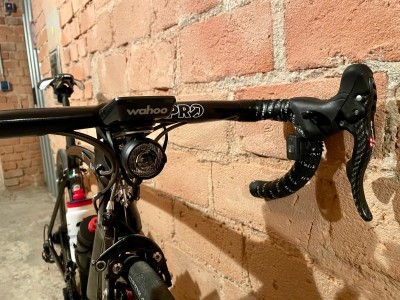

Auch wenn es zur Thematik natürlich nichts weiter beiträgt, der Höflichkeit halber noch ein Bild...
Gegen Abend ist mit Dunkelheit zu rechnen...
Re: SL Nano
das flackern des Helligkeitssensor's sieht man soweit schon gut. Könnte das Fehlverhalten der SL Nano eventuell etwas mit der Einbaussituation zu tun haben ? Grüsse Wolf
