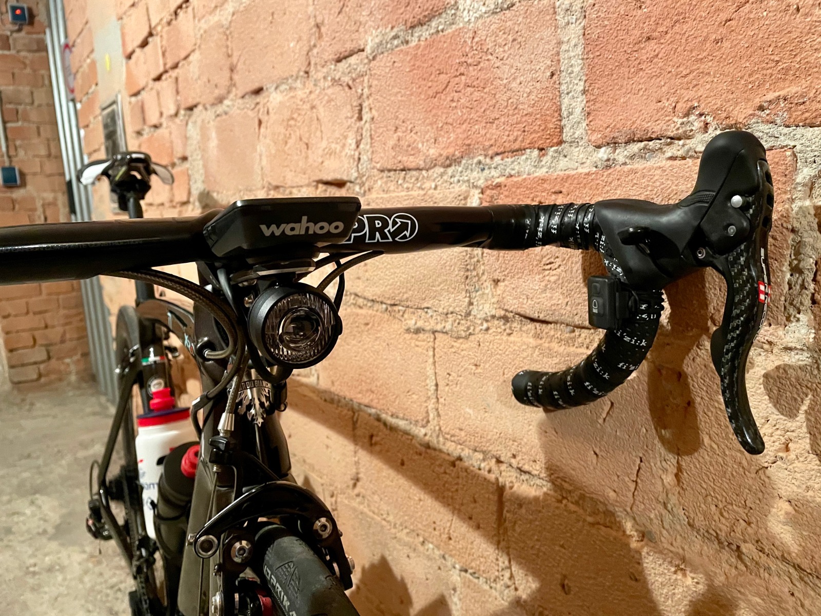

* cl *
Beiträge: 96
Re: SL Nano
Beitrag von * cl * » 27.04.2021, 21:57
Ich kann bei meiner SL Nano AF sehr gut erkennen, dass sie im TFL ist: Sie flackert alle paar Sekunden 1x ganz kurz. Erkennt man auch gut, wenn sich die Lampe in einem PKW spiegelt. Trage ich das Rad so in den Keller, schaltet sich das ABL automatisch ein und das kurze Flackern ist weg.
Einbausituation:
Soweit so gut.
Was heute nicht funktionierte: Ich hatte Lampe und Akku über Nacht verbunden gelassen und bin gegen Abend genau so (mit ausgeschalteter Lampe) losgefahren. Unterwegs ließ sich die Lampe nicht einschalten, weder mit kurzem noch mit langem Druck auf den großen Taster. Am kleinen Taster das Gleiche. Ich musste anhalten, Lampe und Akku kurz voneinander trennen und wieder verbinden. Dann ließ sich die Lampe wieder mit der FB bedienen.
