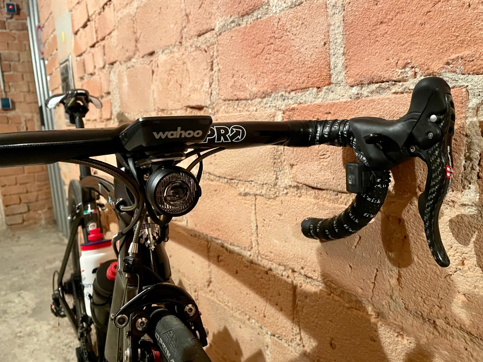

Ich habe auch lange auf die SL Nano AF fürs Rennrad gewartet. Passt sehr dezent unten an den Computerhalter.
Eine Kabel-FB hätte ich hier nicht gewollt. Aber bitte, bringt das mit der Programmierung in Ordnung. Ich fahre momentan immer mit einem etwas mulmigen Gefühl los und hoffe, dass die FB wenigstens noch die Lampe zündet, wenn ich sie bei einsetzender Dämmerung brauche.

Das habe ich auch getan und dabei den Piko GoPro- Halter genutzt. Nicht ganz perfekt, aber so, wie ich Die Wölfe einschätze, wird der Nano- Halter noch nachgereicht.

Den Piko-Halter habe ich auch benutzt. Der Lampenkopf sitzt nur ganz knapp aussermittig.
