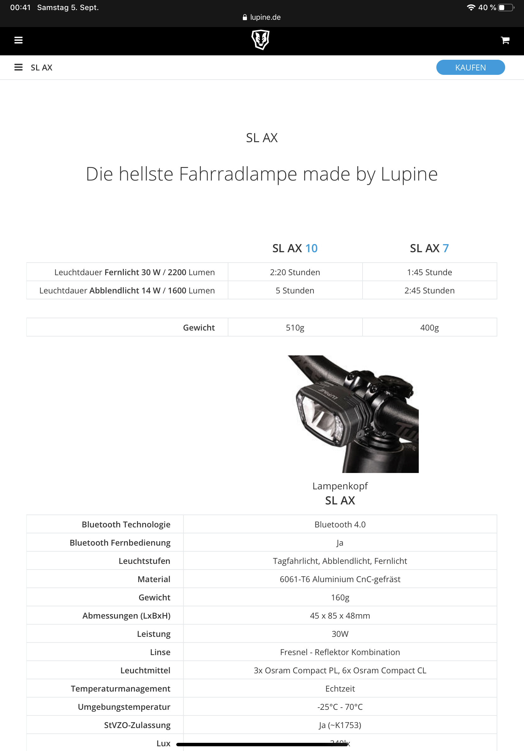

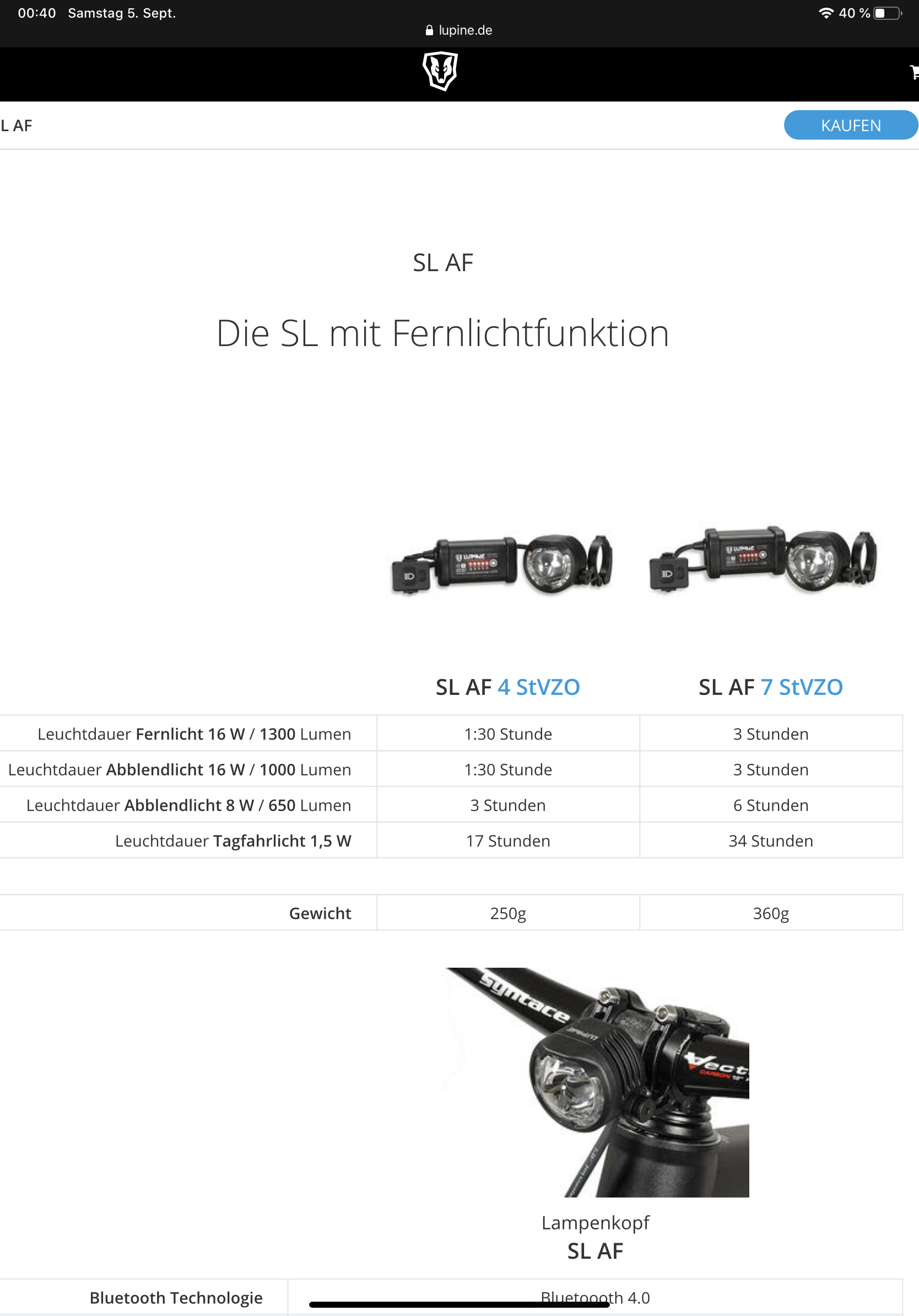

Hallo Forum,
bin sehr zufrieden mit meiner SL AF und trotzdem denke ich mir das mehr Licht besser sei.
Die Daten vom Steckbrief der SL AX sprechen ja dafür.
Aber beim Leuchtvergleich muss ich sagen das ich jetzt nicht "den" Unterschied sehe bzw sogar etwas enttäuscht bin da es mir vorkommt als wenn die seitliche Ausleuchtung bei der SL AF besser ist.
Sehe ich das falsch oder wo ist der Vorteil der neuen SL AX?
Vielen Dank für eure Info´s
LG
Gerhard

Es kommt ein bisschen drauf an in welcher Entfernung vom Rad Du die "Breite des Lichtkegels" betrachtest. Für das Abblendlicht sehe ich das so:
ca 15-20m vor dem Rad ist die SL-F auch in meinen Augen breiter, in der Ferne bei 30-50m ist dann aber die -X deutlich im Vorteil, weil die Grenze des Lichtkegels bei der -F linsenbedingt diesen Bogen aufspannt. Direkt vor dem Rad (5-10) hat die -X merklich breiteres und helleres Licht als die -F
Im Fernlicht ist die -X klar schmaler, aber dafür eben auch deutlich reichweitenstärker als die -F und durch das viel fokussierte Licht auch auf der Straße vermutlich deutlich hilfreicher als das Fernlicht der -F.
Mein Fazit anhand des Leuchtvergleichs: für sehr Enge kurven hat die -X den Vorteil der besseren Nahausleuchtung vor dem Rad, für Strecken die kurvig (aber nicht mit sehr engen Kurven) sind, hat die -F die Oberhand, weil im Fernlicht 50-60m vor dem Rad breiter. Auf geraderen Strecken spielt die -X ihren Vorteil mit der beachtlichen Leuchtreichweite aus.

Ob die LEDs deutlich effizienter sind, wage ich zu bezweifeln. Die Optik (Reflektor gegenüber zwei aspährischen Linsen) ist aber deutlich effizienter und mehr LEDs werden zur Lichterzeugung genutzt (das Tagfahrlicht leuchtet auch im ABL leicht mit, wenn ich das Video richtig verstande habe). Ist aber auch egal, im Endeffekt landen mehr Lumen auf der Straße...Erleuchteter hat geschrieben: ↑05.09.2020, 00:09Nun möchte ich zur SL AX10 wechseln da die Laufzeiten durch die Effizienteren LED besser sind bei wesentlich mehr Licht
Der Leuchtvergleich der SL AX wurde mit einer Vorserienversion gemacht, die mit 18 W Abblendlicht programmiert war (siehe "sneak preview" der Anleitung), bei den technischen Details und beim Leuchtvergleich sind also nicht die aktuellen Daten gelistet, die stehen bisher nur in der aktuellen Anleitung zur AX.Erleuchteter hat geschrieben: ↑05.09.2020, 00:09Deshalb interessieren mich die Daten des Abblendlichts am meisten. Im Vergleich zwischen SL AF und SL AX bin ich leider etwas verwirrt da die Technischen Daten auf der Homepage und die im Leuchtvergleich mit der in der Anleitung nicht zusammenstimmen ?
Bei der AF ist das anders, die Daten sind ergänzend. Die AF kann mit 5 und 10W Abblendlicht betrieben werden oder mit 8 und 16W. Die Daten zu ersteren stehen in der Anleitung, die Daten zu letzteren auf der Homepage. Die 12W Fernlichtstufe der AF konnte man sich aus den (älteren) E-Bikeversionen erschließen (1100 lm). Abblendlicht der AF: 5W 450m lm, 8W 650 lm 10W 850 lm 16W 1000 lm
Um das Abblendlicht der AF und der AX wirklich vergleichen zu können, bräuchte man neben Lumen noch die Luxzahlen im hellsten Spot beim Abblendlicht in den verschiedenen Stufen. Aber die Daten rückt Lupine bisher nicht raus. Nur für 9W Abblendlicht der SLX sind hier im Forum 90 lux genannt....
