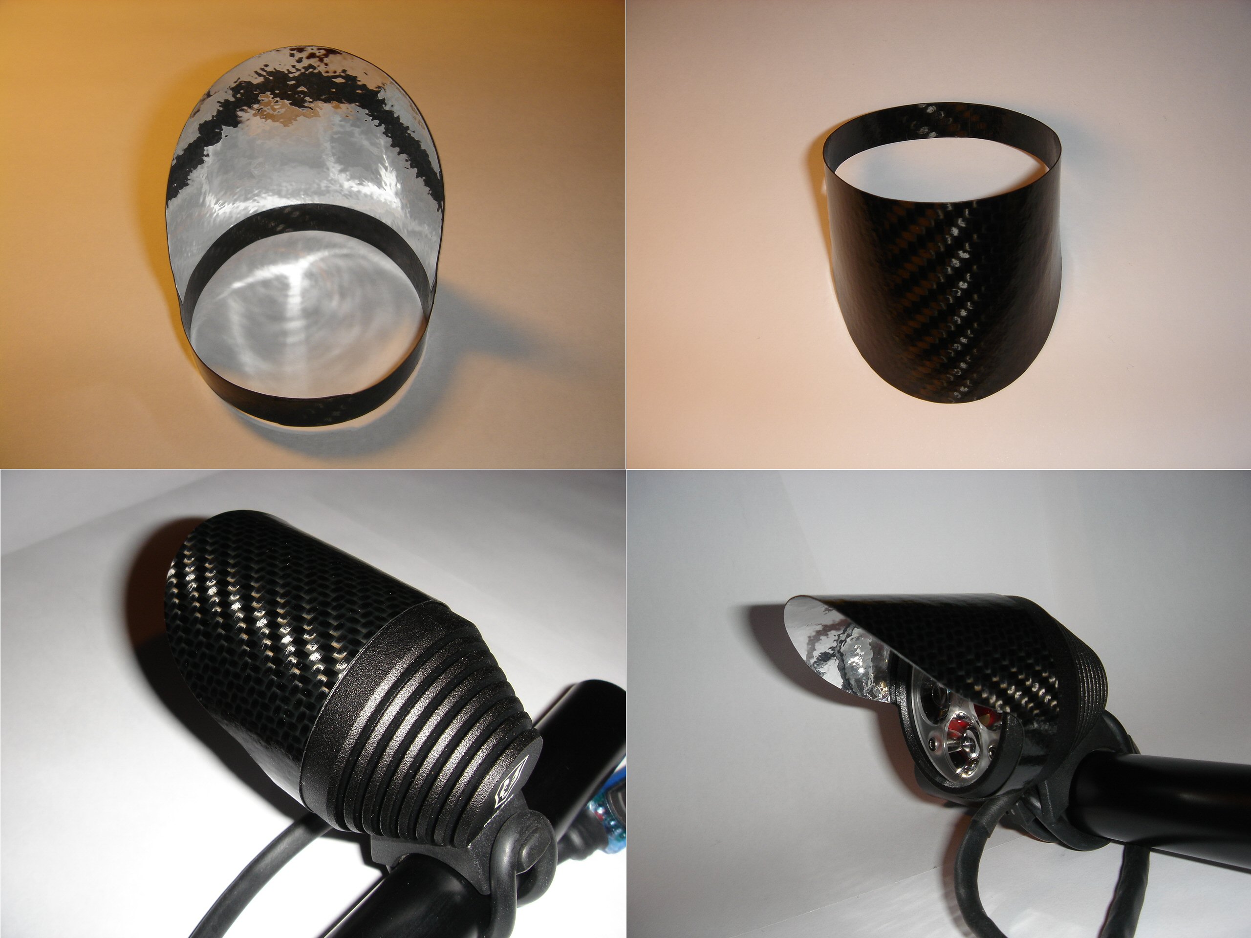

Genau dazu habe ich mir Gedanken gemacht und hatte folgende Idee: Ein Schirmchen, welches an der Oberseite des Rings an der Vorderseite der Lampe angebracht wird, und welches zumindest nach unten hin weiß ist, leitet das Licht von den Baumkronen direkt vor die Füße um.Außerdem würde ich mir teilweise weniger Streulicht nach oben wünschen. Neulich im Wald hätte ich gerne etwas mehr Reichweite gehabt und dafür auf die Ausleuchtung der Baumkronen verzichtet. Für mein Dafürhalten geht ein wenig zu viel Licht nach oben in die Bäume.
Anstatt die Baumkronen zu beleuchtet erhält man also eine weiche aber effektive Nahfeldausleuchtung.
Ausprobieren lässt sich das beim nächsten Spaziergang mit einem entsprechend (halbrund) geformten Zipfel Taschentuch, den man vorsichtig oben um den Ring der Lampe legt und langsam nach vorn schiebt.
Leider habe ich noch wenig Erfahrung mit den Lupinen und weiß darum nicht, wie heiß der Ring wird; also was man daran befestigen könnte und wie.
Praktisch ausprobieren will ich meine Beobachtung demnächst mal mit einem entsprechend geformten Stück Kunststoff eines Joghurtbechers, da dieser weiß ist und bereits die entsprechende Krümmung aufweist.
Da ich die volle Leistung der Lampe nur sehr kurzzeitig abrufe, mache ich mir erstmal keine Sorgen um die Haltbarkeit meiner Konstruktion.
Für ein späteres Stadium stelle ich mir allerdings schon eine haltbare Konstruktion (und Befestigung) sowie eine ansprechende Lackierung der Oberseite vor.
- FHS
- Beiträge: 422
Re: Diffusorgläser / Diffusor
Also ein Schirmchen gab's schon mal, siehe auch hier http://forum.lupine.de/viewtopic.php?t=1589.
Das war absolut temperaturstabil und optisch gelungen, find ich zumindest.
Um aber signifikant Licht statt in die Baumwipfel nach unten zu lenken, muss das Schirmchen dann so ausladend sein, dass es praktikabel nicht zu realisieren ist. Das kann jeder selbst ziemlich simpel ausprobieren, Joghurtbecher eignen sich dazu allerdings nicht, die werden einfach durchleuchtet.
Am einfachsten geht das mit mehrlagiger Alufolie, die ist lichtundurchlässig und reflektiert schön und lässt sich in x-beliebige Formen schneiden und biegen.

Hm, also wenn ich ein Taschentuch zu einem halbrunden Schirmchen forme, dann muss es nur max. 2cm über den Rand nach vorn überstehen und schon fängt der Weg direkt vor mir an zu "leuchten"...
Deinen Link werde ich mir aber trotzdem mal genauer ansehen

Immer wenn ich in einem Thread Bilder von Lupinen mit selbstgebauten Schirmchen sehe, hoffe ich, der Wolf hat irgendwann ein Einsehen. Die Lampen mögen ja für das Zelten im Gelände fast perfekt sein, aber so viele Wege führen über Straßen und deshalb wird eben auch dort gezeltet. Da wäre ein wirklich abblendbares Licht an der Stange halt wesentlich effizienter als eines, dass sich nur dimmen lässt. Denn es würde das Licht dorthin lenken, wo es gebraucht wird und nicht in die Augen der in Gegenrichtung Zeltenden.

Was hast du denn für eine Lampe?Endurowanderer hat geschrieben:Hm, also wenn ich ein Taschentuch zu einem halbrunden Schirmchen forme, dann muss es nur max. 2cm über den Rand nach vorn überstehen und schon fängt der Weg direkt vor mir an zu "leuchten"...

Der o.g. Versuch mit dem Taschentuch hat mit einer 22Watt Betty mit 1400lm, 16° Abstrahlwinkel und ext. Taster (rote Platine) stattgefundenFHS hat geschrieben: Was hast du denn für eine Lampe?
Mittlerweile ist ein Upgrade (goldene Platine und im Optimalfall 26° Optik) verbaut, aber noch nicht probegefahren.

Auf deine Anregung hin habe ich das mit dem Taschentuch und auch Reflexfolie an meinem Lampen auch noch mal getestet.
Das Ergebnis war ernüchternd, was aber wohl daran liegt dass meine Lampen schon sämtlich mittels Mattierung für das Nahfeld optimiert sind - somit ist der Zugewinn durch Ablenkung von oben nach unten nicht mehr signifikant.
Bei deiner Betty mit lediglich 16° Abstrahlwinkel sieht das natürlich anders aus, da wird das Nahfeld ziemlich vernachlässigt. Ich würde erwarten dass der Nahfeldzugewinn mit dem neuen Linsenarray mit 26° weniger stark ausfällt.
