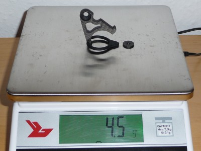

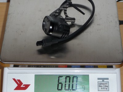

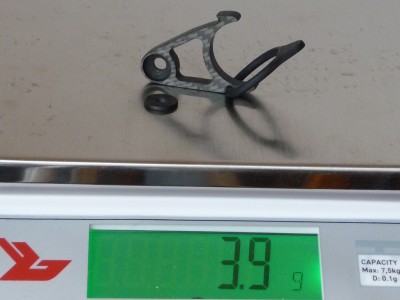

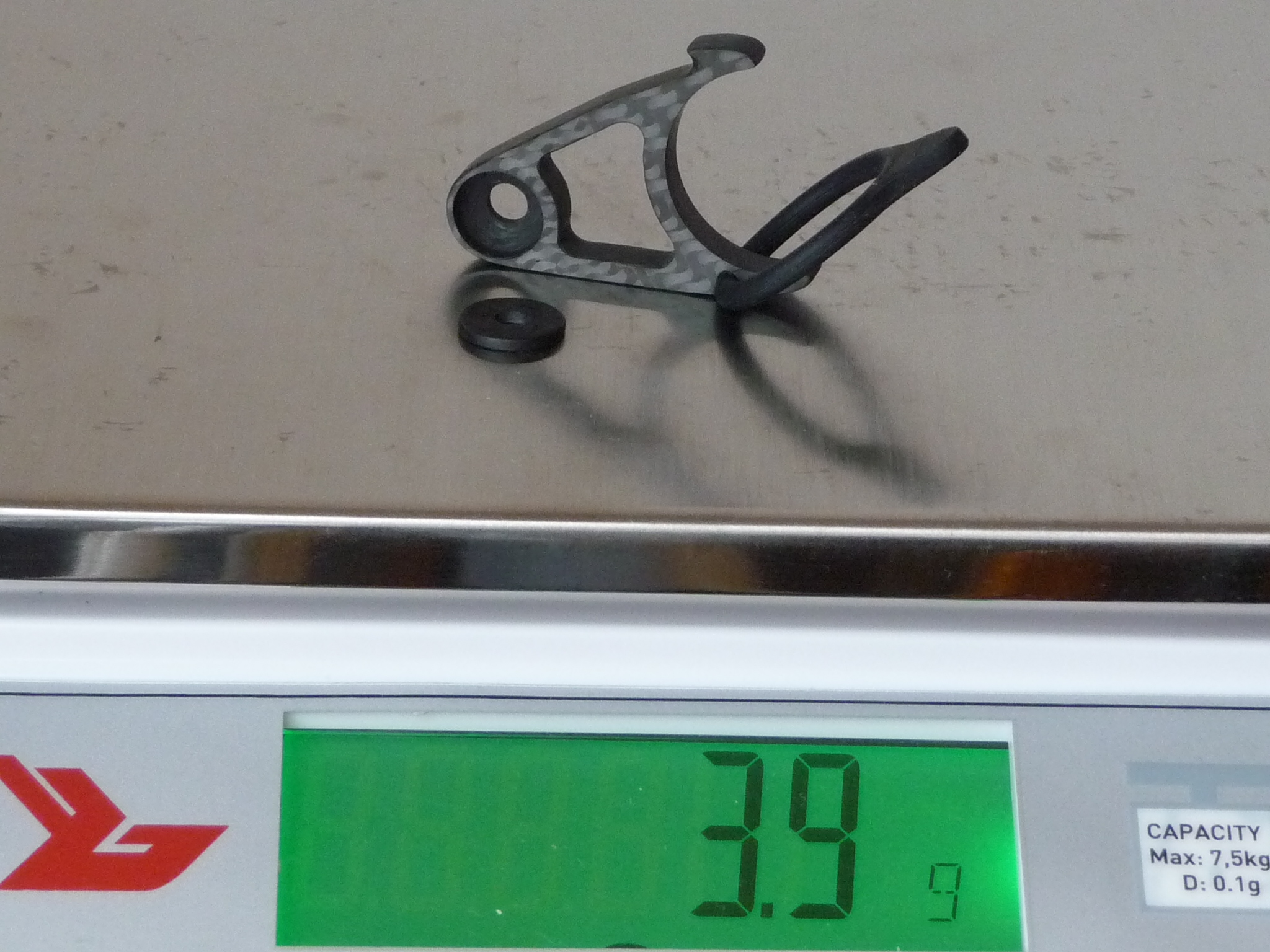

ich finde die Idee nach wie vor gut und auch die Umsetzung sollte man wieder einmal loben: Sieht ganz gut aus. Aber was bringt dein Halter denn auf die Waage?

theBackdraft hat geschrieben:... Aber was bringt dein Halter denn auf die Waage?
Basti
Das Gewicht gibt's wenn das endgültige Design steht, also mit dickerem Gummi und noch filigraner da die Karbonplatte bocksteif ist und nicht so massiv ausgeführt sein muss - also noch ein bisschen Geduld.

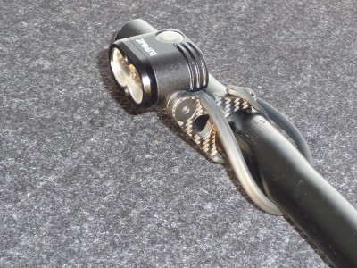

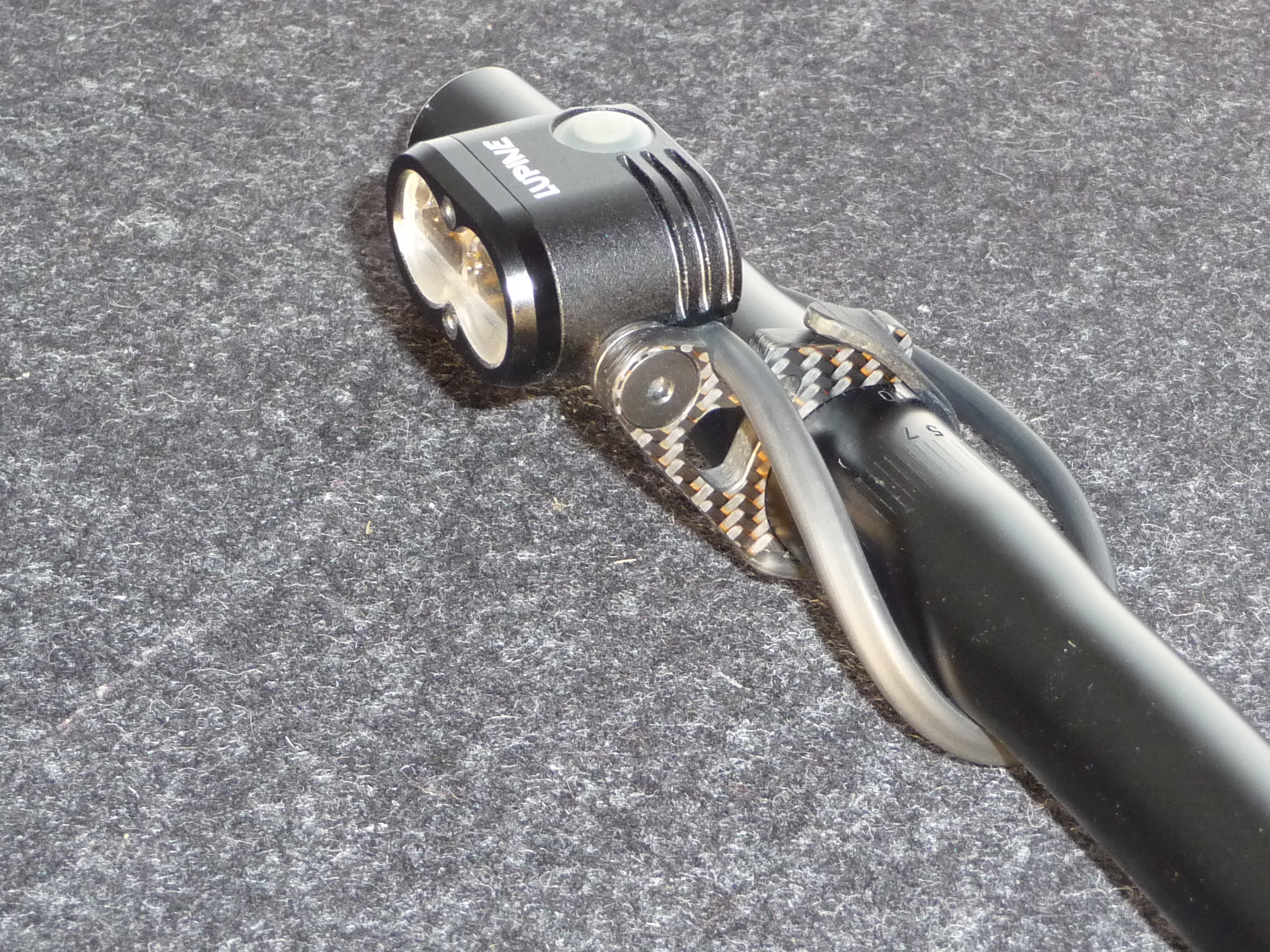

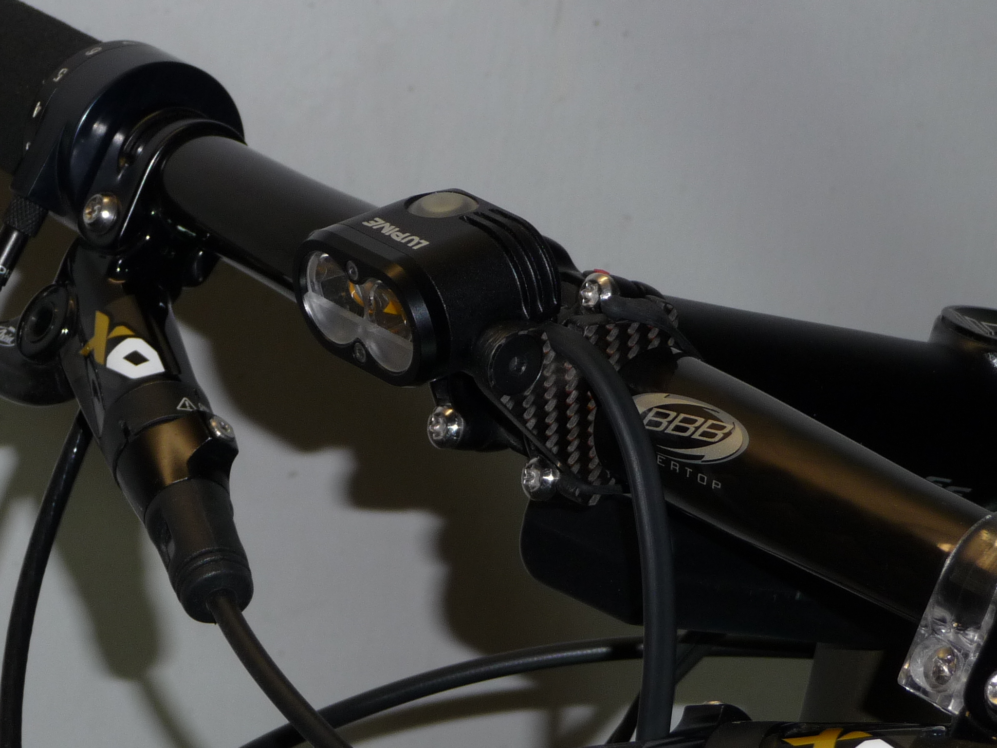

So, nach dem ich nun eine Weile nach brauchbaren Gummis gesucht habe, bin ich endlich fündig geworden - es sind O-Ringe für Sigma-Lampen. Mit denen sitzt der Halter einwandfrei wackelfest und das Design habe ich auch noch mal optimiert - Ergebnis siehe Bilder.

Hi Frank,
ist eine sehr ansprechende "Laubsäge"-Arbeit geworden. Und hat ein feines Carbon-Tartan :wink:

Wenn man die Versandkosten mal außen vor lässt, hat mich der Spannring 1,50 € gekostet und die Karbonplatte (B-Wahl, reicht noch für zig weitere) 2,00 € - also quasi nichts und Arbeitszeit ca. 3 Abende Bastelei.
Jetzt wo er fertig ist fällt mir natürlich auf, dass es noch einfacher und besser geht, da der Stecker durch die Aussparung passt, ohne Kerbe oben für das Kabel und dadurch etwas weiter abgesenkter Stellung am Lenker direkt vor dem Vorbau, aber trotzdem drehbar zum Abblenden - es wird also eine Version 2.2 geben.

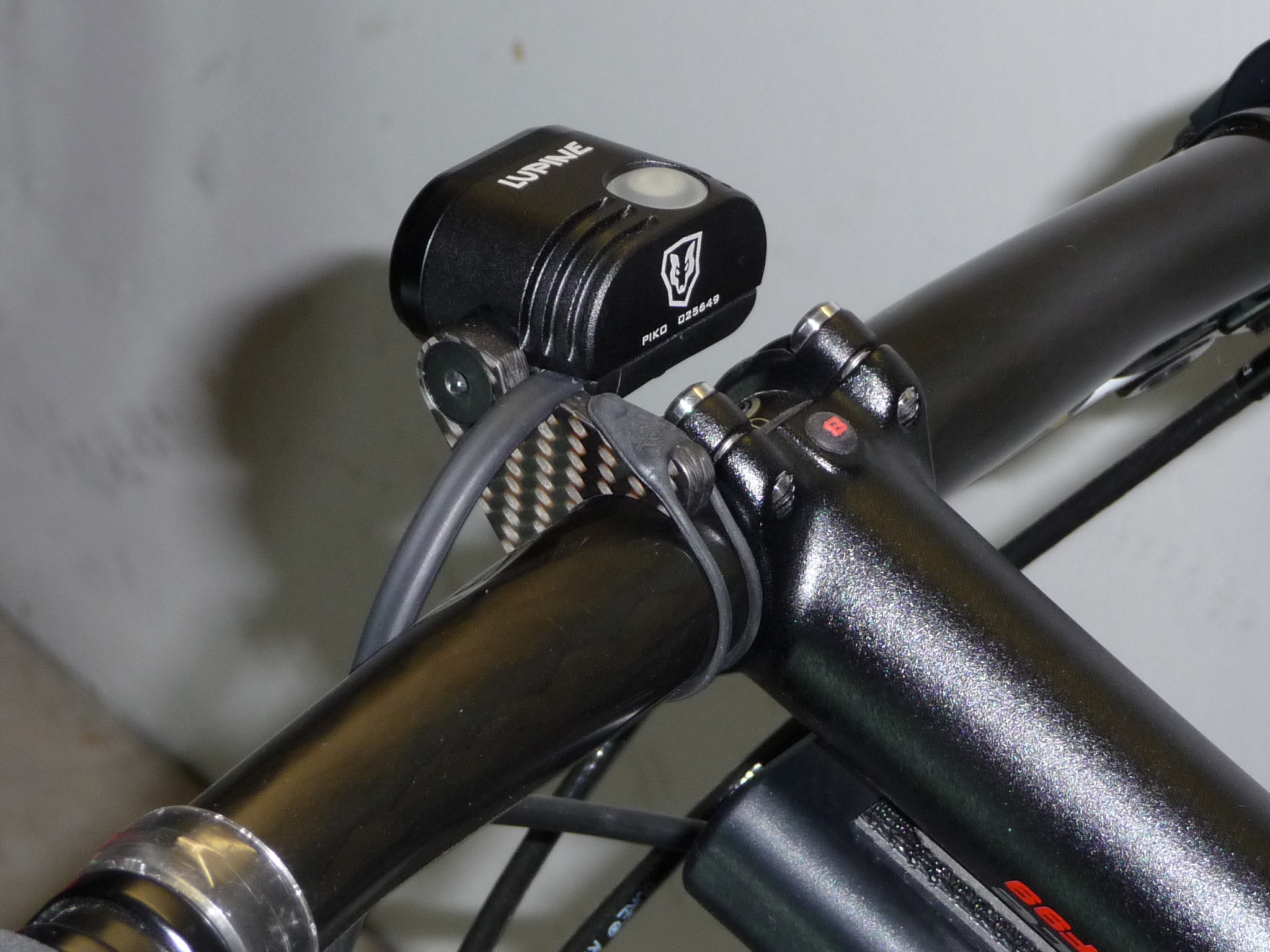

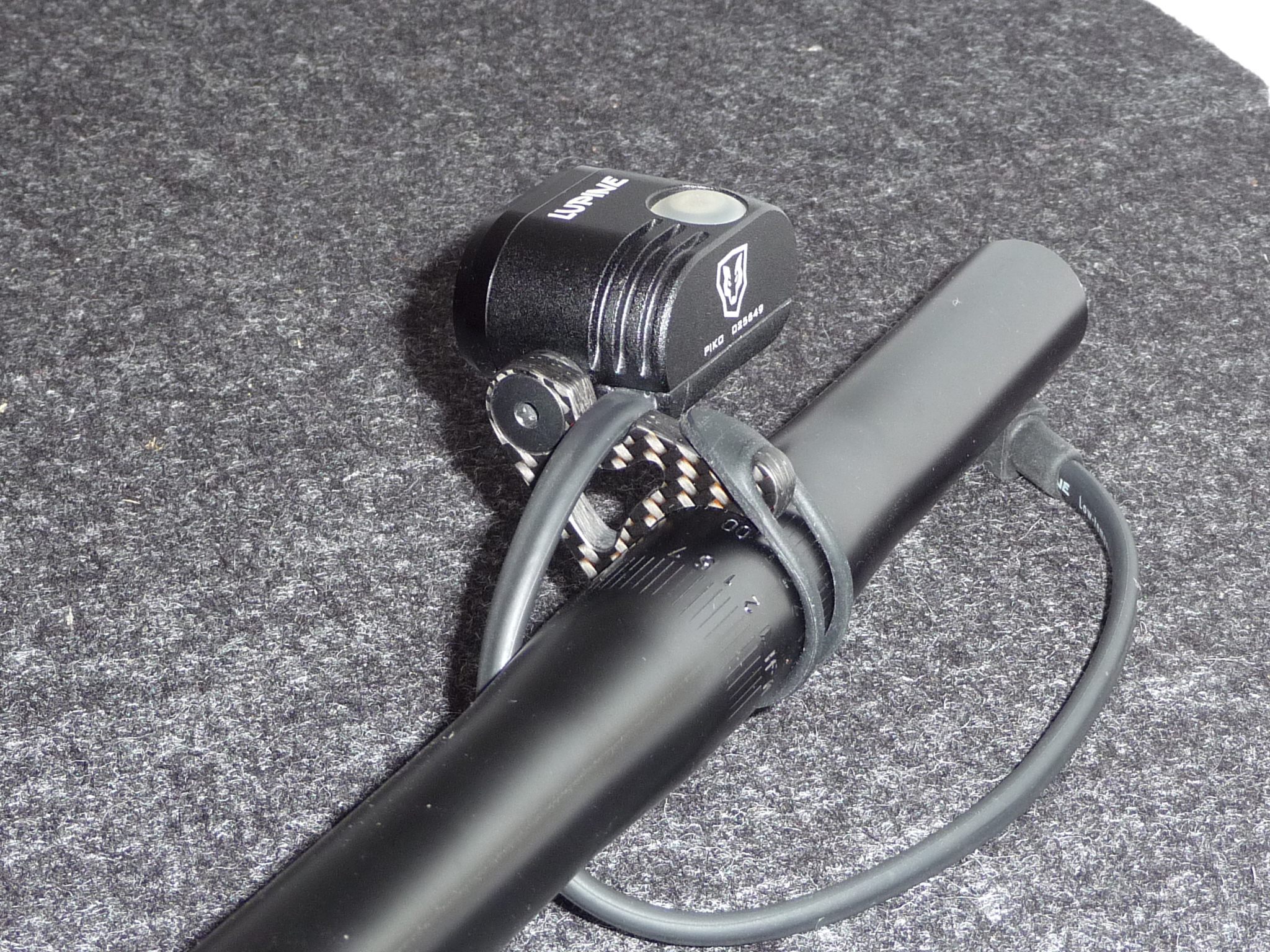

Beitrag von FHS » 02.11.2013, 18:03

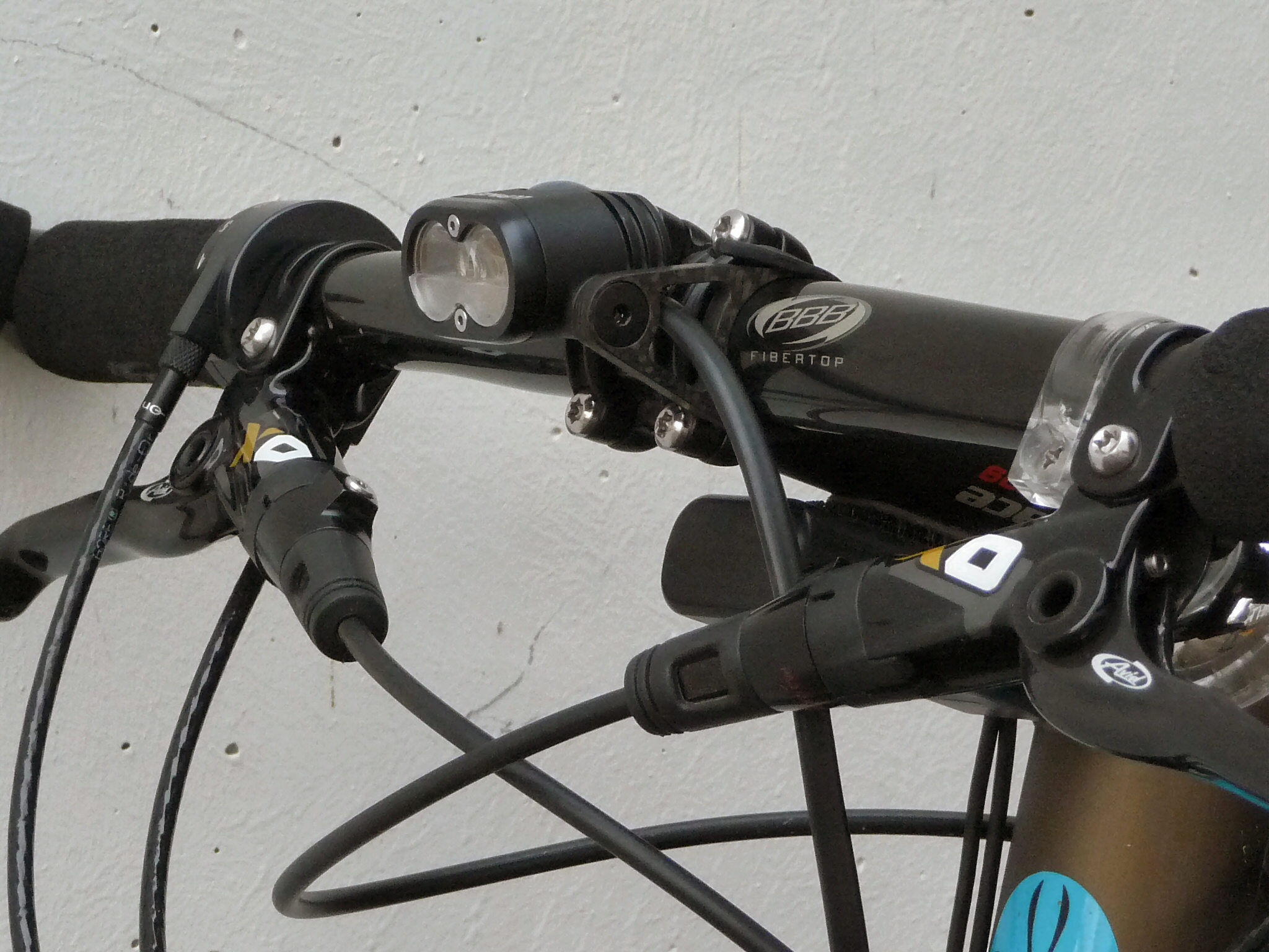

So, hier nun die schon angekündigte Version 2.2.
Noch mal filigraner und gefälliger im Design.

Re: Piko Lenkerhalter FHS-2.2
Beitrag von Wolf » 02.11.2013, 20:50
da muss ich mich mal mit beschäftigen, hält der O Ring gut genug ? Find ich so nicht schlecht. Grüsse Wolf
