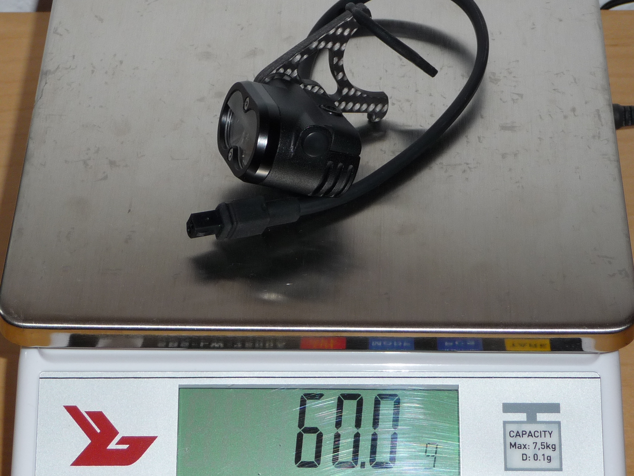

nachdem mein erster Multihalter immer noch einwandfrei funktioniert, habe ich für meine neue Piko nun eine Nachfolgemodell gebaut. Der ist ähnlich dem Original-Lupine Halter nur noch einseitig an der Lampe, was die Anbringung noch mal erleichtert da man nur ein Gummi spannen muss.
Obwohl ich aktuell nur das relativ dünne SKS-Haltegummi (http://www.bike24.net/1.php?content=8;n ... duct=18279) verwende, reicht die Stabilität für die Straße aus. Bei gröberen Schlägen oder im Gelände zitter die Piko dann aber doch, hier reichen die Spannkräfte vom Gummi nicht mehr aus. Hat hier jemand Bezugsquellen für etwas kräftigere Gummis mit Haltelasche ähnlich dem SKS-Gummi?

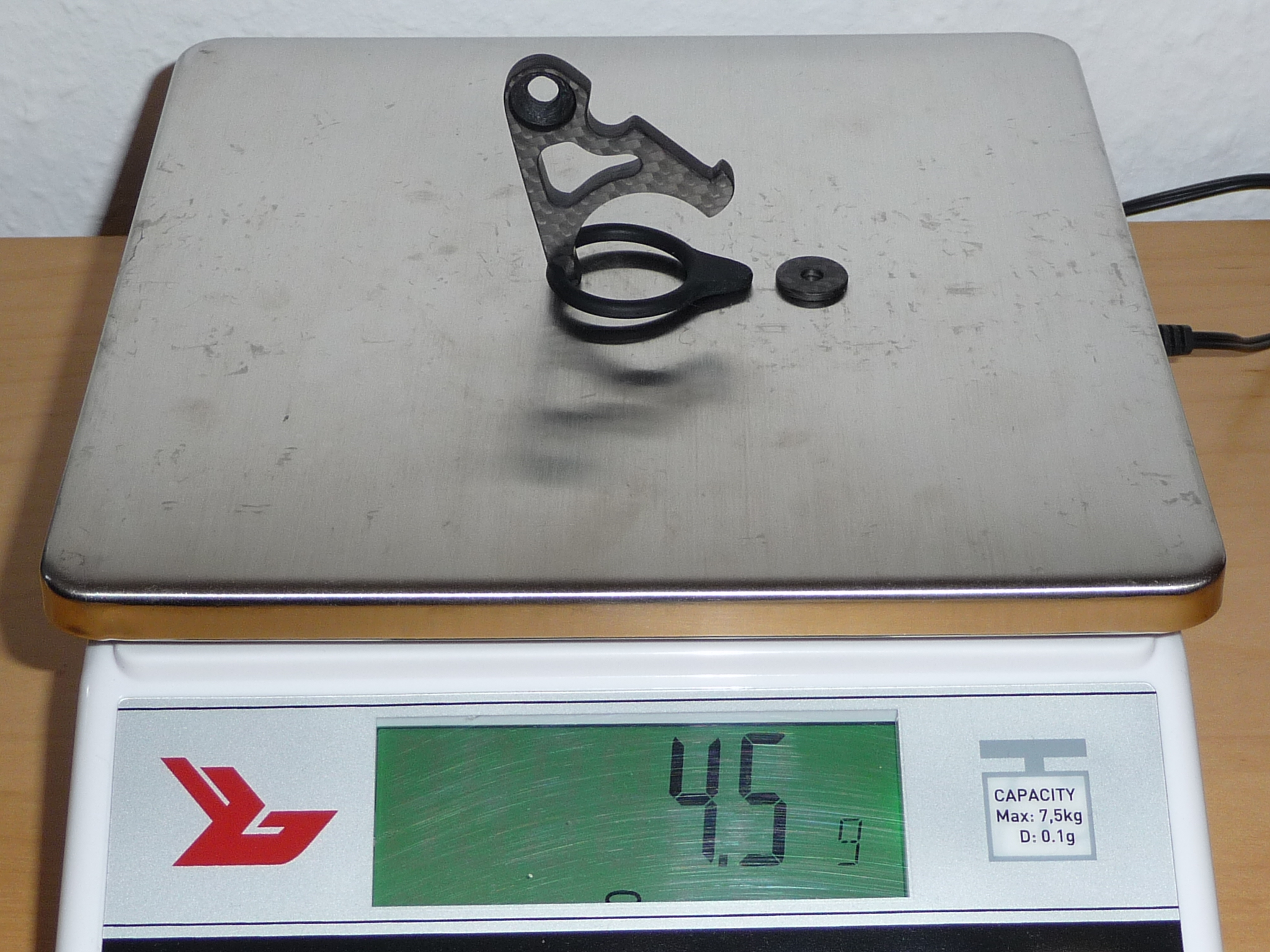

ich finde die Idee nach wie vor gut und auch die Umsetzung sollte man wieder einmal loben: Sieht ganz gut aus. Aber was bringt dein Halter denn auf die Waage?

theBackdraft hat geschrieben:... Aber was bringt dein Halter denn auf die Waage?
Basti
Das Gewicht gibt's wenn das endgültige Design steht, also mit dickerem Gummi und noch filigraner da die Karbonplatte bocksteif ist und nicht so massiv ausgeführt sein muss - also noch ein bisschen Geduld.

So, nach dem ich nun eine Weile nach brauchbaren Gummis gesucht habe, bin ich endlich fündig geworden - es sind O-Ringe für Sigma-Lampen. Mit denen sitzt der Halter einwandfrei wackelfest und das Design habe ich auch noch mal optimiert - Ergebnis siehe Bilder.

Wenn man die Versandkosten mal außen vor lässt, hat mich der Spannring 1,50 € gekostet und die Karbonplatte (B-Wahl, reicht noch für zig weitere) 2,00 € - also quasi nichts und Arbeitszeit ca. 3 Abende Bastelei.
Jetzt wo er fertig ist fällt mir natürlich auf, dass es noch einfacher und besser geht, da der Stecker durch die Aussparung passt, ohne Kerbe oben für das Kabel und dadurch etwas weiter abgesenkter Stellung am Lenker direkt vor dem Vorbau, aber trotzdem drehbar zum Abblenden - es wird also eine Version 2.2 geben.

So, hier nun die schon angekündigte Version 2.2.
Noch mal filigraner und gefälliger im Design.
