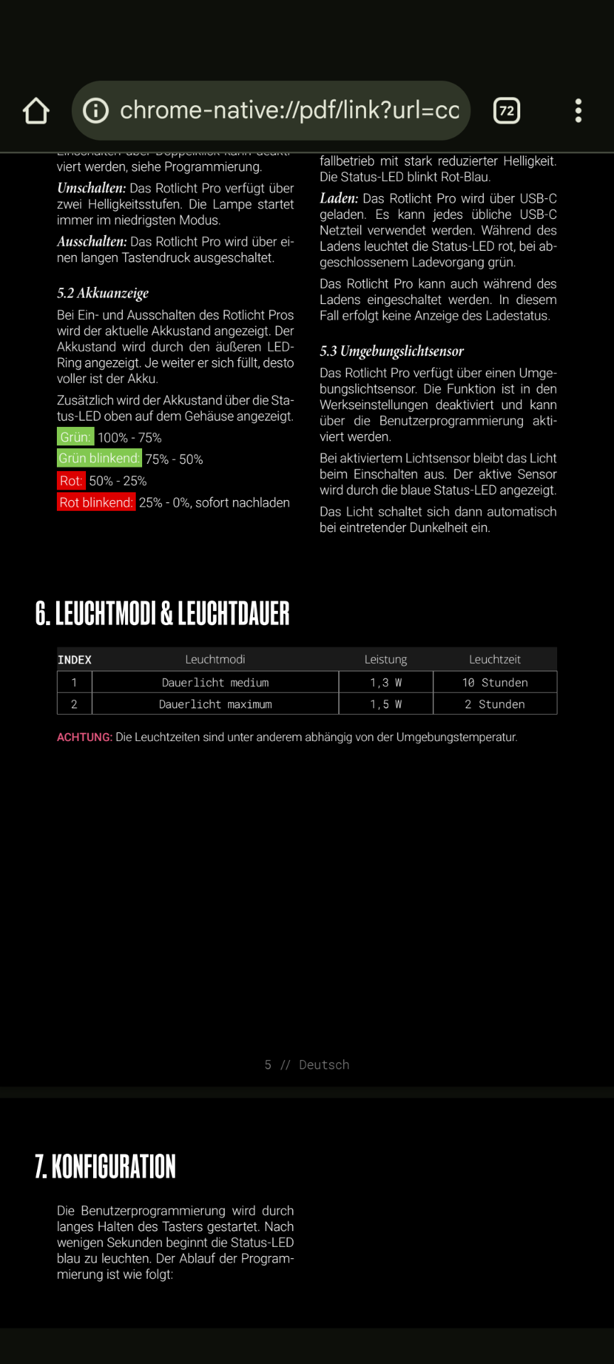

1,3W 10h (Medium) 86%
1,5W 2h (Max) 100%
Screenshot siehe Anleitung
Was soll denn das?
14% mehr Leistungsaufnahme vs. 5 fach verkürzte Laufzeit.
Das verstehe ich nicht ist das ein Fehler?

Beitrag von Timmäh! » 05.11.2025, 23:35
Die Erklärung ist ganz simpel, da hat jemand nicht bei Korrekturlesen aufgepasst.
Es muss 0,3W / 10h heißen.

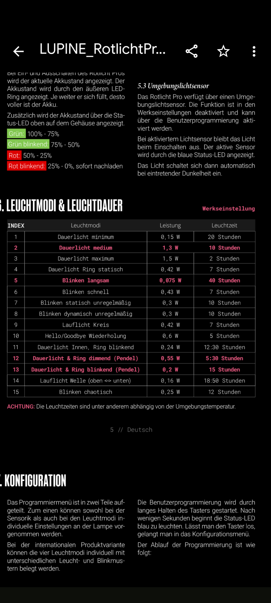

BrunnerM
Beiträge: 30
Registriert: 21.10.2022, 10:35
Re: Rotlicht V 2
Beitrag von BrunnerM » 06.11.2025, 07:55
Ist auch in der Int. Anleitung mit zig Leucht Modi ident.
@Wolf
Kannst du dazu was sagen?
Ist jetzt 10h bei 0,3W korrekt?

Beiträge: 1026
Re: Rotlicht V 2
Beitrag von JSausT » 06.11.2025, 08:22
Wolf hat geschrieben:
26.09.2025, 17:56
... Eine Max Version ist noch nicht angedacht, da sind wir noch unsicher, die Effizienz ist deutlich besser, da sind wir nicht sicher ob das grosse Teil da Sinn macht. Grüsse Wolf
@Wolf: Die Datenblätter sagen leider etwas Anderes. Was ist denn da schief gelaufen?

Beitrag von IndianaWalross » 06.11.2025, 13:16
Die Effizienz mit 10 vs 30/60 Stunden ist jetzt besser?
Hab ich da was falsch verstanden oder wurde Effizienz somit neu definiert?
