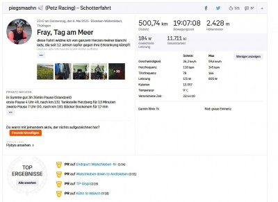

hiermit möchte nach langer Funkstille hier im Forum mal meine Lupine Minimax loben, die mich auf meiner 500km Nonstop Tour von Thüringen an die Nordseeküste perfekt begleitet hat. Start war am 09.05.2025 um 0 Uhr und da ich nicht wusste, wie lange ich (im Dunkeln) unterwegs sein werde, habe ich sie in den Eco 2 Modus (FLF: 10W, ABL: 5W) versetzt. Selbst in diesem Leuchtmodus hat man in schnellen Abfahrten genug Reserven. Um 7 Uhr konnte ich sie nach 7h Leuchtzeit aus und musste sie am gleichen Tag gegen 21 Uhr wieder für 100min anschalten. Mein älterer 13,2Ah Akku hatte dann immer noch um die 40% Restkapazität. Verwendet habe ich am Lenker nicht die GoPro Montagemöglichkeit am Garmin Halter des ENVE, sondern über einen BBB Cycling BarMount weil der auf der Straße weniger vibriert.
großes Lob an Lupine
