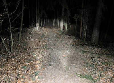

na gut, ich glaube jetzt kann ich. Die SLAX wird mächtig aufgebohrt: 3600 Lumen. Wie machen wir das ? Wir haben nun 10 ganz neue , sehr leistungsfähige Osram LED's im Tagfahrlicht verbaut, natürlich mit neuen Linsen. Das steigert die Effizienz ganz erheblich und wir können mit mehr Strom dann auch massiv mehr Licht erzeugen. Das Tagfahrlicht erzeugt im Trailmodus mehr als 1500 Lumen zusätzlich, das alles nur im Fernlicht. Abblendlicht bleibt so wie es war, aber das war ja eh schon sehr gut. Wie wirkt sich das aus ? Um das sehr helle Fernlicht ist nun auch alles hell, sehr weich und schön gleichmässig. Allerlei Effekte des Reflektors werden sanft überstrahlt. Für die 3600 Lumen brauchen wir 40 Watt, das ist enorm effizient für eine STVZO zugelassene Lampe. Ist also eine SLAX mit fast einer zusätzlichen Piko mit dabei.
SLX: Auch hier gibt es eine 3600 Lumen Variante für den neuen Giant Antrieb. da die Effizienz zugenommen hat, gibt es auch bei gutbürgerlichen Bestromungen etwas mehr Licht , 300 Lumen mehr bei der 22 Watt Variante, auch die 18 Watt Variante bekommt 200 zusätzliche Lumen.
Die Gehäuse werden nicht grösser, alles passt rein. Ich hab mal 2 Bilder angehängt von einer meiner Testfahrten, ist mit dem Mobiltelefon fotografiert, also nicht besonders gut, aber man sieht den Unterschied schon ganz gut. Grüsse Wolf

Und wass sagen die 2 Bilder aus?
Alte und neue SL AX?
Beide wirken wie Aufblendlicht nur das bei der 2ten
deutlich mehr Flächenausleuchtung stattfindet.

Beitrag von Moof.It » 13.07.2022, 18:27
Ich gehe davon aus, dass beide Bilder einmal Fern- und dann Abblendlicht der neuen SL AX darstellen :D

Wahrscheinlich:
Oben: neue SL AX Fernlicht
Unten: alte SL AX Fernlicht
Ich kann den typischen Fernlichtbereich erkennen.

Beitrag von Wolf » 13.07.2022, 18:55
Ja, ist beides Fernlicht, sonst wäre der Vergleich ja auch eher wenig aussagekräftig. Grüsse Wolf
