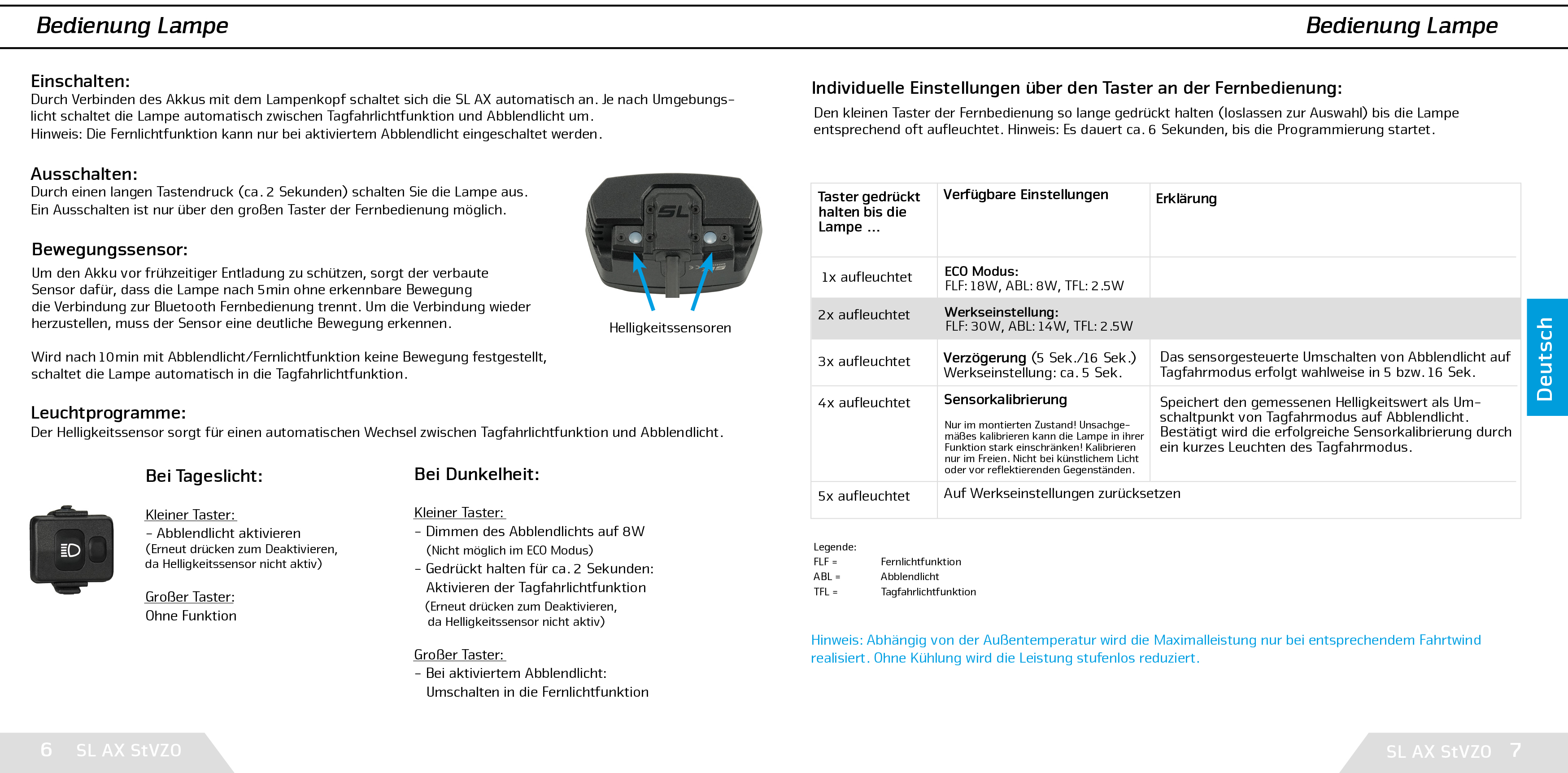

Hier noch einmal die final modifizierte Sl AX Anleitung, oder zumindest die wichtigste Seite. Das schwächste Abblendlicht ist nun mit 8 W auch noch etwas schwächer. Der Bewegungssensor schaltet die Bluetooth Verbindung nach 5 Minuten ab um Strom zu sparen. Auch schlatet dieser nach 10 Minuten das Fern oder Abblendlicht auf Tagfahrlicht, wenn sich nix rührt. Es gibt nun diverse manuelle Eingriffsmöglichkeitne, das ist recht angenehm. Zuerst wird die Variante mit dem 6.9 Ah Akku verfügbar sein, der 10 Ah Akku braucht noch etwas. Grüsse Wolf

Ich schon wieder. Ich finde es ja sehr positiv, dass der manuelle Modus immer mit dabei ist! Ich würde noch vorschlagen,auch im Eco Modus das ABL auf 14 W einzustellen und eine Dimmung zum Strom sparen ermöglichen. Wirklich Eco ist ja vor allem der Verbrauchsunterschied im Fernlicht!
Die Dimmung des FL/ABL auf TL ohne Bewegung finde ich gut, aber 10 min sind in meinen Augen schon eine arg großzügige Zeit. Ich würde da eher 60 sek vorschlagen, um die Funktion (im Sinne des Akkusparens) wirklich sinnvoll nutzbar zu machen. Im Zweifel noch eine Einstellmöglichkeit in der Programmierung analog zur Sensorverzögerung einbauen um eine längere Zeitspanne zu ermöglichen.
Aus Interesse: Warum wurden das Abl von 18W auf 14W reduziert? Wahrnehmbarer Lichtunterschied zu gering oder ist da irgendwo ein Tippfehler? Auf der Homepage unter Technische Daten ist die Laufzeit noch mit 18 W Verbrauch angegeben. Kommuniziert ihr Luxwerte für die 14/18 W Abblendlichtstufe?
Ach ja, vermutlich wird der kleine Taster auch bei Fernlicht auf Abblendlicht umschalten, und vermutlich dabei (wenn möglich) die ABL Stufe wechseln. Das könnte man der Vollständigkeit halber noch in die Anleitung aufnehmen, da war die SL-AF Anleitung etwas sparsam...

Naja, ab einer gewissen Zeitspanne muss es ja zulässig sein, sonst wäre ja diese Funktion nicht drin:
Die Frage ist also, was als kleinste Zeitspanne erlaubt ist. Vielleicht ist ja nach kurzer Zeit ohne Bewegung automatisches Abblenden auf gedimmtes ABL erlaubt, das würde auch Akku sparen. So wie zitiert ist die Funktion zwar nett, aber in meinen Augen ohne praktischen Nutzen (weil die Lampe vermutlich bis dahin sowieso aufgrund von Hitzeentwicklung herrunterregelt)Anleitung hat geschrieben: Wird nach 10 min mit Abblendlicht/Fernlichtfunkion keine Bewegung festgestellt, schaltet die Lampe automatisch ins Tagfahrlicht

Laut der Anleitung kannst Du den Sensor doch übergehen, allerdings nicht ganz so komfortabel wie bei der SL(F) über eine Moduseinstellung. Du musst nur den Punkt abpassen, wo die Lampe im Abblendlicht ist, und dann den kleinen Taster der Fernbedienung zwei Sekunden drücken. Dann geht die Lampe ins TFL/DRL und der Sensor ist deaktiviert bis Du den kleinen Taster wieder drückst.RandomBowser hat geschrieben: ↑31.08.2020, 22:49[...]
Jedoch ist es immer noch so, dass die Lampe bei Dämmerung und unklaren Lichtverhältnissen zwischen Tag/Nacht-Modus hin und her schaltet. Dann schaltet sie nen paar Minuten zwischen Tagfahrlicht und Abblendlicht hin und her - und das ist doch was störend.
Das könnte man realtiv einfach beheben durch die Möglichkeit den Sensor einfach zu übergehen. [...]
Schau Dir nochmal den Ausschnitt der Anleitung an der hier in Post 1 gezeigt ist. Das steht auch so im online verfügbaren PDF der Anleitung
