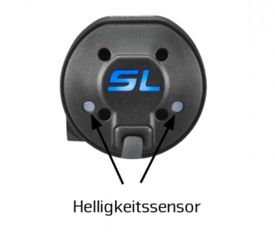

wo sitzt dieser Sensor eigentlich (damit man ihn z.B. beim Bikepacking oder sonstwie beim Einbau der Lampe nicht irrtümlich abdeckt und seiner Funktion beraubt)? :?:
(die SuFu will mich ärgern und findet entweder 150x das Wort "Sensor" oder kein einziges Mal eine sinnvolle Wortkombination zu meiner Frage)
Beiträge: 2043
Re: SL SF Fernlicht geht nicht
Beitrag von microbat » 01.10.2019, 09:00
Gehäuse Rückseite auf 9 und 15 Uhr.

Das SL-Zeichen nicht vergessen, das auch als Lichtsensor fungiert. Nur ein KLEINER Schlitz, daß man die blaue Farbe beim Fernlicht noch sieht, geht gerade noch so.
Beiträge: 2043
Beitrag von microbat » 04.10.2019, 20:32
Heller Raum und zwei Finger auf die „Sensoren“ ist gleich Fernlicht geht.
Heller Raum und die „Sensoren“ nicht abdecken ist gleich Fernlicht geht nicht.
