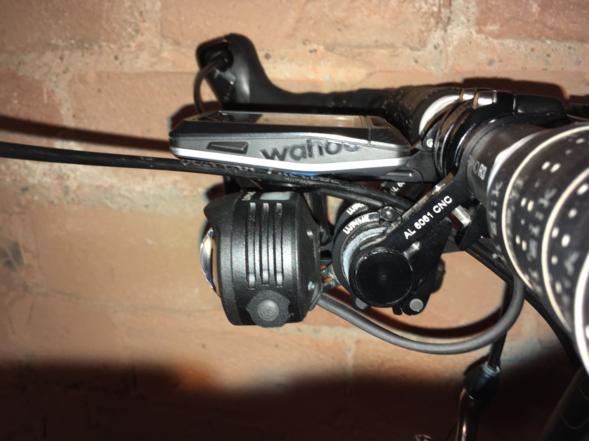

* cl *
Beiträge: 96
Re: SL A F und SL SF
Beitrag von * cl * » 05.01.2019, 21:38
Dank kleiner Inventur im Keller kam mir heute folgende Idee mit zwei zu einem umgebauten Barextender:
