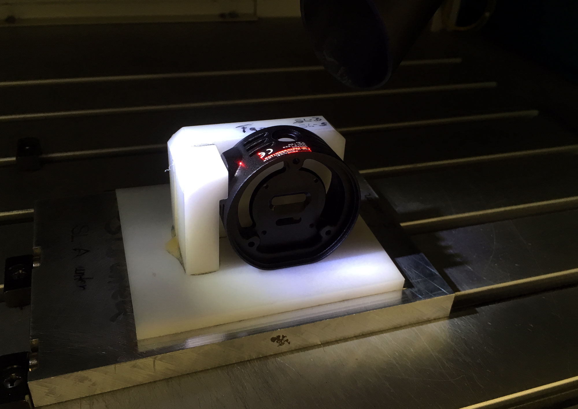

Beitrag von Wolf » 30.11.2018, 09:00
Fertigung läuft, ich habe extra mal ein Wärmeleitpad rausgenommen, dass man sieht, wie aufwendig das da innen gefräst ist. Grüsse Wolf

Re: SL A F und SL SF
Beitrag von woodyrp2007 » 30.11.2018, 09:13
Ah, da links im Eck liegt ja meine..... :D :clap: :dance:
