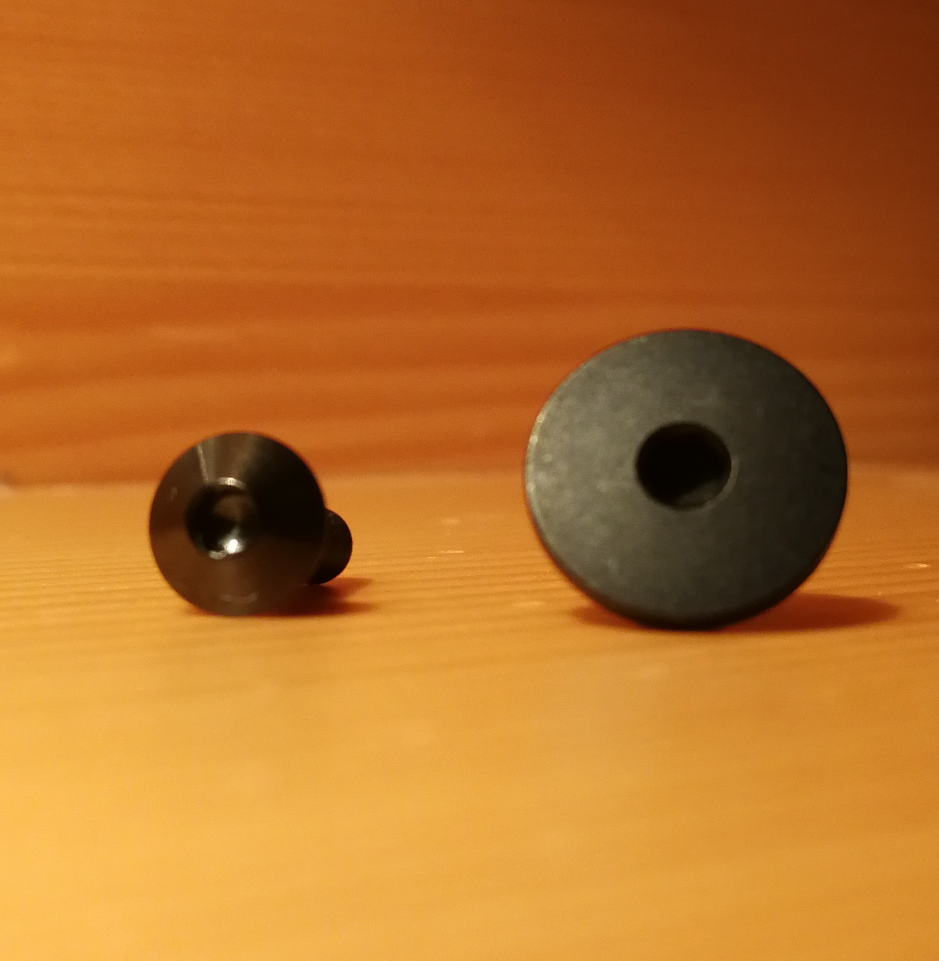

Kannst ja dann einmal einen Versuch starten. Links die zugekaufte, rechts die Lupine Schraube für die Betty.
Mit dem in den Wilma- und Betty-Bedienungsanleitungen ab 2015 angegebenen Anzugsdrehmoment von maximal 2Nm (mehr wollte ich dem Alu-Gewinde im Lampenkopf wirklich nicht zumuten) war - bei Verwendung der zugekauften Schraube - die SL A auf ungefedertem Rennzelt und auf rauher Fahrbahn nicht ausreichend gegen Verdrehung gesichert. Ich führte das auf den kleinen Schraubenkopf zurück. Allerdings hatte ich den vergrößerten Abstand zwischen Halter und Lampenkopf, der für eine ausreichende Verstellbarkeit des Lampenkopfs gegenüber dem Betty GoPro Halter erforderlich war, nur mit mehreren Alu-Beilagscheiben ausgeglichen. Da ist deine Konstruktion mit nur einer passend zugeschnittenen Vollgummi-Scheibe wohl günstiger.

danke für die fotos :D
wie ich es schon fast gedacht habe. der kleinere kopf passtin die senke des halters rein. die würde also nicht auf dem halter, wie die lupine schrauben, sondern in den halter gehen ...
rest per pn :wink:
