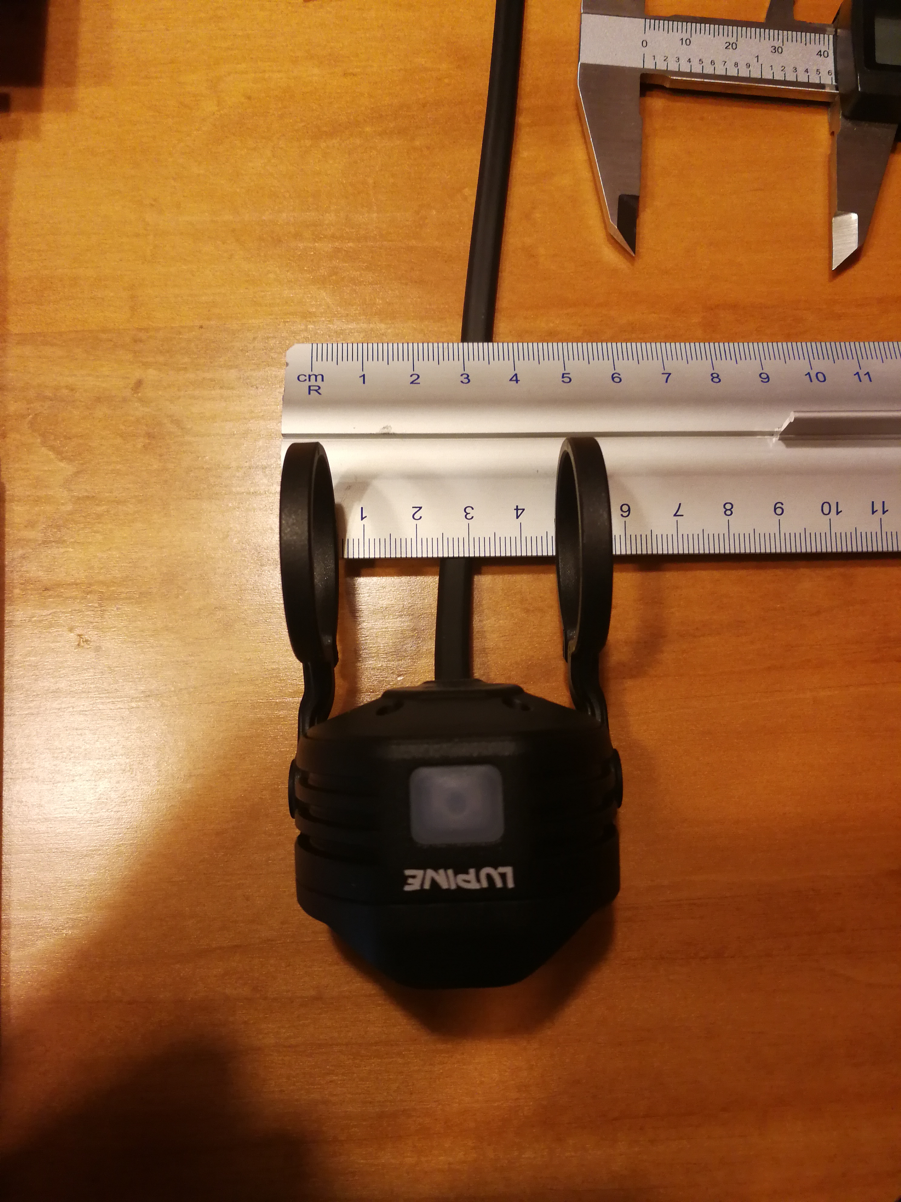

Wäre nett, wenn einer der SL-A-Eigner freundlicherweise das lichte Innenmaß zwischen den beiden angeschraubten serienmäßigen SL-Lenkerhaltern im Bereich der Lenkerklemmung postet. Irgendwo habe ich gelesen, dass die Halter gekröpft sind. Ich bräuchte daher die Maße bei beidseitiger innen- wie außenliegender Kröpfung. Und freundlicherweise auch noch die Breite eines Halters an der Lenkerklemmung.
Danke vorab.
Re: SL A
Beitrag von Speculum » 25.04.2017, 14:36
Innenmaß bei innenliegender Kröpfung (Foto)
41, 0 mm
Innenmaß bei außenliegender Kröpfung:
48,4 mm
Breite eines Halters an der Lenkerklemmung:
5,00 mm
Achtung: diese Halter (nicht die Schnellspanner) sind aus Kunststoff und weisen damit eine gewisse seitliche Beweglichkeit auf. Daraus ergeben sich eine Maßtoleranz und ein Montagespielraum in beide Richtungen im Ausmaß von einzelnen Millimetern.

Werden die Kunststoffarme zur Montage eigentlich aufgebogen, oder wirklich außen aufgesteckt? Habe es in der Anleitung nicht explizit gesehen...
Beiträge: 2025
Re: SL A
Beitrag von microbat » 25.04.2017, 16:56
Irgendwo hieß es...
...aufbiegen zur Montage.
Re: SL A
Beitrag von Speculum » 25.04.2017, 17:27
Wolf hat geschrieben:... passen sie ganz wunderbar von 39 bis zu 52 mm Vorbaubreite. Zur Montage könne sie einfach aufgeweitet werden und flutschen über den Lenker, das Material haben wir genau so ausgelegt, dass der Halter das kann...

Re: SL A
Beitrag von wildspitze » 25.04.2017, 18:47
@Speculum, perfekt. Danke für die Mühe.
