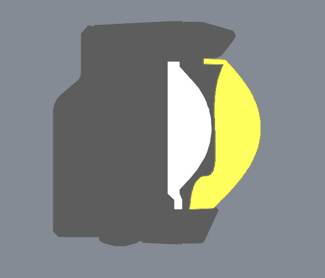

Wolf hat geschrieben:... Kondenswasser wäre auch nicht in den Griff zu bekommen. Abgesehen davon, dass eine Glaslinse mit intergriertem Tagfahrlicht so nicht produzierbar wäre.
Zwei Aspekte, die der näheren Beleuchtung wert sind, damit die Details nicht untergehen, oder nicht? :D

hier mal ein grober Schnitt durch die SL B . Grüsse Wolf

Beitrag von mandala » 23.08.2016, 21:04
Merci,
die gestuften Abschnitte - unten ersichtlich- dienen für das ringförmige Tagfahrlicht, oder nicht?
Von den zwölf LED sind also 4 (?) für die direkte Linsenbeleuchtung, da kein Collimator erkennbar ist, der Rest als Lichtcorona ?
Arbeitet ihr noch mit Blenden hinter der ersten Linse?
Der Bauraum wird vermutlich nicht für einen Wandler a' als Betty verbraucht sein, wenn die SL immer auf einer Leistungsstufe bzw. nur im Tagfahrlichtmodus arbeitet. :?:

Beitrag von Wolf » 24.08.2016, 20:47
Die beiden Linsen sind nur für das Nachtfahrlicht, der Buckel unten macht die Kante für die StVZO Auslegung. Das Tagfahrlicht wird separat erzeugt, mit Lichtleitern drumrum, die sieht man hier nicht, Hauptlicht 6 LED! Tagfahrlicht auch 6 LED s. Natürlich hat die SL einen Wandler, deshalb braucht das Tagfahrlicht auch nur 0. 4 W. Calle kann nur effizient :D
Bei 16 W in dem Gehäuse braucht es auch eine flinke Regelung, Helligkeitssensorsignale wollen verarbeitet werden, diverse Anpassungen, Eco mode, Empfindlichkeit des Helligkeitssensors usw. Das sind aber bei uns Selbstverständlichkeiten.....

Beitrag von mandala » 24.08.2016, 22:07
Aha, merci :wink:
Vom technischen Aufbau (Platine?) ist die SL also upgrade-fähig.
Wolf hat geschrieben:Die Hell Dunkel Grenze ist gesetzlich vorgegeben, auch wie hell es dann wie weit oben sein darf, ....Das ist nicht einfach zu realisieren, desto mehr Lichtleistung, desto kleiner, desto schwieriger wird der Umgang mit Streulicht aller Art in der Lampe. ... Grüsse Wolf
Demzufolge wäre ein Mehr an Lumen durch schlichten Einsatz neuerer LED-Generationen nach bekannten Strickmuster eher unwahrscheinlich, da sonst grobe Änderungen im optischen Aufbau oder dem Einsatz optischer Materialien mit höherem Brechungsindex erforderlich wären? D.h., ein denkbares Upgrade würde identischen Lumenoutput bei reduzierter Leistungsaufnahme bedeuten? Und da war das KBA noch nicht im Spiel.
