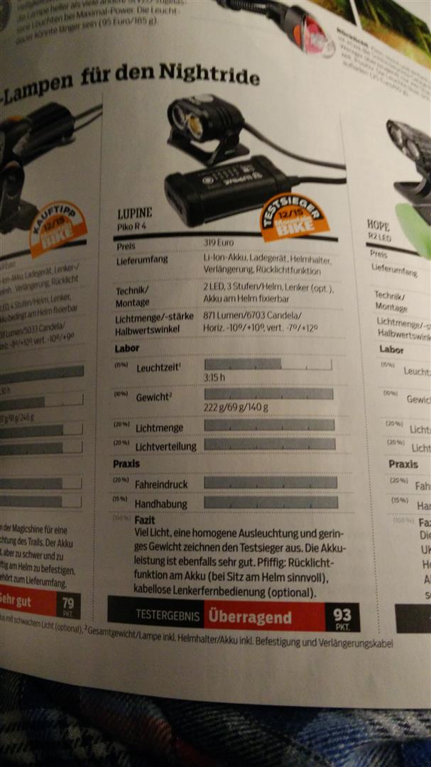

ich bin seit Oktober stolzer Besitzer der neuen Piko R7.
Mit Verwunderung habe ich im Mountainbike-Magazin 01/2016 gelesen, dass die baugleiche Piko R4 mit 871 Lumen angegeben ist.
Wo sind die 1500 Lumen Herstellerangabe hin? Bei Autoherstellern ist der momentan in Verruf, der 10 % über den Normwerten liegt.
Wie kann es sein, dass die Angabe von Mountainbike-Magazin zum Hersteller um über 40 % differiert?
Bei Leuchtstärke ist angegeben von Lupine: 10.500 cd - von Mountainbike-Magazin - 6703 Candela.
Wem kann man nun glauben? Dem Mountainbike-Magazin oder Lupine? Und anstatt dem Mountainbike-Magazin auf die Füße zu treten, wirbt Lupine
noch mit dem Testurteil.
Das soll einer verstehen. Muss ich jetzt die Lampe zurück geben oder zweifelt Lupine die Meßergebnisse des Mountainbike-Magazins an?

Re: Mountain Bike Test 01.2016 - Lumenangabe
Ich kenne des Test nicht und weiß nicht wie gemessen wurde. Aber:mcgaaas hat geschrieben: ...ich bin seit Oktober stolzer Besitzer der neuen Piko R7.
Mit Verwunderung habe ich im Mountainbike-Magazin 01/2016 gelesen, dass die baugleiche Piko R4 mit 871 Lumen angegeben ist...
...Wo sind die 1500 Lumen Herstellerangabe hin?...
Das Ergebnis hängt nun mal stark vom Messverfahren ab. Die Maximalleistung die Lupine angibt, ist ohne ausreichenden (kräftigen) Fahrtwind, nur kurz zu erreichen. Die Lampe dimmt bei mangelhafter Kühlung sehr schnell zurück. Ich glaube mich zu erinnern, dass sich eine Piko ohne entsprechenden Luftstrom bei etwa 4 W einpendelt. Das ist durch das kleine Gehäuse und die geringe Kühloberfläche auch kein Wunder, sondern Physik.
Selbst bei -20° brauchst du bei der Piko einen ordentlichen Luftstrom, weil die Wärme sonst nicht abgeführt werden kann.
Wenn beim Test z.B. nicht sofort nach dem Einschalten, oder ohne ausreichenden Fahrtwind gemessen wird, dann sind Lampen mit hoher Masse und größerer Oberfläche im Vorteil.
Ich vermute, dass die Abweichung in den Messbedingungen begründet ist.
in der Mountain Bike wird traditionell ein eigenes Messverfahren angewendet. Die Lichtleistung wird nur in einem kleineren Bereich ermittelt. Das versteht keiner, aber die MountainBike besteht drauf. Hat aber nichts mit inernational üblichen Messverfahren zu tun. In diesem Test haben ja alle Lampen recht eigenartige Lumenwerte. Aber kein Problem, die Relationen bleiben ja erhalten. Testsieger sind wir da ja so oder so. Auch in der Bike sind wir Testsieger, die haben aber in einer Ulbricht Kugel gemessen. Kleinen Auszug hab ich mal angehängt. Also alles bestens. Grüsse Wolf
danke für die Aufklärung. Das bereitet mir ja dann wieder ruhige Nächte
Anbei noch für die anderen beteiligten Forumsmitglieder der Auszug aus dem Mountainbike-Magazin 01/16.
