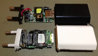

Noch kurz zum USB Laden aus der Steckdose. Es gibt da unendlich viele USB Neztteile, auch ganz kleine im Apfel Design. Da muss man aufpassen, die ganz billigen sind wirklich Schrott und brennen auch gern mal ab. Da kommt nur die halbe Sinus Welle des Wechselstromes an, machen zusätzlich ein gigantisches Störfeuer. Die Dinger haben natürlich kein CE Zeichen und kommen für 2, 3 Euro. Nicht ohne Grund hat das Apfel Gerät eine Controller und ne Hand voll mehr Bauteile, bitte mal das weisse Apple Gerät mit dem schwarzen 2 Euro Teil vergleichen. Wir werden in den nächsten 2 Wochen auch eins im Shop mit anbieten, auch nicht teuer ( 8 Euro ) , auch Apfel Design, aber selbstverständlich mit Controller, kein Müll.
Das Rotlicht mag an allen Arten von Rechnern, an allen Apple Netzteilen geladen werden. An den ganz miesen Billigteilen klappt manchmal der Start der Ladung nicht.
