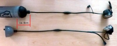

Angeregt durch einen Beitrag von FHS im Nachbarthread, möchte ich einen Kritikpunkt aufgreifen.
Mein Fall ist die (damals wie heute) gängige Kombination Betty + Flaschenakku. Die Kabellänge von Lampe + Akku reichte bisher in typischer Konfiguration aus, um ohne Verlängerung klarzukommen. Jetzt nicht mehr.
  • Früher: Alte Betty (ext. PCS) und alter Flaschenakku können direkt miteinander verbunden werden. (Spannungsfrei auch beim Einlenken.)
    Heute: Betty R (am Schnellspanner vor Vorbau) und BigBen (im vorderen Rahmendreieck Gr. M) sind aktuell NICHT ohne Verlängerung verwendbar. :?
Meine Bitte an Lupine:
Das Akku-Kabel (am BigBen, ggf. auch andere) standardmäßig um einige Zentimeter länger konfektionieren.

Nein, leider nicht.
Die neue Flasche ist kompakter. Sehr schick, aber unter dem Schraubdeckel ist fast keine Kabel-Reserve mehr vorhanden.
PS:
So sehen die Verhältnisse ungefähr aus. Die Betty R braucht zudem aufgrund der Befestigung vor dem Vorbau 2-3cm Kabel zusätzlich!
Es fehlen in der Summe also mind. 10cm.

okay, habe ich verstanden, das Gute ist, man kann das Kabel aus dem Deckel rausnehmen und gegen ein neues austauschen, das ist besser als bei der alten Flasche. Wir werden ein längeres Kabel verwenden und auch seperat anbieten, wird aber noch sicherlich 2 Monate dauern. Im Moment wird das Werkzeug für unsere neuen Kontakte gefertigt, das ist etwas aufwendiger und dauert noch . Bei den neuen Kontakten sind nur die Weibchen neu, grössere Kontaktfläche und sehr viel mehr Anpressdruck, sind um ein vielfaches besser als die alten. Der Spannungsverlust ist um den Faktor 10 geringer. Grüsse Wolf
