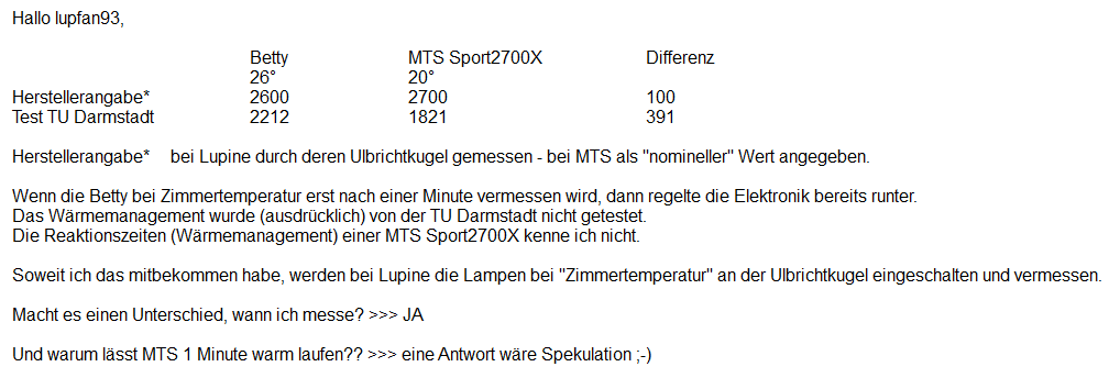

Beiträge: 2026
Re: Testbericht in der Mountain Bike
Beitrag von microbat » 22.11.2011, 14:01
Beiträge: 1218
