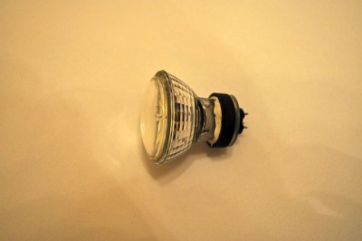

Guten Abend
Ich habe gute Nachrichten für alle Edison Liebhaber wie ich es bin einfach eine Super Lampe..
Sollte euer Brenner defekt sein so kann ich euch einen Neuen Brenner einsetzten
Und es geht wie gewohnt weiter Edison ist nicht Tod das ist doch eine gute Nachricht :dance:
gruß Chris
Edi Brenner
Edi Brenner

Beim Demontieren muss man auf den Brenner achten da er sich mitdrehen kann durch die Gummidichtung des Frontdeckels dabei kann man den Brennerfuß beschädigen.

Surer Appel
Beiträge: 67
(Lampen-)Ausstattung: Passubio, Nightmare, 2*Edison, Wilma, Betty, SL-A, SL-Nano AF, SL-AF, SL MiniMax AF, SL Mono, Rotlicht, Penta 4500K
Re: Edison Reparatur
Beitrag von Surer Appel » 12.01.2010, 17:35
Kann es sein, dass es dieser ist: http://www.walamp.com/lpd/webstore/deta ... =M10P001-1
Lediglich die verfügbaren Abstrahlwinkel von 6° oder 13° machen mich stutzig.
