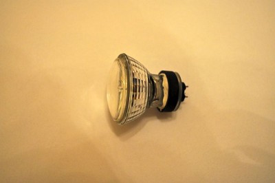

Ich habe gute Nachrichten für alle Edison Liebhaber wie ich es bin einfach eine Super Lampe..
Sollte euer Brenner defekt sein so kann ich euch einen Neuen Brenner einsetzten
Und es geht wie gewohnt weiter Edison ist nicht Tod das ist doch eine gute Nachricht :dance:
gruß Chris
Edi Brenner
Edi Brenner

Wenn man nicht komplett 2 Linke Hände hat ist es eine Sache von wenigen Minuten.
gruß Chris

Da gebe ich Dir Recht, und wenn ich einen Brenner benötigte, würde ich wohl auch dort anrufen.
Ich bezweifle aber, daß die typischen Händler von Zeltkomponenten sich solche Teile auf Lager legen, die sie sowieso beim (Lampen-) Hersteller einbauen lassen, und die auf ihrer Homepage Edison-Brenner anbieten.
Da halte ich die Suche bei Elektronik-Großhändlern für vielversprechender (Suchbegriffe Welch-Allyn, HID ...).

Das steht halt bei einschlägigen Zelthändlern so zum Edi-Brenner dabei, auch Lupine hat das früher nur so angeboten.
Der Grund war meines Wissens (und so mich meine Erinnerung nicht trügt) nicht das Werkzeug, sondern daß man dazu wissen sollten was man tut.
Einige Teile (ich glaube am Ballast, bin mir aber nicht ganz sicher) führen dabei nämlich unter Umständen sehr hohe Spannungen, die bei falschem Körperkontakt evtl. nicht mehr mit dem Leben vereinbar sind.

Ich denke wenn jemand sich so etwas zulegt wird er nicht mit der Zunge an die Kontakte gehen..
Beim Demontieren muss man auf den Brenner achten da er sich mitdrehen kann durch die Gummidichtung des Frontdeckels dabei kann man den Brennerfuß beschädigen.

Surer Appel
Beiträge: 67
(Lampen-)Ausstattung: Passubio, Nightmare, 2*Edison, Wilma, Betty, SL-A, SL-Nano AF, SL-AF, SL Mono, Rotlicht, Penta 4500K
Re: Edison Reparatur
Beitrag von Surer Appel » 12.01.2010, 17:35
Kann es sein, dass es dieser ist: http://www.walamp.com/lpd/webstore/deta ... =M10P001-1
Lediglich die verfügbaren Abstrahlwinkel von 6° oder 13° machen mich stutzig.
Beiträge: 1026
Beitrag von JSausT » 12.01.2010, 21:17
Soweit ich mich erinnere hatte Lupine auch den Reflektor modifiziert, bin mir aber nicht sicher.
