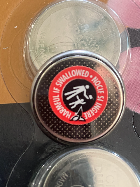

Hi Jone, auf der von Dir eingesetzten CR2032 sind keine Sicherheitsaufkleber mehr?

Ich weiß, man muss an allen Ecken und Enden mit solchen Kandidaten rechnen, aber nein, so weit ist es mit mir noch nicht.
Habe die Knopfzellen auch beidseitig schön blank geputzt, damit weder Fett noch Klebereste den Kontakt unterbrechen.
