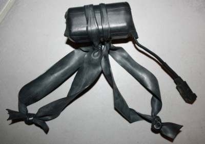

habe jetzt ein bischen gebastelt...
Der Akku ist jetzt am Helm befestigt und zwar hinten unter der Unterkante der Schale.
Beim Ausprobieren zu hause fühlt es sich gut und nicht zu schwer an (20 min. bescheuertes Probetragen), allerdings erst nachdem ich ihn genau dort befestigt habe.
Vorher hatte ich es auf der Schale (zwischen zwei Lüftungsöffnungen), doch der Schwerpunkt lag dabei so weit aussen, das es am Helm zog und der Helm wackelte.
Als Befestigungsmaterial habe ich lediglich einen zurechtgeschnittenen MTB-Schlauch verwendet und ein bischen Knoten- und Schlaufenkunst eingesetzt ;-)
Der Akku ist jetzt ruck-zuck Spurlos und ohne Materialverschleiss Montierbar und Demontierbar - Aussehen steht hinten an (ist doch eh dunkel...) ;-)
Heute komme ich nicht mehr zum testen, aber morgen Abend drehe ich ´ne Runde auf den trails in meiner Gegend...
Danach berichte ich wieder und bei Erfolg gibts vielleicht auch ein Foto der Halterung...
Danke erstmal für die Tipps,

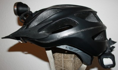

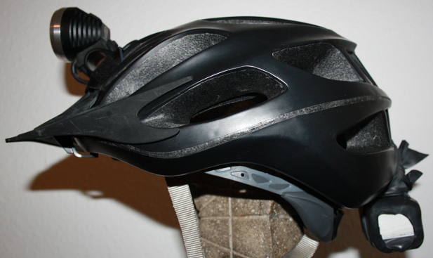

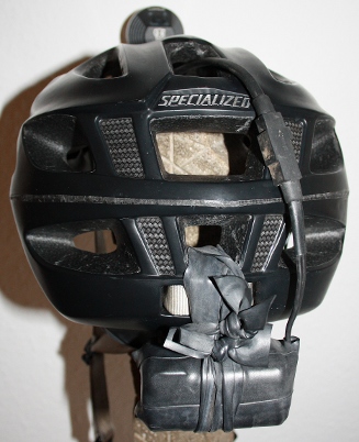

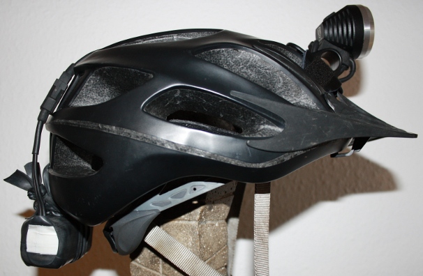

Hallo Leute,
habe grade eine kleine Runde mit der Konstruktion "Akku am Helm" über die trails in meiner Gegend gedreht.
folgendes kann ich dazu sagen:
+ Lampe am Helm ist definitiv besser als am Lenker :-)
+ Helm wackelt nicht
+ Halterung schnell Montierbar und wieder Demontierbar
+ kein Kabelgebamsel
- das Mehrgewicht am Helm ist deutlich zu spüren (ist für mich persönlich allerdings im erträglichen Bereich)
- die Optik ist nicht so toll, halt frei nach dem Motto quick, cheap an dirty ;-)
Ich hänge mal ein paar Fotos an (hoffe es klappt...)
Wie schon gesagt, eingesetztes Material war ein MTB Schlauch...
Fazit: für mich bleiben jetzt Akku und Lampe am Helm.
Viel Spass wieterhin in der Dunkelheit,
Gruß,
Rouven.

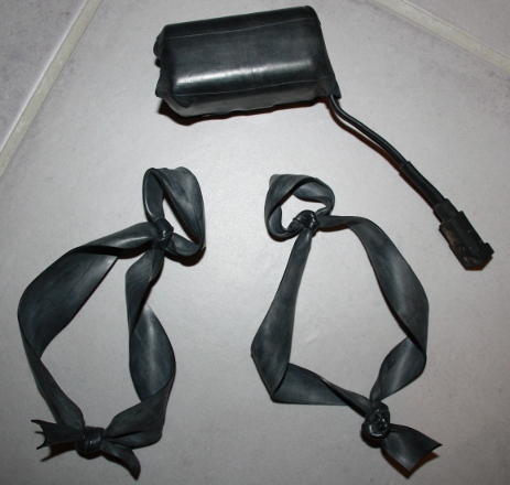

Hier noch das Material :-)
