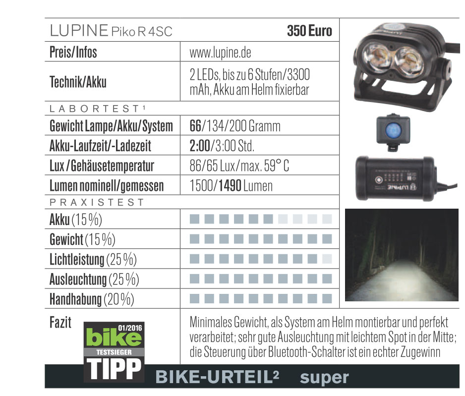

in der Mountain Bike wird traditionell ein eigenes Messverfahren angewendet. Die Lichtleistung wird nur in einem kleineren Bereich ermittelt. Das versteht keiner, aber die MountainBike besteht drauf. Hat aber nichts mit inernational üblichen Messverfahren zu tun. In diesem Test haben ja alle Lampen recht eigenartige Lumenwerte. Aber kein Problem, die Relationen bleiben ja erhalten. Testsieger sind wir da ja so oder so. Auch in der Bike sind wir Testsieger, die haben aber in einer Ulbricht Kugel gemessen. Kleinen Auszug hab ich mal angehängt. Also alles bestens. Grüsse Wolf

danke für die Aufklärung. Das bereitet mir ja dann wieder ruhige Nächte :D
Anbei noch für die anderen beteiligten Forumsmitglieder der Auszug aus dem Mountainbike-Magazin 01/16.
