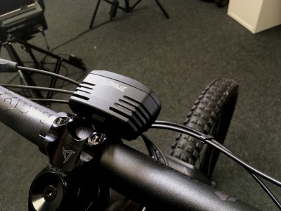

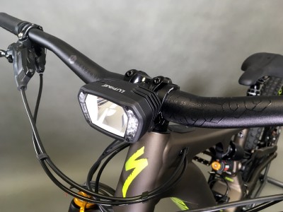

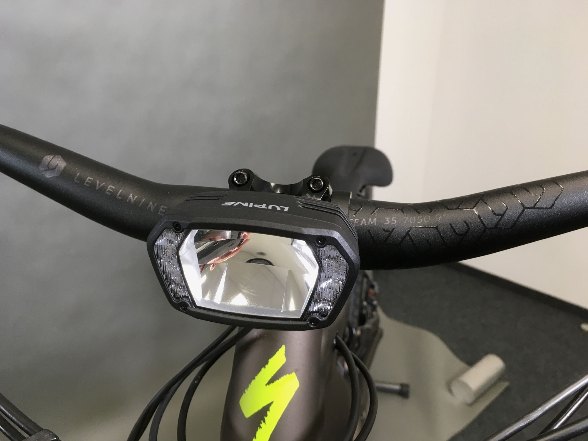

Bin heute mal bei uns im Fotostudio gewesen, da hängt die SLX am Specialized Kenovo. Hab schnell ein paar Bilder mit dem Mobiltelefon gemacht.
Bald ist es soweit, die SLX wird ab April lieferbar sein. In mehreren Versionen:
S-Pedelec: um die 30 W , deutlich mehr als 2000 Lumen, wird direkt an 36 V angeschlossen
Pedelec: 22 W Version für Brose und Shimano, 12 V , knapp 2000 Lumen
16 W Version für Bosch, so um die 1500 Lumen.
Alle Prüfungen sind erledigt, aktuell noch letzte Abstimmungen mit den Antriebsherstellern.

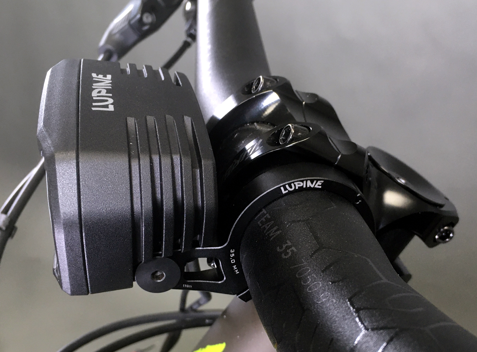

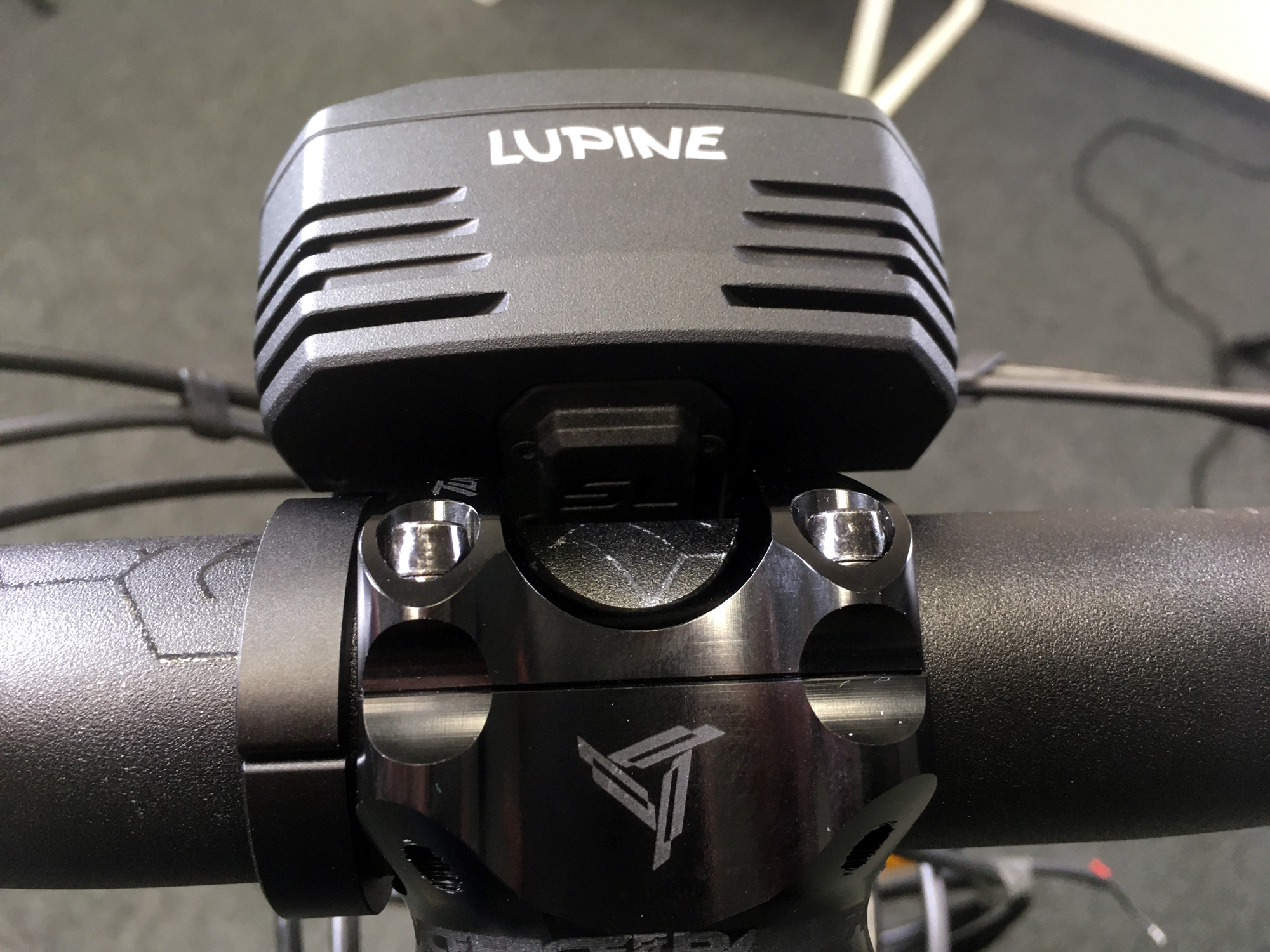

Der Alu Halter ist entweder links oder rechts montierbar, durch die Kröpfung kann man alle Vorbaubreiten von 48 bis 60mm perfekt mittig abdecken.
Ich bin die 22 W Version vor ein paar Tagen gefahren und kenne natürlich auch die Messwerte, 320 Lux im Fernlicht sehen auf der Strasse auch genau so aus, Abblendlicht schön breit, 90 Lux. Von der Lichtverteilung und Leistung bin ich extrem beeindruckt.... und ich bin wirklich nahezu immer unzufrieden :D
Ach ja, weil uns das Licht allen so extem gefällt, es wird auch noch sehr zeitnah eine SLX für's normale Bike kommen, 30 W, kompatibel mit unseren 7.2 V Akkus und natürlich mit Bluetooth Fernbedienung.
Ein paar Bilder habe ich angehängt, auf den Bildern sieht man es nicht so ganz gut, die Laserung ist bei der SLX in Hellgrau gehalten, das harmoniert sehr gut mit der aktuellen Farbgebung der aktuellen Bikes. Grüsse Wolf

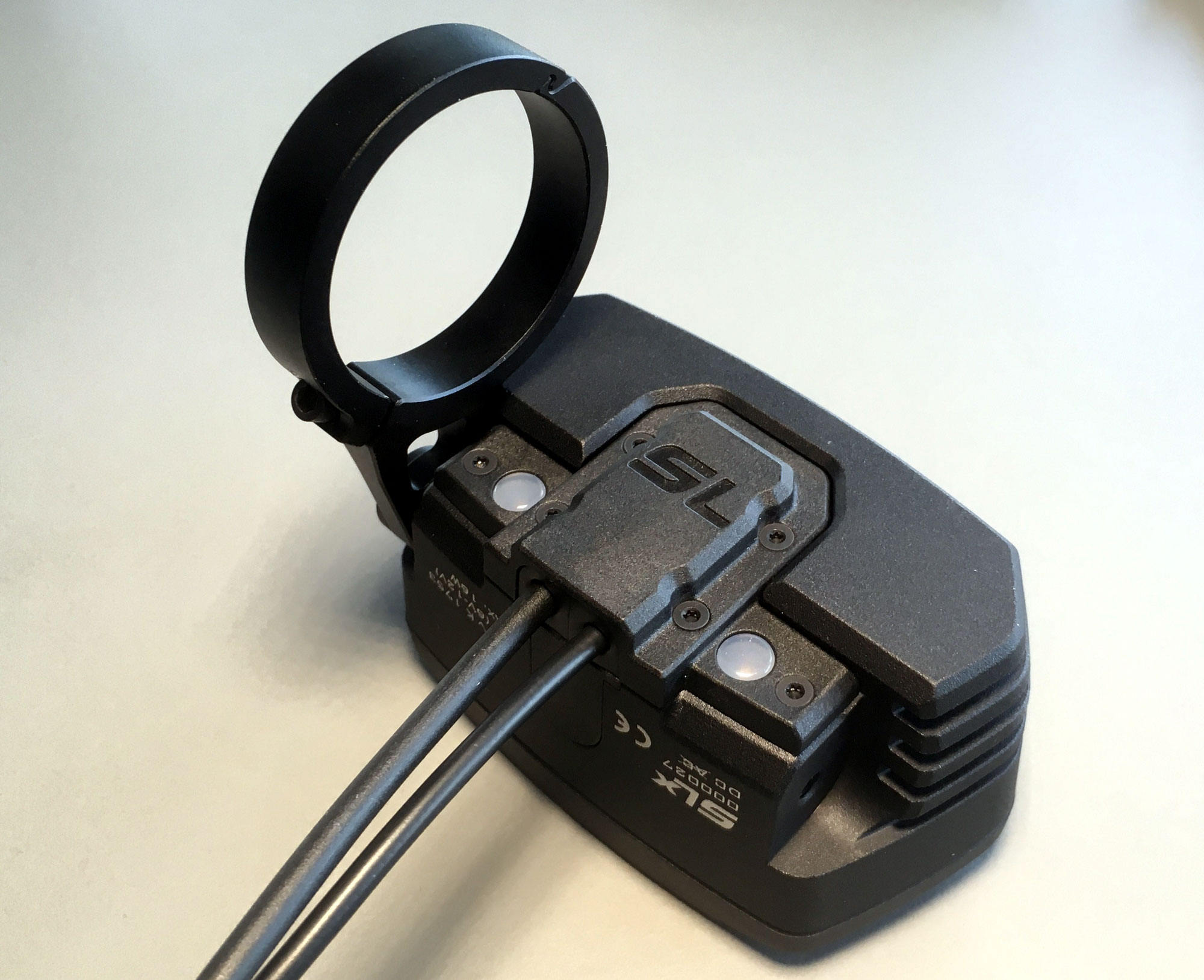

hier noch ein paar zusätzliche Bilder für Interessierte. Natürlich kann man die SLX jederzeit zerlegen, auch die Fernbedienung hat eine Steckverbindung und kann getauscht werden. Ich hab auch mal 2 Bilder vom rohen Gehäuse mit dazu, der Fräsaufwand ist schon heftig, das sieht man nur immer unter der schwarzen Eloxaloberfläche nicht mehr. Grüsse Wolf
Re: SLX kommt endlich
Beitrag von flyingcubic » 15.02.2020, 16:30
top
Für was sind die hinteren zwei Löcher gedacht?
Die Frontscheibe wird wohl nicht aus Glas sein?
müssten die Licht-Sensoren sein
Beitrag von Wolf » 15.02.2020, 19:42
bin nicht so sicher, ich seh keine Löcher, aber wahrscheinlich sind die milchigen Knöpfe gemeint, da sitzen die Helligkeitssensoren drin. SLX mir Akku wird sich bei um die 30 W bewegen, die Pedelec Versionen zw. 22 und 16, je nachdem was der Antriebshersteller zulässt. Meine Lux Angaben beziehen sich auf die 22 W Version, die Akku Version hat natürlich mehr Dampf, mehr als 2000 Lumen auf jeden Fall. Frontglas: Polycarbonat, das gleiche Material wie bei Autoscheinwerfern. Wenn das wirklich mal nach Jahren verkratzt ist, kann man selbst ohne Probleme tauschen, nichts verklebt :D

Wolf hat geschrieben:
15.02.2020, 19:42
ja die habe ich gemeint auf dem foto vom blanken gehäuse siet es so aus als ob da durchgehende löcher sind
für sensoren also, gut.

und die "Löcher" sind sicherlich die auf dem 2ten Bild sind ... da wo im fertigen Zustand die Sensoren, das milchige Zeugs, dran/drin ist :pray:
