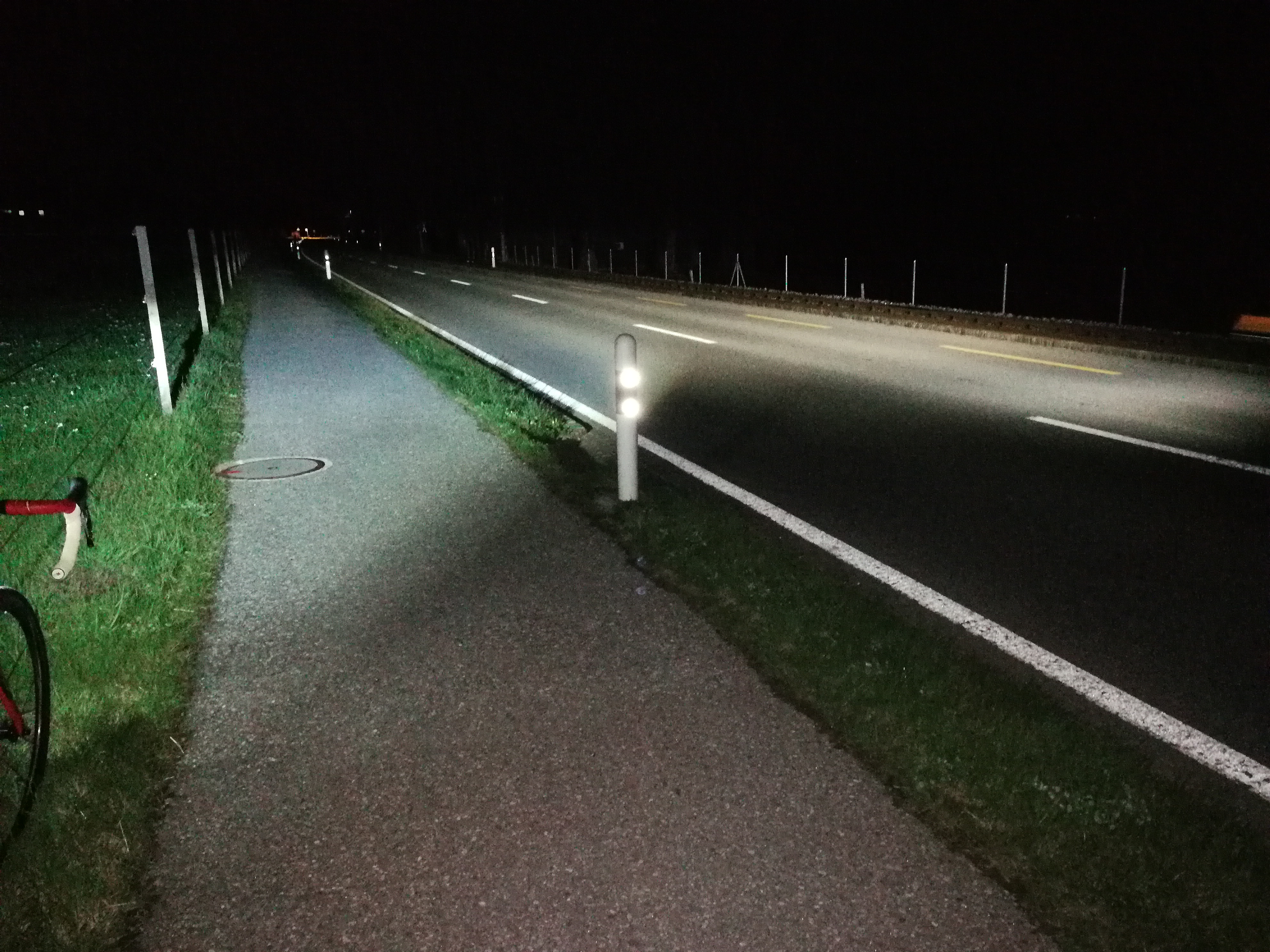

Ein nicht ganz uninteressanter Schnappschuss:
SL-A gegen die Scheinwerfer eines gerade vorbeifahrenen PKWs.

Schönes Foto mit dem Auto übrigens! :clap: Eine Frage jedoch: Fährst du nicht Straße? Weil ich nur noch Straße fahre, wegen Reifen. Damit habe ich voriges Jahr sogar 11.000 km mit meinen Specialized S-Works geschafft. Mein Händler ist gar nicht mehr drauf klar gekommen. Also, sollte jetzt keine Kritik sein, sondern nur darauf hinweisen. Weil Straße ist ja heutzutage auch nicht ohne und man braucht da schon ein dickes Fell bzw. gute Rücklichter...

SHARK_ATTACK II hat geschrieben: Eine Frage jedoch: Fährst du nicht Straße? ...Straße ist ja heutzutage auch nicht ohne und man braucht da schon ein dickes Fell bzw. gute Rücklichter...
Doch. Fahren schon (wenn für das Rennrad gesetzlich zulässig, es sei denn, der Asphalt auf dem Radweg ist jenem auf der Straße annähernd gleichwertig), aber ...
- auf dem Foto steht das Rad an einen stabilen Appenzeller Weidezaun angelehnt,
- hätte ein Anlehnen des Rades an den Begrenzungszaun zwischen dem rechtem Straßenrand und der Bahntrasse wegen der dann etwas erhöhten Position des Rades das zu fotografierende Leuchtbild verfälscht,
- beträgt die zulässige Geschwindigkeit auf dieser auch gegen 22:00 Uhr noch befahrenen Überlandstraße 80 km/h,
- musste ich mein Handy hervorkramen,
- kann ich mir die Höhe schweizerischer Bussgelder nicht leisten,
- habe ich zwar ein gutes Rotlicht aber kein ausreichend dickes Fell sondern nur einen die Rückenpartie nicht schützenden dicken Bauch,
sodass ich insgesamt meinen mehrminütigen Fotohalt nicht allzu gefahrengeneigt machen wollte :mrgreen:

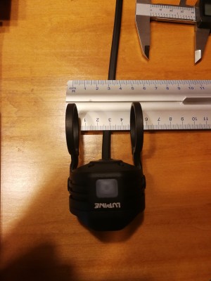

Wäre nett, wenn einer der SL-A-Eigner freundlicherweise das lichte Innenmaß zwischen den beiden angeschraubten serienmäßigen SL-Lenkerhaltern im Bereich der Lenkerklemmung postet. Irgendwo habe ich gelesen, dass die Halter gekröpft sind. Ich bräuchte daher die Maße bei beidseitiger innen- wie außenliegender Kröpfung. Und freundlicherweise auch noch die Breite eines Halters an der Lenkerklemmung.
Danke vorab.
Re: SL A
Beitrag von Speculum » 25.04.2017, 14:36
Innenmaß bei innenliegender Kröpfung (Foto)
41, 0 mm
Innenmaß bei außenliegender Kröpfung:
48,4 mm
Breite eines Halters an der Lenkerklemmung:
5,00 mm
Achtung: diese Halter (nicht die Schnellspanner) sind aus Kunststoff und weisen damit eine gewisse seitliche Beweglichkeit auf. Daraus ergeben sich eine Maßtoleranz und ein Montagespielraum in beide Richtungen im Ausmaß von einzelnen Millimetern.

Werden die Kunststoffarme zur Montage eigentlich aufgebogen, oder wirklich außen aufgesteckt? Habe es in der Anleitung nicht explizit gesehen...
Beiträge: 2041
Re: SL A
Beitrag von microbat » 25.04.2017, 16:56
Irgendwo hieß es...
...aufbiegen zur Montage.
Re: SL A
Beitrag von Speculum » 25.04.2017, 17:27
Wolf hat geschrieben:... passen sie ganz wunderbar von 39 bis zu 52 mm Vorbaubreite. Zur Montage könne sie einfach aufgeweitet werden und flutschen über den Lenker, das Material haben wir genau so ausgelegt, dass der Halter das kann...
