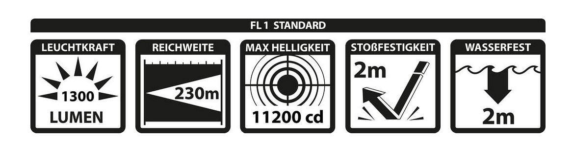

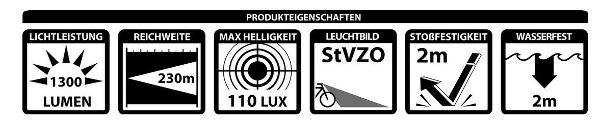

Zu den Lux/Candelazahlen der SL A/S F: Die Homepage und die Anleitungen sind hier etwas verwirrend:
BEi der AF ist folgendes auf der "Hauptseite" sichtbar:
währen bei den technischen Infos das hier gelistet ist:
SL AF technische info.PNG (2.94 KiB) 73620 mal betrachtet
11.200 cd sind 110 lux, wenn ich da keinen Dreher drin habe. Oder gelten die FL1 Werte fürs 16W Abblendlicht und die 100 lux fürs 16W Fernlicht?

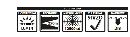

Bei der SL-F ist auf der Hauptseite sichtbar:
währen bei den technischen Infos dort keine Luxzahlen genannt sind, ist dafür in der Anleitung folgendes gennant:
Wieso sind hier jetzt 12.500 cd als max. helligkeit genannt, wenn die Lampe doch nur im 12W Modus im Abblendlicht brennt? Hat das Fernlicht doch 125 lux bei 16W?
