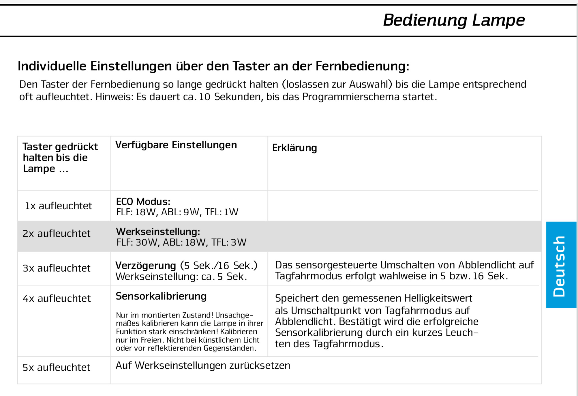

wie versprochen, hier noch die Programmiermöglichkeiten. Mehr geht nicht, denn wir müssen ja die geforderten Helligkeitswerte erfüllen. Der neue 10 Ah Akku sollte auch in absehbarer Zeit verfügbar sein. Die SL AX kommt in 2 Versionen: mit dem gerade erwähntem 10 Ah Akku mit 21700 er Zellen und mit dem bewährten 6.9 Ah Akku . Warum 2 Varianten ? Der Stick passt wegen der Länge nicht in alle Rahmen, da ist manchmal der 6.9 Ah Akku besser. Wir haben beim 10 Ah Akku die 21700 er Zellen allein wegen der optimaleren Baugrösse gewählt, die Energiedichte ist nicht besser als bei den 18650, auch wenn die 21700 aktuell gerne als ganz tolle Innovation angepriesen werden, sind halt in E- Autos einfach günstiger, weil es braucht weniger Zellen. Grüsse Wolf

Ich finde gut, dass es eine Programmierung gibt, die nicht nur dem "Vollgas" entspricht! Wieviel Lux hat denn die 18 W Abblendlichtstufe? Das müsste doch deutlich über den 90 lux der E-Bike Variante liegen? Falls das kein Druckfehler ist, würde das die Lampe nochmal interessanter machen, gerade auch ggüber der SL(F). Eine 24W/15W/2W Stufe wäre interessant, so als Zwischending. Das sollte ja auch Programmiertechnisch kein Problem sein?

Nachtrag: Warum ist die Dimmfunktion des Abblendlichts bei der Programmierung der SL-X im Vergleich zur SL-F rausgefallen? Ich finde die Dimmfunktion durchaus praktisch.

Was mir da noch so auffällt: Wo ist der manuelle Modus? Bei den E-Bike Versionen ist er doch laut Anleitung auch mit dabei!
Beiträge: 2207
Re: SLX kommt endlich
Beitrag von Wolf » 10.08.2020, 15:21
wir haben die Bedienung auch ohne manuellen Modus ganz schön hinbekommen , es sollte eher so sein, dass die Lampe aus der Box passt und man eben nicht das Gefühl hat, unbedingt die Helligkeitssensoren wegschalten zu wollen. Wir haben nun mehrere Möglichkeiten implementiert um die Sensoren jederzeit manuell umgehen zu können, so kann man sie laufen lassen , aber auch jederzeit dazwischen gehen. Z.B kann man auch nachts auf den Tagfahrlichtmodus wechseln oder tagsüber jederzeit das Abblendlicht aktivieren. Ich finde die Bedienung richtig gut, wenn man in 90 % aller Fälle nicht ändern muss. Man kann die Möglichkeiten immer weiter aufblasen, aber wenn man die Unterschiede beim Licht eh nicht mehr sieht, macht es alles nur noch umständlicher. Grüsse Wolf

Wenn dem so ist, dass man nachts das TFL und tags auch mal das ABL anmachen kann, braucht man auch keinen manuellen Modus. Dann hat die SL AX ja die Funktionen des manuellen Modus, es ist dann eben nur ein bisschen anders geregelt und heißt nicht manueller Modus. Mich hatte es nur gewundert, aber das hat sich ja geklärt!

ja, der manuelle Modus ist quasi immer dabei. Zum Stromsparen, wir dürfen nicht weiter runter, da ändert sich bei jeder Zulassung was. Grüsse Wolf

Das ist ja zwischen den zugelassenen Stufe, sollte daher doch kein Problem sein (wobei, der Gesetzgeber...) und bietet längere Akkulaufzeit bei minimalen Lichteinbußen gegenüber der maximalen Stufe.
Aber so ganz versteh ich das nicht, bei der E-Bike Variante ist doch bei 6V-2A die Leistung auch niedriger und zugelassen, und die 7,5W Abblendlichtstufe (für die Boschmotoren) hat doch auch eine Zulassung? Das ist doch alles der gleiche Reflektor und die gleiche Fresnellinse. Und die Mindestanforderungen an die TA23 müssen die Pedelec (25km/h) Varianten ja auch immer erfüllen...
Der Reiz der SLX liegt ja nicht unbedingt in den mehr Lumen, sondern in der anderen Lichtverteilung (und dadurch mehr Lux auf weniger Fläche im Fernlicht).
