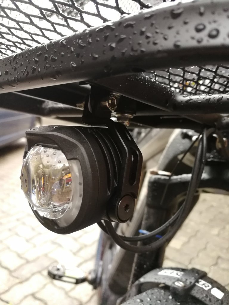

Hey.
Gibt es ein Bild, wo die SL an der Gabel befestigt ist.
Matze
