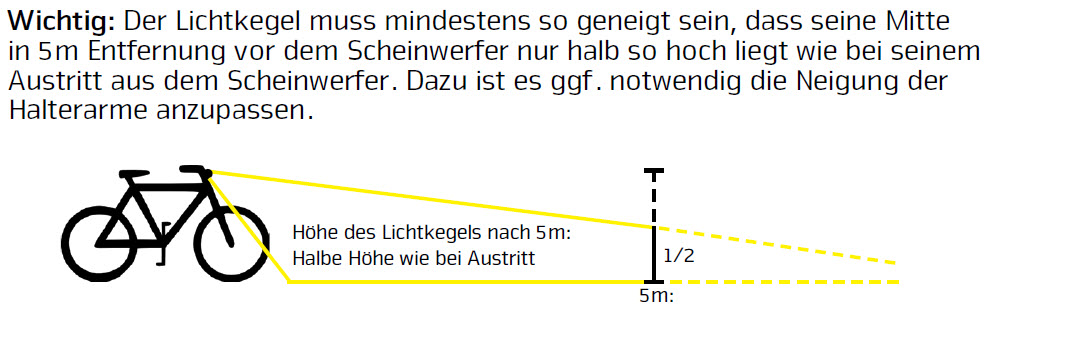

Ich habe weiterhin für mich die Frage, was eine tolerierbare Einstellung ist. Wenn ich die obere Lichtkante auf 1 % Gefälle einstelle, dann habe ich ich bei 80cm Abstrahlhöhe eine Reichweite von 16m (richtig gerechnet? :)). Bei solch einer Einstellung habe ich definitiv nicht mehr den Bedarf eines Fernlichts (Strasse/Feldweg auf bekannten Wegen zur Arbeit). Hier könnte Lupine in der Anleitung mal einen besseren Hinweis geben. Wie bereits oben weiter geschrieben, ist die "messerscharfe" obere Lichtkante die optimale Bezugsgrösse. Anfangs habe ich auch das Bild in der Anleitung so interpretiert, das die obere Lichtkante gemeint ist (halbe Höhe in 5m Abstand bezogen auf Abstrahlhöhe).

Ja, in der Anleitung ist noch die alte Regel nach StVZo drin.
Die neue Regel besagt, dass die Lampe nicht blenden darf, sonst nichts, glaube ich.
Mit der 1% Regel ist man da sicher.
Wobei...wie definiert man "blenden" bzw. "nicht blenden" im Streitfall?
Das Bild in der Anleitung und der Text dazu gibt zwei Aussagen.
Einmal soll die "Mitte des Lichtkegels" und einmal die "Höhe des Lichtkegels" verwendet werden.
Ist aber beides in diesem Zusammenhang obsolet (s.o.).

Nachdem ich die SL AF montiert hatte, bin ich zum TÜV (denn die 5 Meter, 1/2 Anbauhöhe Vorgabe, wie auch in dem Manual aufgeführt, ist mittlerweile überholt.)
Die Aussage des TÜV-Sachverständigen war, dass die 1% Neigung gilt. Ganz so wie bei einem KFZ oder Motorradscheinwerfer. Und ebenso hat dieser nette Herr dann auch die Einstellung geprüft und korrigiert. Das kann ja nicht nur der TÜV, sondern jede Autowerkstätte, oder eben auch eine waagerechte Ebene, mit Wand und 1% Abzug.
Einmal diese exakte Einstellung am Bike, kann man sich z.B. Zuhause einen Referenzpunkt suchen, bei mir ist es das Wohnzimmer (wo mein Bike auch hängt.) Vorderrad mit Aufstandsfläche genau auf der Türschwelle und die Hell- Dunkelgrenze befindet sich an der Oberkante der Heizung gegenüber. :D
Oder man nimmt, nachdem man die korrekte Einstellung einmal vorgenommen hat, das z.B. iPhone, und merkt sich die Gradzahl dessen Wasserwaage.
Dann lässt sich, ob an Referenzpunkten, oder Wasserwaage des Handys, die Einstellung immer ganz schnell überprüfen und korrigieren, so notwendig.
Das finde ich ist dann präzise genug. Denn die SL AF ist keine ALPHA die einem Autoscheinwerfer Paroli bieten und entsprechend blenden kann.
Ausserdem sieht man durchaus sehr gut, siehe Hell- Dunkelgrenze, ob man z.B. Fußgänger, Autofahrer blendet.
