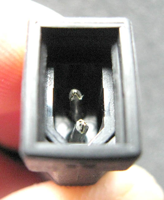

Lupine hatte ein neues Verlängerungskabel gleich am Freitag abgeschickt, und die Post hatte rasch gearbeitet, und so hatte ich das neue Kabel schon am Montag. Besten Dank für den super Service!----X---- hat geschrieben:Schlecht gekrimpte Stiftkontakte des Verlängerungskabels hatten für den Wackelkontakt gesorgt. Ein kurzer Anruf bei Lupine und schon ist ein neues Kabel völlig unbürokratisch auf dem Weg zu mir. Perfekter Service!
Montag kann ich die Lampe wieder verwenden, wenn sich der Paketdienst sputet.
Das neue Kabel hatte auch eine Besonderheit:
Der Stecker ließ sich zwar anschließen und hatte auch Kontakt, geheuer war mir das aber nicht. Der Wacker beim letzten Kabel war nicht so fein: Alleine tief im finsteren Wald immer nur sekundenweise beim Hochfahren der Lampe Licht zu haben und keine Ersatzlampe dabei.
Ich hab daher versucht den Kontakt mit einer Pinzette geradezurichten. Beim ersten Versuch hat sich nichts getan, also etwas mehr Kraft ... und Knacks! Ich dachte schon "oje, jetzt ist er abgebrochen". Tatsächlich war der Krimpkontakt nicht richtig im Hartplastikteil des Steckers eingerastet. Nach dem Knack war er dann perfekt gerade.
Ich hab die Lampe jetzt schon mehrfach verwendet, und keine unerwünschten Unterbrechungen der Stromversorgung mehr gehabt.

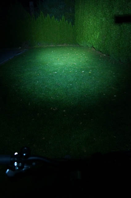

Lichtverteilung:
Die Lichtverteilung ist für flowige Downhills perfekt. Bei langsamen Downhills (verblockt, Spitzkehren, eng mit Hindernissen) und besonders bei anspruchsvollen Uphills (steil + Hindernisse) ist mir der Nahbereich bei Helmmontage zu wenig ausgeleuchtet. Montage an der Bar kommt bei Einlampenlösung nicht in Frage, da man bei engen Kurven oder Spitzkehren zu wenig sieht.
Beide Fotos @ 40W mit gleicher Belichtungszeit, Blende, ISO, ... Auch wenn man die Augen nicht auf die Hindernisse nahe beim Vorderrad richtet, registriert man Sie ja bei Tageslicht trotzdem. In der Nacht muss ich mit der Betty R den Kopf immer wieder senken, damit ich der Nähe genug sehe. Doch dann ist alles Licht auf einen recht kleinen Bereich konzentriert. Das blendet und ist nicht nur ermüdend für die Augen, es schmerzt auch etwas.
Ich würde die Lichtverteilung daher gerne mit einem Stück Klebefolie tunen, das ich am Glas bei der obersten Linse anbringe. Ideal wäre eine Folie, die das Licht gezielt nach unten lenkt (müsse vermutlich eine Oberfläche mit Sägezahnstruktur haben), oder zur Not einfach nur streut.
Wer hat Erfahrungen mit solchen Folien? Empfehlung? Bezugsquelle? Danke!

Lichtverteilung:

Noch eine Anmerkung zu den Fotos:
Am unteren Bildbereich ist die Bar. Kaum zu erkennen, da sehr dunkel.
