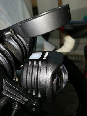

Allzu viel fehlt vielleicht gar nicht ?

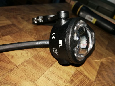

Die Fotos zeigen die SL-A mit dem nicht passenden Betty Schnellspanner an Stelle des mit einem kürzeren Arm ausgestatteten Original SL-A-Schnellspanners. Nicht passend deshalb, weil die Aufnahme des Befestigungsbolzens bei der SL-A nicht an der breitesten Stelle des Lampenkopfs liegt und der Arm des Betty-Schnellspanners bei ordnungsgemäßer Befestigung nicht nach oben gedreht werden kann. Es bräuchte einen um zwei Millimeter längeren Befestigungsbolzen und eine zwei Millimeter breite Beilagscheibe zwischen Schnellspanner und Lampenkopf, um die für die fotografierte Anordnung erforderliche freie Verdrehungsmöglichkeit des Betty-Schnellspanners gegenüber dem SL-A Lampenkopf herzustellen. In der "Versuchsanordnung" wurde der Abstand zwischen Schnellspanner und Lampenkopf provisorisch mit einem zusätzlichen serienmäßigen O-Ring hergestellt. Zwischen dem Original Garmin-Halter und dem Taster der SL-A verbleibt ein Freiraum von 20 mm und damit genug, um die Lampe ein-, aus- und gelegentlich umzuschalten. Unmittelbare Sicht auf den Taster ist bei montiertem Garmin nicht gegeben.
Mit dem K-Edge-Halter funktioniert das nicht. Den eher neuen Rotor-Halter muss ich noch ausprobieren.

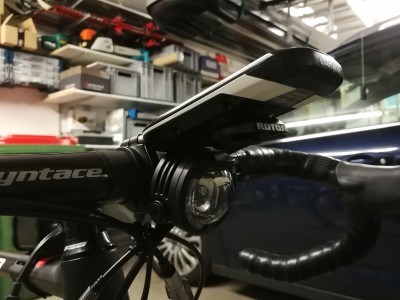

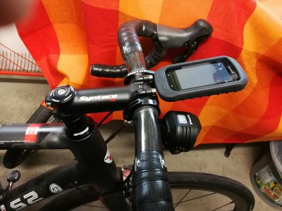

Sieht irgendwie immer noch komisch aus... Du hattest auf den vorigen Bildern den Akku oben. Soll das so sein, oder war das nur fürs Foto? Weil ich hätte den 6,6er unterhalb am Vorbau montiert. LGSpeculum hat geschrieben:Allzu viel fehlt vielleicht gar nicht ?
IMG_20170423_140211.jpg Nicht passend deshalb, weil die Aufnahme des Befestigungsbolzens bei der SL-A nicht an der breitesten Stelle des Lampenkopfs liegt und der Arm des Betty-Schnellspanners bei ordnungsgemäßer Befestigung nicht nach oben gedreht werden kann. Es bräuchte einen um zwei Millimeter längeren Befestigungsbolzen und eine zwei Millimeter breite Beilagscheibe zwischen Schnellspanner und Lampenkopf, um die für die fotografierte Anordnung erforderliche freie Verdrehungsmöglichkeit des Betty-Schnellspanners gegenüber dem SL-A Lampenkopf herzustellen. In der "Versuchsanordnung" wurde der Abstand zwischen Schnellspanner und Lampenkopf provisorisch mit einem zusätzlichen serienmäßigen O-Ring hergestellt. Zwischen dem Original Garmin-Halter und dem Taster der SL-A verbleibt ein Freiraum von 20 mm und damit genug, um die Lampe ein-, aus- und gelegentlich umzuschalten. Unmittelbare Sicht auf den Taster ist bei montiertem Garmin nicht gegeben.

Re: SL A und Garmin Edge
Der Akku war oben montiert, weil ich den Verbrauch der SL-A noch nicht gut einschätzen kann (und weil es derzeit sehr kalt und der verwendete Akku nach drei oder vier Wintern nicht mehr taufrisch ist). Da ist mir die jederzeit abrufbare Information über die Restkapazität ganz angenehm.SHARK_ATTACK II hat geschrieben: Sieht irgendwie immer noch komisch aus... Du hattest auf den vorigen Bildern den Akku oben. Soll das so sein, oder war das nur fürs Foto? Weil ich hätte den 6,6er unterhalb am Vorbau montiert. LG

Ja, das macht Sinn. Also arbeitest du ja auch mit einer Smartcore-Akku... Schönen WochenstartSpeculum hat geschrieben:Der Akku war oben montiert, weil ich den Verbrauch der SL-A noch nicht gut einschätzen kann (und weil es derzeit sehr kalt und der verwendete Akku nach drei oder vier Wintern nicht mehr taufrisch ist). Da ist mir die jederzeit abrufbare Information über die Restkapazität ganz angenehm.SHARK_ATTACK II hat geschrieben: Sieht irgendwie immer noch komisch aus... Du hattest auf den vorigen Bildern den Akku oben. Soll das so sein, oder war das nur fürs Foto? Weil ich hätte den 6,6er unterhalb am Vorbau montiert. LG

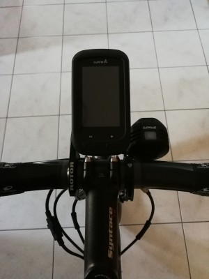

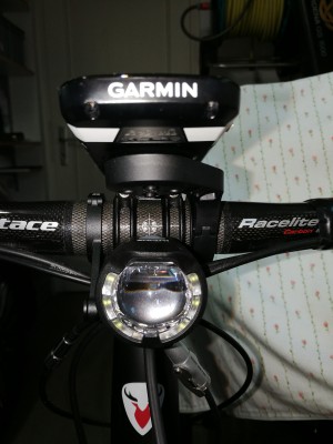

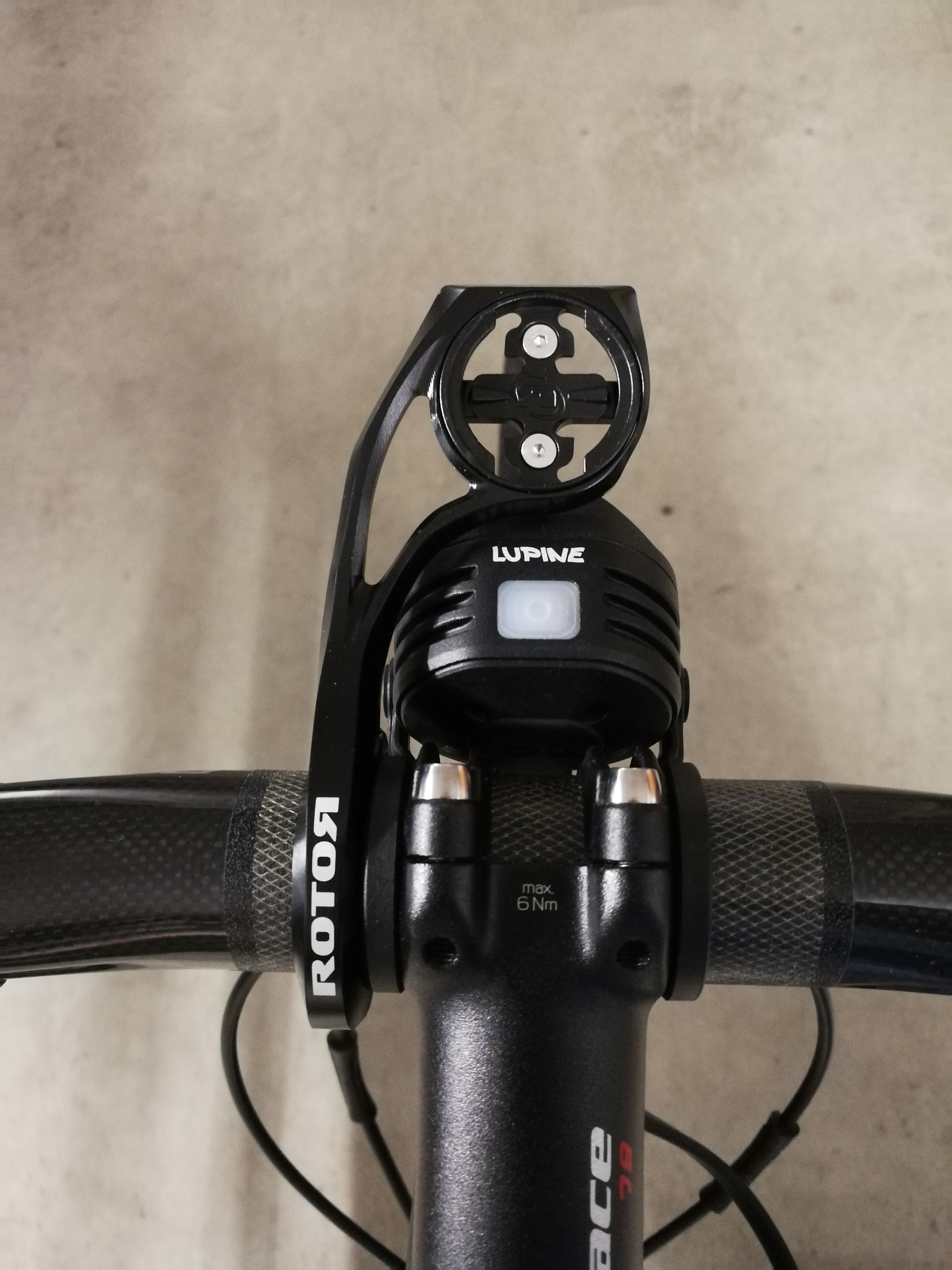

Ergänzung zum Beitrag vom 23.4.2017: Bei Verwendung des Rotor-Garmin-Halters wird eine mittige Montage der SL-A an den Serienhalterungen je nach verwendetem Vorbau (bei mir Syntace F109) möglich, wenn der Garmin gegenüber der Längsachse des Vorbaus um wenige Grade nach oben geneigt ist (was ja je nach Sitzposition des Fahrers Sinn macht, um optimale Sicht auf den Garmin zu haben und Display-Spiegelungen zu vermeiden). Es bleibt das Manko, dass dabei die Sicht auf die Taste der SL-A und deren unmittelbare Bedienbarkeit verloren gehen. Wie aber schon mehrfach erwähnt, schätze ich die SL-A auch deshalb, weil sie im Werksmodus im Grunde nicht mehr an Bedienung benötigt, als das Ein-und Ausschalten. Das wiederum lässt sich nach kurzem Verdrehen des Garmin um 90° leicht bewerkstelligen.Speculum hat geschrieben:Allzu viel fehlt vielleicht gar nicht ?
es scheint irgendwie zu funktionieren, ist bare meinen ästethischen Ansprüchen nicht entsprechend, ich mag solche Lösungen nicht. Bedienung kompromissbehaftet, Garmins steht zu steil..... Eventuell wäre der Go Pro Halter doch die besser Lösung, neues Lampengehäsue mit oben inegrirten Go Pro Halter, Taster unten. Das ist zwar nicht universell einsetzbar, aber dann nahe an perfekt. Wenn wir die beiden seitlichen Gewinde für einen Go Pro Halter nutzen wollen würden wird es immer ein hässliches und auch teures Geweih. Gibt es Meinungen dazu ? Grüsse Wolf

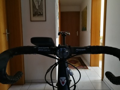

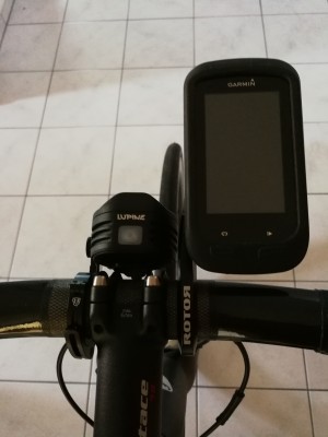

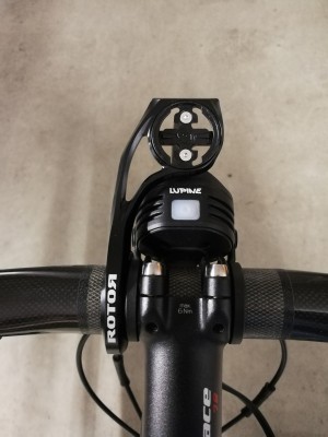

Speculum, wenn es keine großen Umstände macht, montiere doch einmal den Halter von Rotor auf der rechten Seite. Ich besitze ihn auch und habe mir überlegt, den Garmin einfach ein wenig auf die Seite zu setzen und die Lampe in die Mitte.
Ein Foto davon wäre eine gute Sache.
SL AX - Wohnort: Vorarlberg
Gerne...Aeoaeo hat geschrieben: ... montiere doch einmal den Halter von Rotor auf der rechten Seite. Ich besitze ihn auch und habe mir überlegt, den Garmin einfach ein wenig auf die Seite zu setzen und die Lampe in die Mitte.
Ich habe mir der Einfachheit halber erlaubt, die SL-A auch bei deiner Variante mit dem Schnellspanner zu montieren, da die Position des Lampenkopfs vor dem Vorbau ja unabhängig von der Verwendung der beiden Serienhalter oder des einarmigen Schnellspanners dieselbe bleibt.

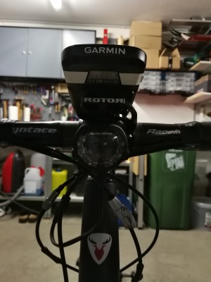

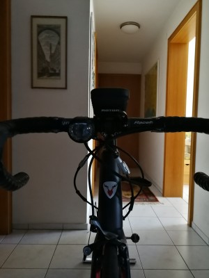

Ich finde auch dass der Edge auf den Bildern zu steil steht, sehe ich so steil nie an den Rennradel-bikes.
Am Ende ist es jetzt doch zu spät, enstprechende Hinweise mit der Kompatibilität zu den Garmins habe ich schon 6 Monaten gegeben.
Ich würde trotzdem versuchen einen Gopro-Halter dessen Bügel hinten herum geführt werden zu entwerfen, das ganze mit einem hoffentlich noch in das vorhandene Gehäuse einzubauenden bluetooth Sender würde doch ausreichen. Den Bluetooth Knopf für die Wilma aufm Kopf möchte ich nicht mehr missen. Bitte daran denken dass viele für den Renneinsatz die SL-A int. haben wollen und dann weitere Stufen zu schalten sind (also einfach auf Tag/Nachtlicht sensor verlassen hilft da auch nicht -> zuschalten des Taglichtes für bessere Randausleuchtung ) - Gopro Halter ist ein Muss ! !
Und bitte einen Schnellspanner entwerfen der einen etwas längeren Bügel mit seitlichem Versatz ermöglicht - meinetwegen mit kleinen Distanzhülsen den Abstand zur Lampe um damit eine Mittigkeit zum Vorbau herzustellen. Damit kann man dann eventuelle Montageprobleme mit anderen Schnellspannern am Lenker umgehen.

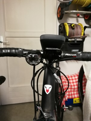

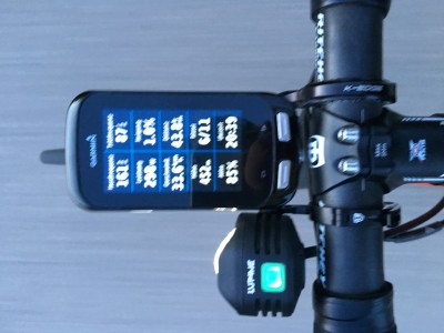

....nur der Vollständigkeit halber: das ist in erster Linie eine Frage der Perspektive. Die Fotos zeigen ein und dieselbe Position aus unterschiedlichen Blickwinkeln. Natürlich ist das keine objektiv richtige Position sondern die für mich passende.sugarbiker hat geschrieben:Ich finde auch dass der Edge auf den Bildern zu steil steht, sehe ich so steil nie an den Rennradel-bikes.

@Speculum: das war wohl die Perspektive...auf dem letzten Photo schön zu sehen das der Garmin "fast" in der Horizontalen ist...so passt es und wir sind uns einig:
so kann dauerhaft die SL-A nicht montiert sein !

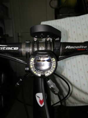

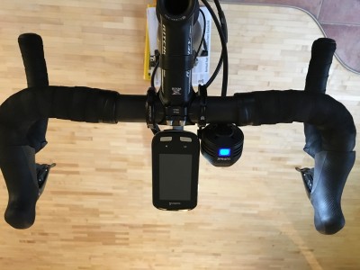

Servus,
zu der Halter-Frage, die ich ja auch irgendwie mit losgetreten habe.
Nach der ersten Ausfahrt gestern und einer Trockenanprobe im Wohnzimmer vorher, ist mir ein anderer Halter nicht mehr zwingend notwendig.
Die friedliche Co-Existenz von Garmin und SL-A ist machbar, mit dem verfügbaren Schnellspanner.
fragt mich nicht warum die Bilder hier um 180° gedreht erscheinen, sorry.
