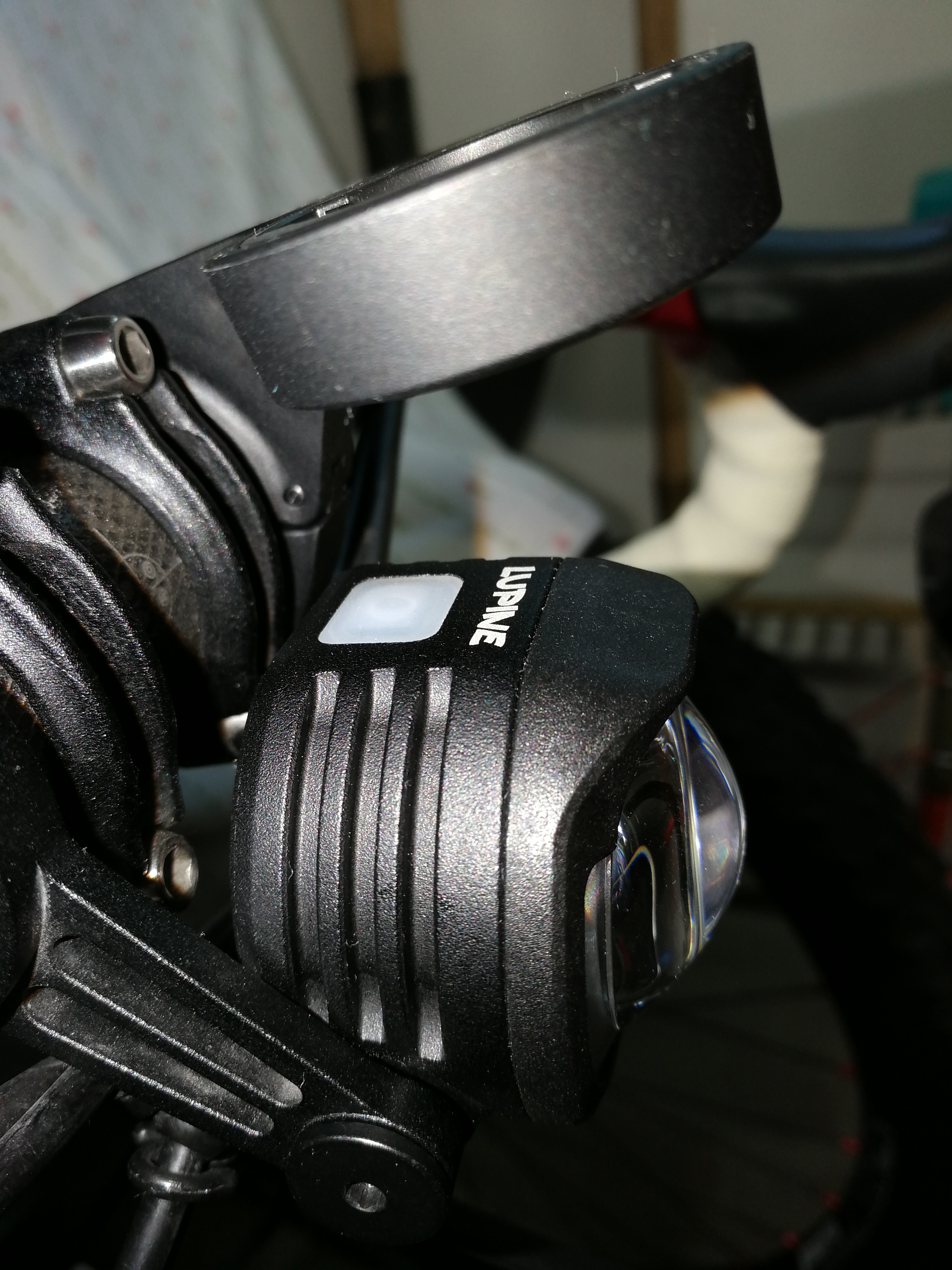

Die Fotos zeigen die SL-A mit dem nicht passenden Betty Schnellspanner an Stelle des mit einem kürzeren Arm ausgestatteten Original SL-A-Schnellspanners.
Nicht passend deshalb, weil die Aufnahme des Befestigungsbolzens bei der SL-A nicht an der breitesten Stelle des Lampenkopfs liegt und der Arm des Betty-Schnellspanners bei ordnungsgemäßer Befestigung nicht nach oben gedreht werden kann. Es bräuchte einen um zwei Millimeter längeren Befestigungsbolzen und eine zwei Millimeter breite Beilagscheibe zwischen Schnellspanner und Lampenkopf, um die für die fotografierte Anordnung erforderliche freie Verdrehungsmöglichkeit des Betty-Schnellspanners gegenüber dem SL-A Lampenkopf herzustellen. In der "Versuchsanordnung" wurde der Abstand zwischen Schnellspanner und Lampenkopf provisorisch mit einem zusätzlichen serienmäßigen O-Ring hergestellt. Zwischen dem Original Garmin-Halter und dem Taster der SL-A verbleibt ein Freiraum von 20 mm und damit genug, um die Lampe ein-, aus- und gelegentlich umzuschalten. Unmittelbare Sicht auf den Taster ist bei montiertem Garmin nicht gegeben.

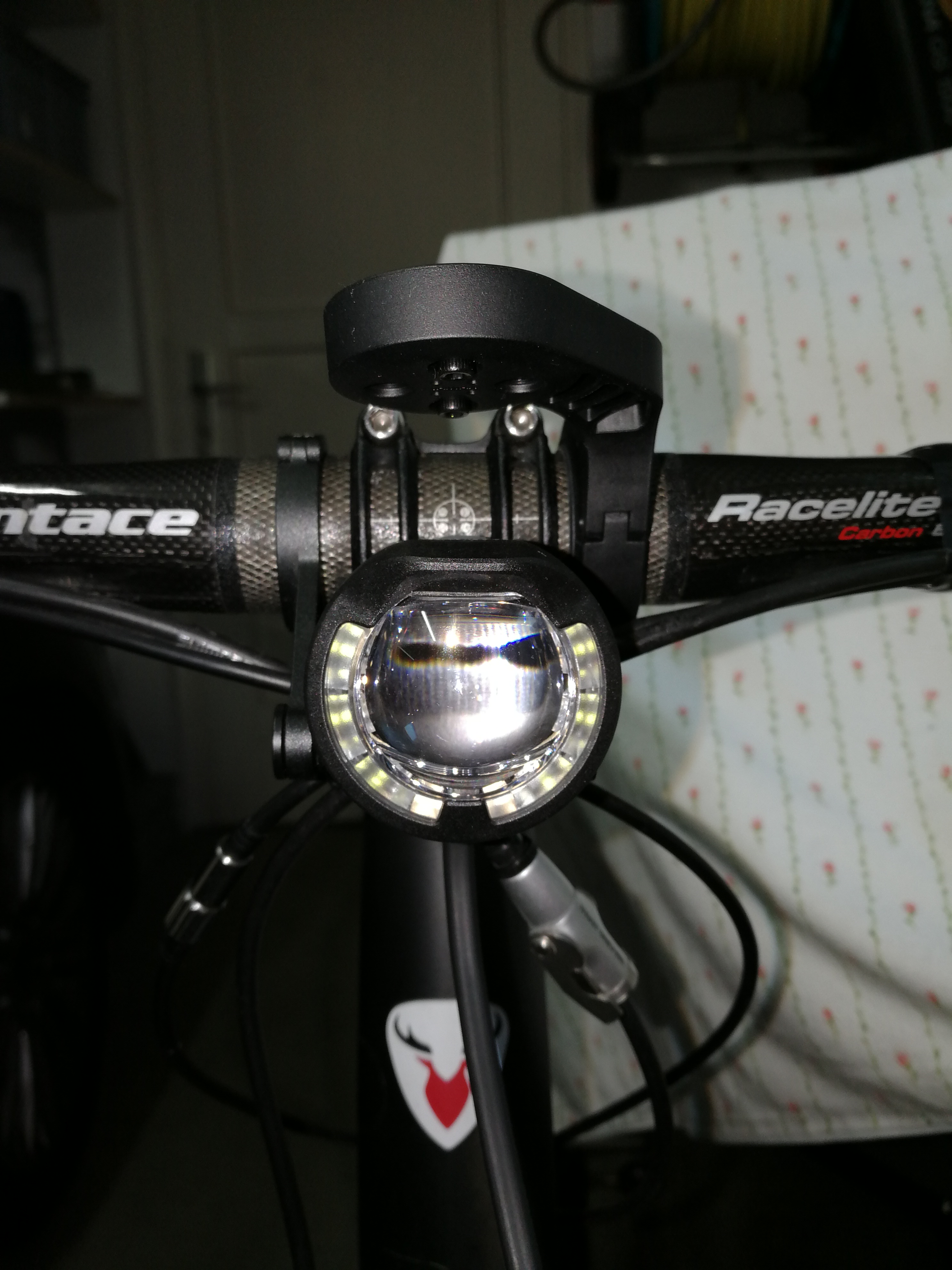

Ergänzung zum Beitrag vom 23.4.2017: Bei Verwendung des Rotor-Garmin-Halters wird eine mittige Montage der SL-A an den Serienhalterungen je nach verwendetem Vorbau (bei mir Syntace F109) möglich, wenn der Garmin gegenüber der Längsachse des Vorbaus um wenige Grade nach oben geneigt ist (was ja je nach Sitzposition des Fahrers Sinn macht, um optimale Sicht auf den Garmin zu haben und Display-Spiegelungen zu vermeiden). Es bleibt das Manko, dass dabei die Sicht auf die Taste der SL-A und deren unmittelbare Bedienbarkeit verloren gehen. Wie aber schon mehrfach erwähnt, schätze ich die SL-A auch deshalb, weil sie im Werksmodus im Grunde nicht mehr an Bedienung benötigt, als das Ein-und Ausschalten. Das wiederum lässt sich nach kurzem Verdrehen des Garmin um 90° leicht bewerkstelligen.

Speculum, wenn es keine großen Umstände macht, montiere doch einmal den Halter von Rotor auf der rechten Seite. Ich besitze ihn auch und habe mir überlegt, den Garmin einfach ein wenig auf die Seite zu setzen und die Lampe in die Mitte.
Ein Foto davon wäre eine gute Sache.

Aeoaeo hat geschrieben: ... montiere doch einmal den Halter von Rotor auf der rechten Seite. Ich besitze ihn auch und habe mir überlegt, den Garmin einfach ein wenig auf die Seite zu setzen und die Lampe in die Mitte.
Gerne...
Ich habe mir der Einfachheit halber erlaubt, die SL-A auch bei deiner Variante mit dem Schnellspanner zu montieren, da die Position des Lampenkopfs vor dem Vorbau ja unabhängig von der Verwendung der beiden Serienhalter oder des einarmigen Schnellspanners dieselbe bleibt.
Variante Aeoaeo
Variante Aeoaeo
Variante Aeoaeo
Variante Aeoaeo
Variante Speculum
Variante Speculum
Variante Speculum
Variante Speculum

Ich finde auch dass der Edge auf den Bildern zu steil steht, sehe ich so steil nie an den Rennradel-bikes.

sugarbiker hat geschrieben:Ich finde auch dass der Edge auf den Bildern zu steil steht, sehe ich so steil nie an den Rennradel-bikes.
....nur der Vollständigkeit halber: das ist in erster Linie eine Frage der Perspektive. Die Fotos zeigen ein und dieselbe Position aus unterschiedlichen Blickwinkeln. Natürlich ist das keine objektiv richtige Position sondern die für mich passende.

@Speculum: das war wohl die Perspektive...auf dem letzten Photo schön zu sehen das der Garmin "fast" in der Horizontalen ist...so passt es und wir sind uns einig: :prost so kann dauerhaft die SL-A nicht montiert sein !
