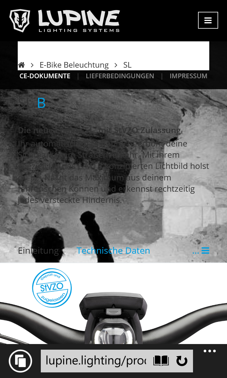

Ich weiß nicht, ob hegi das gemeint hat. Aber so präsentiert sich die Homepage (Produkte > E-Bike Beleuchtung > SL B ) auf meinem Nokia Lumia 920. Dis Schrift ist vor dem nächtlichen Hintergrund teilweise kaum lesbar.
Ich meine auch das mit der hellen Schrift vor dem Hintergrund! Jetzt am Notebook ist es aber weg und alles sieht gut aus :clap:
Auch auf meinem Iphone sieht alles bestens aus! Vielleicht lag es nur am Firmenrechner, oder ihr habe schon etwas gemacht.

Alles klar - danke. Ein Lumia hatten wir leider nicht zum Test - müssen wir nachholen. War die alte Seite denn ok?

Das war die Situation vor wenigen Minuten. Hellerer Hintergrund, etwas besser lesbare Schrift.
Auf dem Rechner scheint alles bestens.
Zur Frage: Bei der alten Seite fiel mir beim Windows Phone nie eine Einschränkung auf ...
Dank Dir. Das ist schon sehr komisch da sich die grundlegende Architektur nicht geändert hat. Evtl. hat da der Cache noch reingefunkt. Aber wir werden das mal beobachten.
