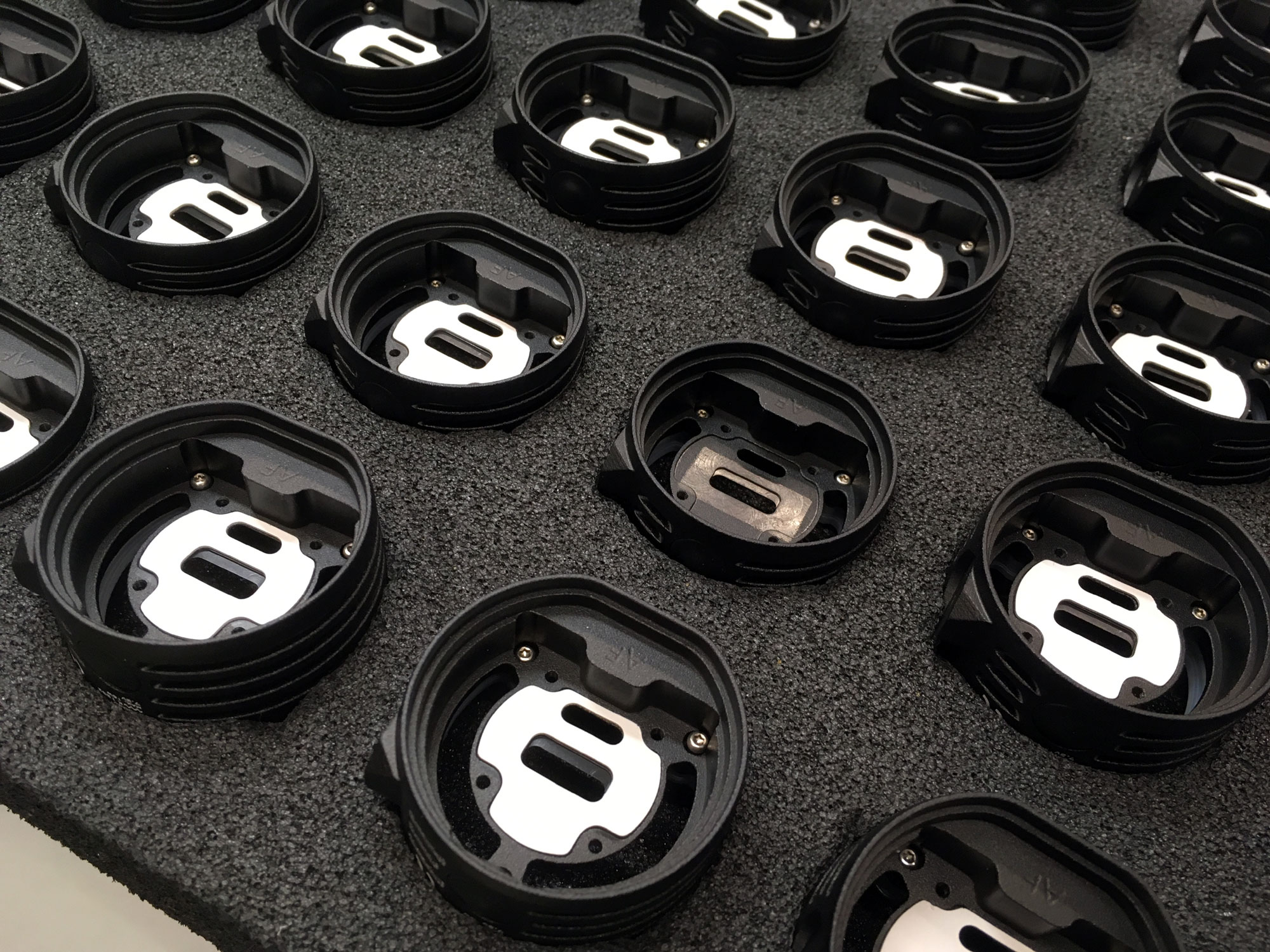

Fertigung läuft, ich habe extra mal ein Wärmeleitpad rausgenommen, dass man sieht, wie aufwendig das da innen gefräst ist. Grüsse Wolf

Ah, da links im Eck liegt ja meine.....
