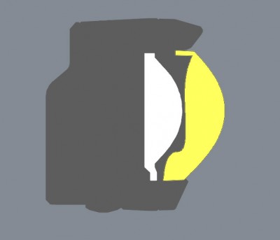

Beitrag von Wolf » 23.08.2016, 17:05
hier mal ein grober Schnitt durch die SL B . Grüsse Wolf
Re: SL
Beitrag von mandala » 23.08.2016, 21:04
Merci,
die gestuften Abschnitte - unten ersichtlich- dienen für das ringförmige Tagfahrlicht, oder nicht?
Von den zwölf LED sind also 4 (?) für die direkte Linsenbeleuchtung, da kein Collimator erkennbar ist, der Rest als Lichtcorona ?
Arbeitet ihr noch mit Blenden hinter der ersten Linse?
Der Bauraum wird vermutlich nicht für einen Wandler a' als Betty verbraucht sein, wenn die SL immer auf einer Leistungsstufe bzw. nur im Tagfahrlichtmodus arbeitet. :?:
Beiträge: 2192
Re: SL
Beitrag von Wolf » 24.08.2016, 20:47
Die beiden Linsen sind nur für das Nachtfahrlicht, der Buckel unten macht die Kante für die StVZO Auslegung. Das Tagfahrlicht wird separat erzeugt, mit Lichtleitern drumrum, die sieht man hier nicht, Hauptlicht 6 LED! Tagfahrlicht auch 6 LED s. Natürlich hat die SL einen Wandler, deshalb braucht das Tagfahrlicht auch nur 0. 4 W. Calle kann nur effizient :D

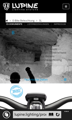

Re: SL
Beitrag von hegi » 26.08.2016, 14:26
Cooles Video der SL :clap:
Aber so ganz rund läuft die neue Seite noch nicht. Die Schrift kann man teilweise recht schlecht lesen.
LDSign
Beiträge: 148
Re: SL
Beitrag von LDSign » 26.08.2016, 15:30
hegi hat geschrieben:Aber so ganz rund läuft die neue Seite noch nicht. Die Schrift kann man teilweise recht schlecht lesen.
Hi
Das sollte natürlich nicht so sein. Hast du mal einen Screenshot und Infos zum verwendeten System? Gerne auch per PN.
Danke für Deine Hilfe :)
Gruß,
Frank
Re: SL
Beitrag von Speculum » 26.08.2016, 16:04
Ich weiß nicht, ob hegi das gemeint hat. Aber so präsentiert sich die Homepage (Produkte > E-Bike Beleuchtung > SL B ) auf meinem Nokia Lumia 920. Dis Schrift ist vor dem nächtlichen Hintergrund teilweise kaum lesbar.

Speculum hat geschrieben:
Ich meine auch das mit der hellen Schrift vor dem Hintergrund! Jetzt am Notebook ist es aber weg und alles sieht gut aus :clap:
Auch auf meinem Iphone sieht alles bestens aus! Vielleicht lag es nur am Firmenrechner, oder ihr habe schon etwas gemacht.

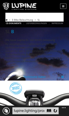

Re: SL
Beitrag von Speculum » 26.08.2016, 16:56
Das war die Situation vor wenigen Minuten. Hellerer Hintergrund, etwas besser lesbare Schrift.
Auf dem Rechner scheint alles bestens.
Zur Frage: Bei der alten Seite fiel mir beim Windows Phone nie eine Einschränkung auf ...
