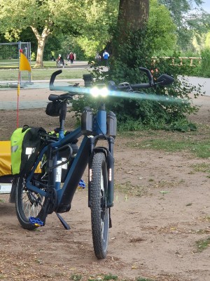

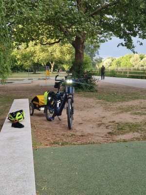

ich beginne meine SL X langsam aber sicher zu hassen.
Der Grund hierfür ist, dass das Tagfahrlicht so extrem hell ist, dass es andere Leute, Spaziergänger und andere Radler massiv blendet und belästigt, besonders bei Dämmerung.
Zuerst habe ich gar nicht verstanden, weshalb mich andere Leute und Radler im Vorbeifahren immer wieder als A... Oder Wi..er beschimpfen. Aber irgendwann war klar... es liegt am Tagfahrlicht.
Ich fahre ziemlich viel mit meinem Pedelec, täglich mindestens 100 km kreuz und quer durch Nürnberg, dadurch kommen mir auch sehr viele Leute entgegen.
Gestern Abend hielt ich in der Stadt an, um am Handy eine neue Route einzugeben, da stoppte ein älterer Herr mit dem Rad neben mir, kramte aus seiner Satteltasche eine sehr helle Taschenlampe, leuchtete mir damit direkt ins Gesicht und brüllte: "Da merkst Du mal wie das ist!"
Nach diesem Erlebnis habe ich nun endgültig die Schnauze voll von der SL X, da sich laut Bedienungsanleitung die Helligkeit des Tagfahrlichts auch nicht einstellen lässt.
Eine letzte Chance möchte ich der Lampe doch noch geben und frage deshalb hier:
- Wie bekomme ich das Tagfahrlicht dunkler?
- Gibt's bei Lupine eine Art Tönungsfolie zum drüber kleben?
- Kann ich die Lampe einschicken und man ändert dort die Helligkeit?
Sollte das alles nicht möglich sein, fliegt das Ding raus. Ich möchte wieder Spaß beim Radeln haben und mich nicht täglich beschimpfen und beleidigen lassen.
Anbei zwei Fotos von gestern. Die sind nachträglich nicht bearbeitet.
Grüße Ulrich
~edit: Fotos gedreht~

Hi Ulrich!
Deine Erfahrungen, Einstellung zum TFL der SL (A) X teile ich. Ich hatte das früher schon mal "moniert".
Vermutlich ... wer weiss das schon ... bewegt sich LUPINE mit dem TFL im rechtlichen Rahmen.
Sonst hätte die Lampe sicher keine Zulassung erhalten.
LUPINE hat wohl bis zum Maximum ausgereizt, Neumarkt ist keine Großstadt und solche Erfahrungen wie in München, oder Frankfurt, kann man da wohl nicht oft machen.
Tatsächlich fühlen sich entgegenkommende Menschen davon geblendet und mir ist die Situation peinlich, wenn wegen meiner Beleuchtung die Leute schützend ihren Blick zur Seite abwenden, oder die Hände nutzen um nicht geblendet zu werden.
Die SL AX bringt die selbe Situation hervor wie damals als ich noch die PIKO nutzte, StVZO Lampen gab es von LUPINE noch nicht.
Meine Abhilfe ist ziemlich easy umzusetzen, sowohl bei meiner ersten SL AX als auch bei meiner 2023er.
Bei Elbfolien gibt es LED Filter/Diffusorfolien, einfach sich so ein Stück zukommen lassen, 2 Sicheln ausschneiden und in das Glas der SL AX legen.
https://www.elbfolien.de/led-filterfoli ... ichtfolie/
Das Blenden anderer Leute ist damit vorbei.
Sicherlich ein Eingriff in die Lampe, Zulassung erloschen, TFL bleibt immer noch hell, und danach ist es wie es hätte sein sollen.
Frank

Hallo Frank,
danke für den super Tip! Weißt Du vielleicht noch, welche Folie Du genau gekauft hast? Im Shop gibt es 30%, 60%, Gold, Grau, Gelb, etc.
Danke schon mal.
Uli
Re: Der tägliche Horror mit einer SL X (neuer Typ)
Beitrag von Moof.It » 17.05.2025, 10:49
Hi Ulrich, das weiss ich nicht mehr, tippe eher auf 30%, weiss, oder leicht grau.
Aber ich hatte damals angerufen, mein Vorhaben geschildert und dann so ein Probebriefchen erhalten für wenig Geld.
Rufe Du doch einfach an, danach hast Du eine einfache und funktionierende Lösung.
4 Schrauben, Form der Sicheln von der SL AX "abnehmen", passend für die Streuscheibe zuschneiden, reinkleben, fertig.
Thema gelöst, Gruss Frank

Hi Wanja, hi Uli!
Natürlich reduziert ein Filter. Was die SLAX leistet im Fernlicht ganz ohne die seitlichen LEDs , einfach mit Klebeband abkleben und testen.
Aus der Fetish/Hype Nummer bin ich rausgewachsen. Es ist nur eine Fahrradlampe! Meine 3800er SLAX schaufelt erheblich mehr Licht als man zum Fahrradfahren benötigt.
Ob da nun 10, oder 20 % beim Fernlicht verschwinden würden, das ist mir sowas von egal.
Von einer 700 € Lampe, zugelassen, erwarte ich, dass sie kein Störenfried ist, andere belästigt, verärgert, behindert, whatever.
2/3 des Jahres ist die Nutzung des Fernlichts bei mir ganz sicher im einstelligen Prozentbereich vs Fahrtstrecken, die letzten 20 Kilometer am Abend nach Hause ist das ABL an und dann eben bei Bedarf, meist mehr kurz als lange das Fernlicht. Ansonsten, 2/3 des Jahres Tagfahrlicht.
Welches ab Werk, insbesondere bei jeder Steigung, Brücke, etc. entgegenkommenden Menschen ein Ärgernis ist.
Einen Mangel an Fernlicht-Power kann ich trotz Filter vor den LEDs für mich nicht erkennen.
Das Auszuprobieren kostet gerade 5 Euro, wenn dann und ein paar Minuten Leben.
Auf LUPINE Antwort brauchst Du gar nicht warten, da gibt es weder Hardware, noch entsprechende Einstellmöglichkeiten.
Frank
