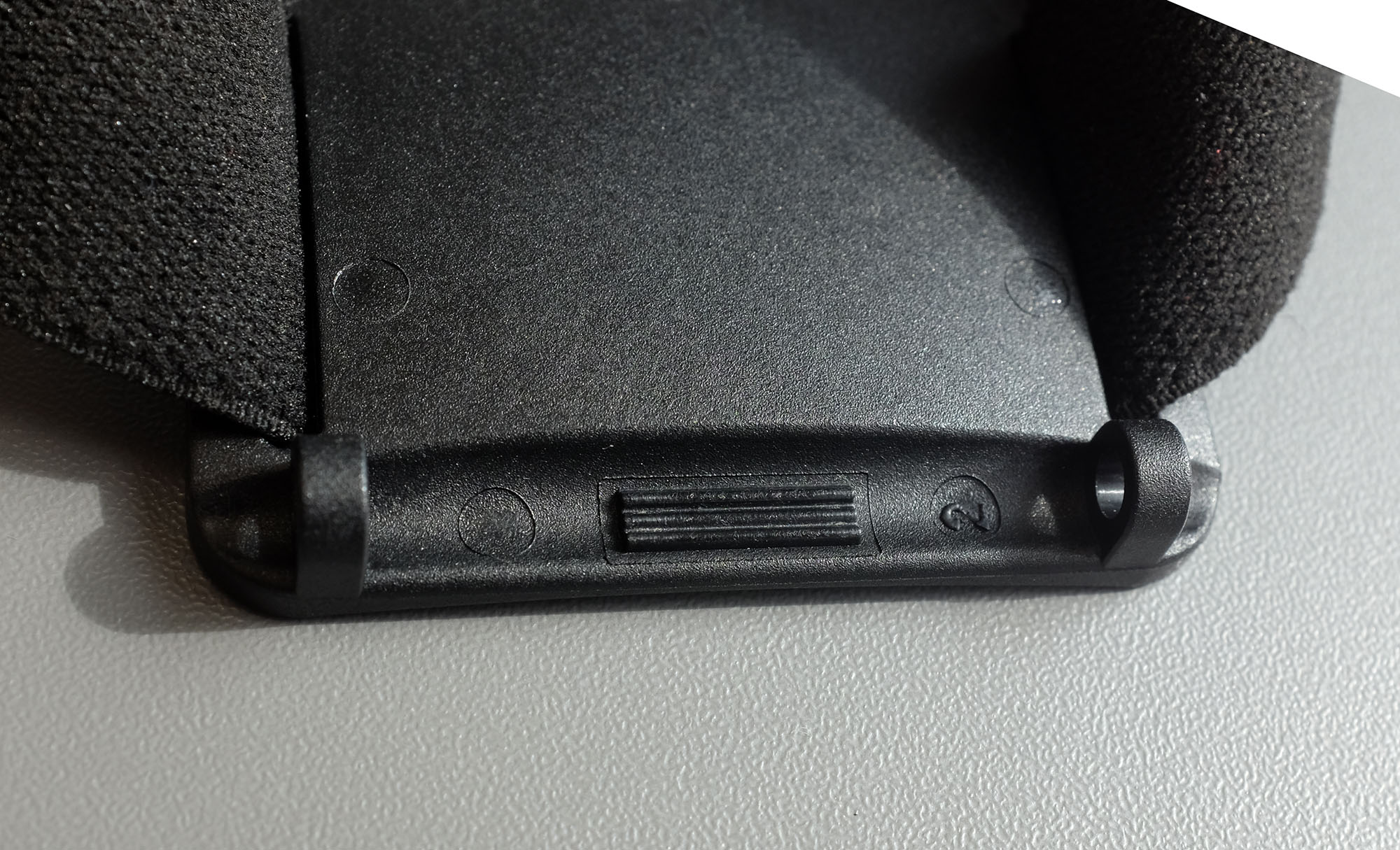

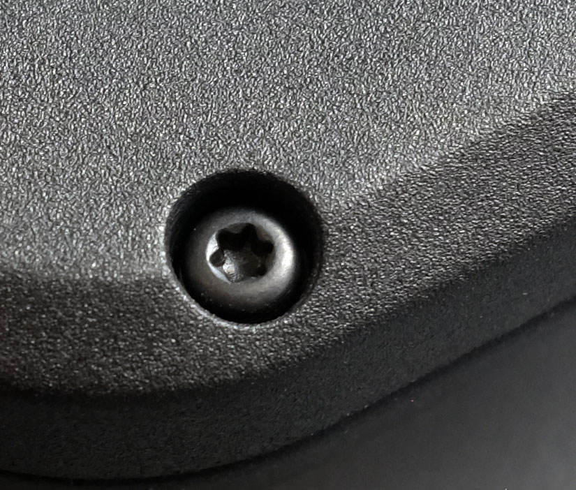

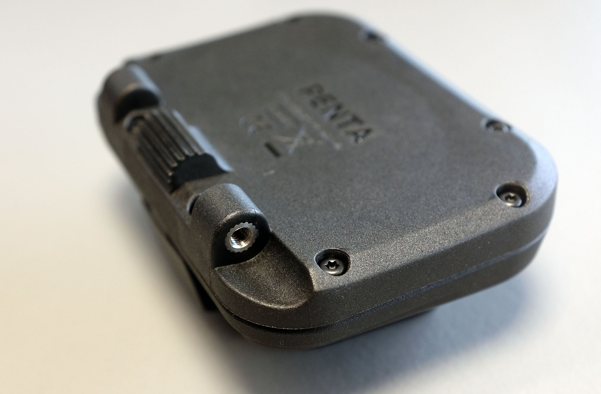

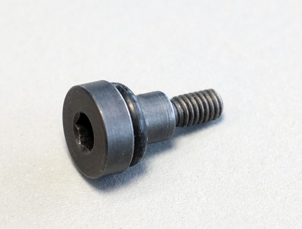

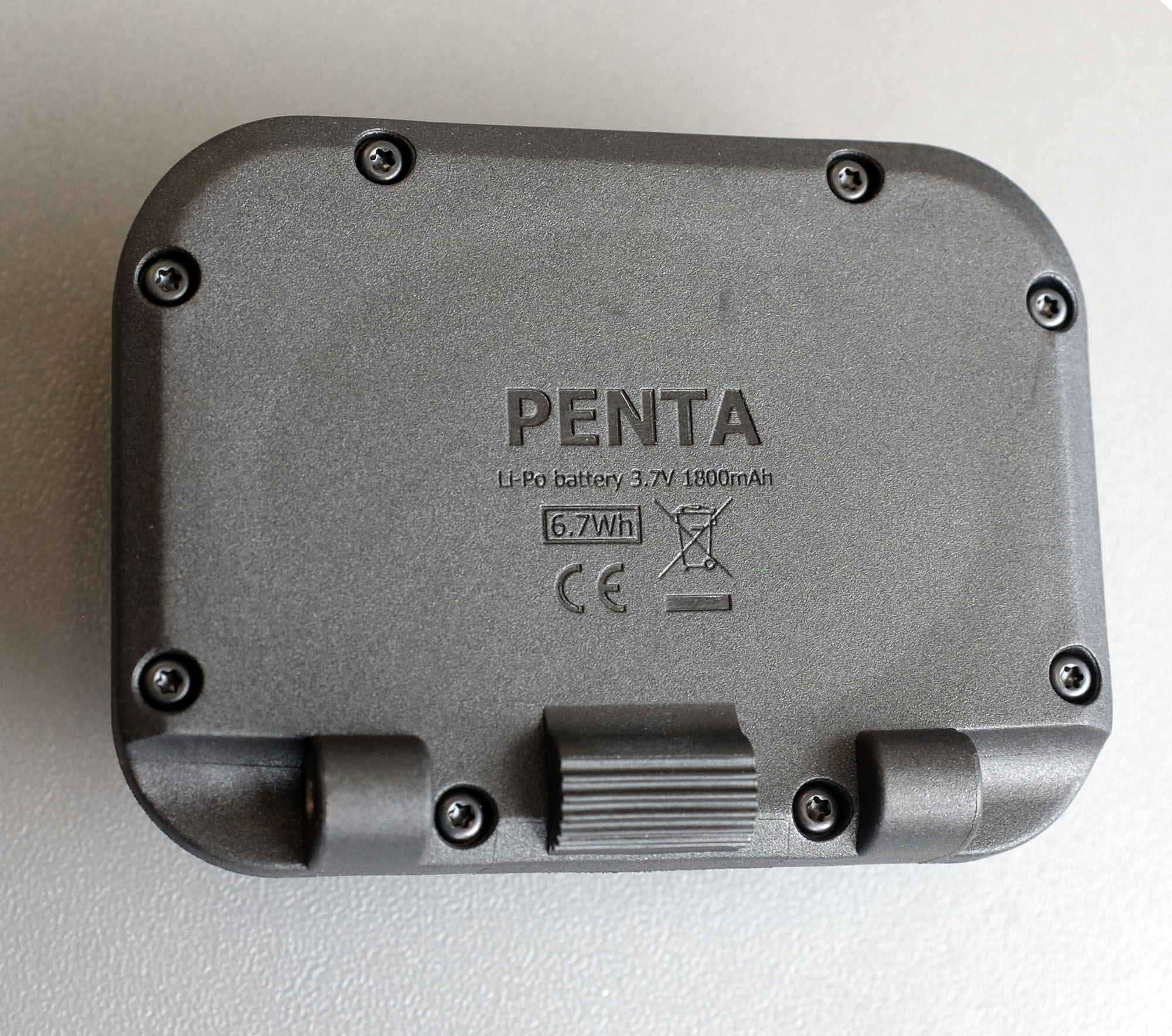

Hier ein paar Detailaufnahmen des Pentagehäuses. Die Rastung ist extra solide ausgeführt, zusätzlich wird das Geräusch und auch die Bewegung durch 2 Silikon O Ringe gedämpft, absolut geräuschlos. Damit diese schönen Bolzenschrauben jederzeit sicher einschraubbar sind, gibt es 2 entsprechende Gewindeeinsätze. Der hintere Deckel wird von 8 ( ! ) Schrauben fixiert, soll ja wasserdicht sein. Die kleinen Schrauben aus Japan, dieser Hersteller beliefert auch Leica mit den Kameras. Ich werd die nächste Zeit immer wieder Details genauer vorstellen, vieles bleibt ja auf den ersten Blick verborgen. Grüsse Wolf

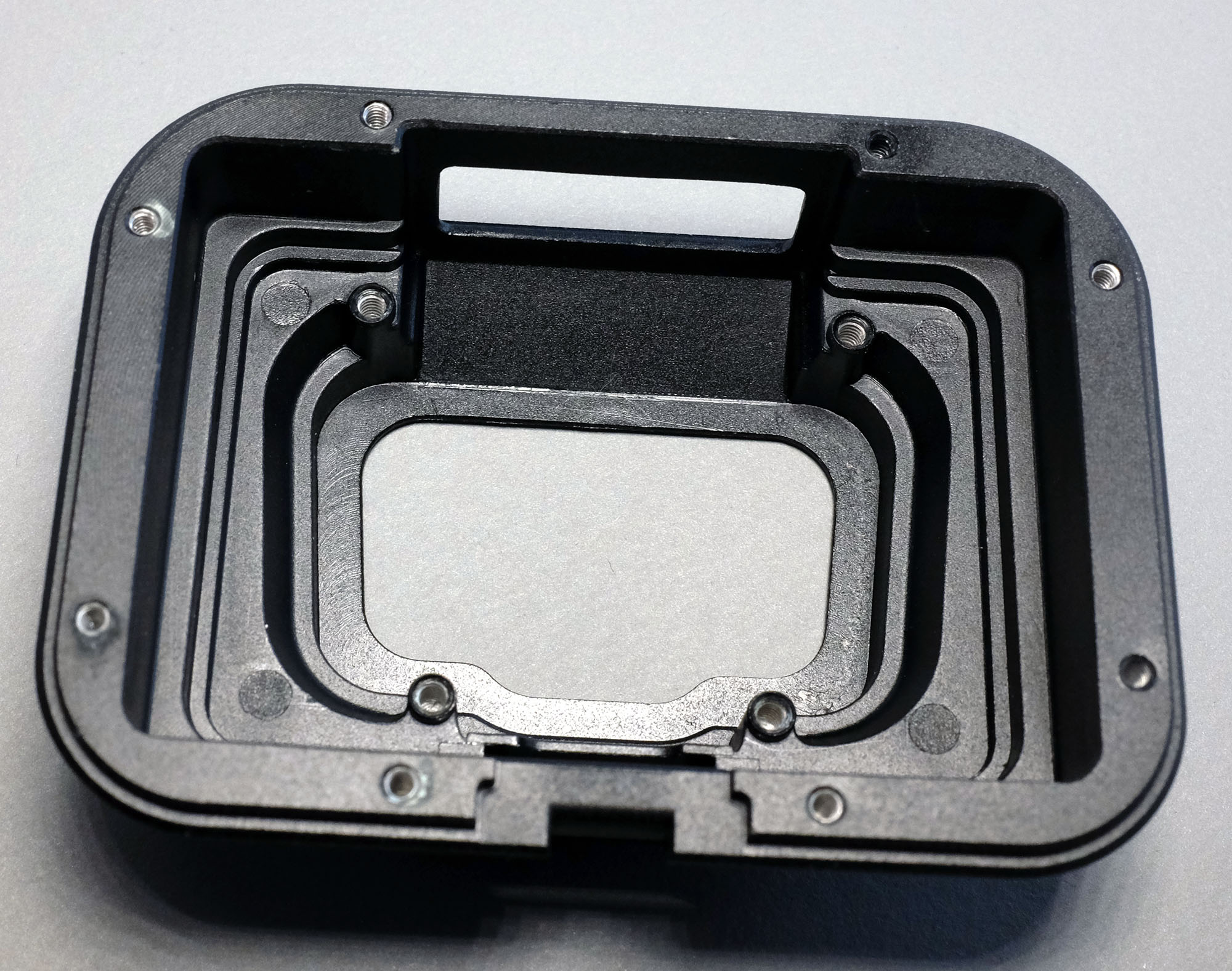

das Gehäuse wird im Druckgussverfahren aus Alu hergestellt. An vielen Stellen, allen Sitzflächen, Gewinden und auch die umlaufende Kühlrippe wird gefräst, dann kugelgestrahlt und anodisiert. Wie immer bei uns, wir haben keinen Aufwand gescheut. Grüsse Wolf

Das Alu-Gehäuse ist natürlich superedel, gibt auch gut die Wärme ab.
Alles 1A.
Die Rastung macht mich sehr skeptisch:
Der Gehäuse-Rücken als auch das Gegenstück, die Halteplatte, dürften aus Plastik sein,
ein Jahr Benutzung, dann sind die Rastungs-Zähnchen doch runter, oder ...?!
Könnte man die Winkeleinstellung nicht einfach über Reibung an den Halteschrauben plus Gummiringe lösen?

…da sind doch schon Gummiringe und ich bin mir (fast) sicher, dass jemand (oder etwas) die Rasterung an verschiedenen Penta jeweils zehntausendmal getestet hat - mindestens - wenn nicht noch mehr… :angel:

Lieber Microbat,
na, das wollen wir aber schwer hoffen ...! :D
Ich gebe zu, wie die Gummiringe plus Schrauben an den aktuellen Lampenhaltern ihren Dienst tun,
weiß ich nicht.
Ich finde diese Plastikraster trotzdem doof, weil es ein Faktor ist, der die Mean Time between Failure herabsetzt.
Im Premium-Bereich sollte man sowas vermeiden, meine ich.

natürlich haben wir uns zu der Rastung sehr viele Gedanken gemacht, extra breite Zähne, immer 3 im direkten Eingriff, die O - Ringe dämpfen die Belastungsspitzen usw. Wir haben da in der Tat extreme Tests unter allen möglichen Umständen über einen langen Zeitraum gemacht. Selbst nach sehr vielen Tausend Bewegungen lassen die Haltekräfte um vielleicht dann mal 20% nach. Ich bezweifle, dass es überhaupt jemand schafft, diese Rastung klein zu bekommen. Aber gut, wenn das dann nach vielen Jahren tatsächlich der Fall sein sollte, beide Kunststoffteile sind einfach austauschbar.
Das ist der Unterschied. Grüsse Wolf
