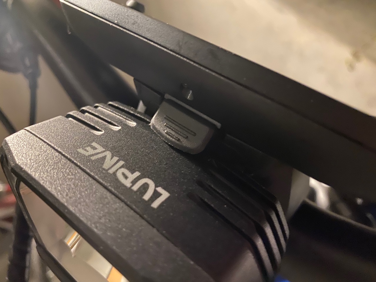

Die Intuvia/Nyon-Halter sind heute bei mir angekommen - sieht super aus, schön integrierte SLX - und die Taste funktioniert nicht. Denn, die SLX blockiert sie tatsächlich. Jedenfalls wenn man sie so verbaut wie auf Deinem Foto.
Alternative: man dreht das Intuvia/Nyon so weit nach hinten, dass ungefähr mein Bauch die beste Sicht aufs Display hätte. :mrgreen: Dann schwenkt die SLX korrekt eingestellt vorne raus. Ist halt nicht praktikabel.
Also, Ihr habt doch Platz nach vorne und nach unten, rückt doch am Halter die Lampenachse einfach mal 1-2cm nach vorne und 1-2cm nach unten. Schadet nicht, ehrlich. :D Der Halter ist übrigens als SLS-Teil bei mir angekommen, vielleicht seid Ihr ja noch nicht im Werkzeug, dann könnt Ihr da nochmal nachjustieren...
Beiträge: 2199
Re: SLX und die Montagemöglichkeiten
Beitrag von Wolf » 07.08.2020, 18:22
das wundert mich jetzt schon sehr, wir haben das an diversen Intuvia Haltern getestet. Ist mir total unklar, was die Ursache ist. Du verwendest ein Nyon ? Das steht alles so ungewöhnlich steil, sieht irgendwie anders aus. Gibt es eine andere Intuvia Variante ? Wir müssen das in derTat sehr schnell klären, das Werkzeug ist in der Mache. Gerne noch mehr Bilder. Grüsse Wolf

Das könnte am Aufnahmewinkel liegen - wenn ich das so vergleiche sieht die Konstellation schon exakt so aus wie auf Deinem Foto, nur dass ein Nyon oben drauf steckt. Ich vermute, dass irgendjemand den Betätigungsweg des Entriegelungstasters vergessen hat (arbeite selbst in der Entwicklung, passiert :mrgreen: ) - die Lampe passt nämlich aufs Zehntel exakt unter die Taste in Ruhelage. Nur muss man die halt drücken (ca. 2-3mm Betätigungsweg), um das Display entnehmen zu können. Die SL BF hat da geometrisch Luft zum Lampenkopf. Fotos mache ich gerne morgen ein paar bessere!
Beiträge: 2199
Beitrag von Wolf » 08.08.2020, 21:33
den Betätigungsweg haben wir getestet, aber nur mit dem normalen Display, nicht mit dem Nyon, da muss es wohl einen Unterschied geben, das ist in der Tat ärgerlich, das hätten wir schon auch testen sollen. Da werden wir wohl etwas runtergehen müssen. Wieviel, das müssen wir schnell klären. Grüsse Wolf

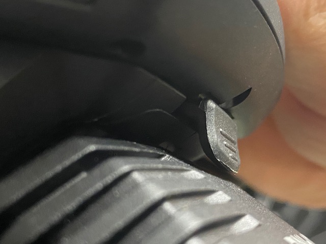

So, nochmal neue Fotos. Es gibt einen Unterschied zwischen Nyon und Intuvia (hab auch mein altes Intuvia montiert). Allerdings würde ich das in den Bereich der Maßtoleranzen schieben...
Grundsätzlich sieht alles aus wie es soll:
Der Abstand der Taste zur SLX beträgt bestenfalls etwa 1mm - dieser Betätigungsweg genügt gerade so, um das Intuvia (mit etwas Kraft) zu entriegeln.
Beim Nyon genügt das gerade nicht mehr - anscheinend hat die Gehäuseschale eine um ein paar Zehntel andere Toleranzlage.
In jedem Fall sollte die SLX ein gutes Stück nach unten rutschen, denn wird der Lampenkopf etwas nach vorne geneigt wirds noch enger, es ist schlicht nicht schön die Taste jedes mal gegen die Lampe zu drücken und stämmigere Gesellen mit Wurstfingern kommen gar nicht hin. ;)
--> rein damit die Taste auslöst, dürfte eine Absenkung um 1-2mm ausreichen, ergonomisch ist das dann aber nicht. Besser mindestens 5mm, eher >10mm Absenkung. Es gibt ja keine Not, die Lampe so hoch zu montieren. :)
Beiträge: 2199
Beitrag von Wolf » 10.08.2020, 15:58
es gibt schon Vorteile, die Lampe so hoch wie möglich, erstens mal sieht es besser aus und die Bowdenzüge sind ja auch immer im Weg, wir gehen jetzt 3 mm runter, dann ist es auf jeden Fall sicher. Grüsse und Danke für die Hilfe Wolf
