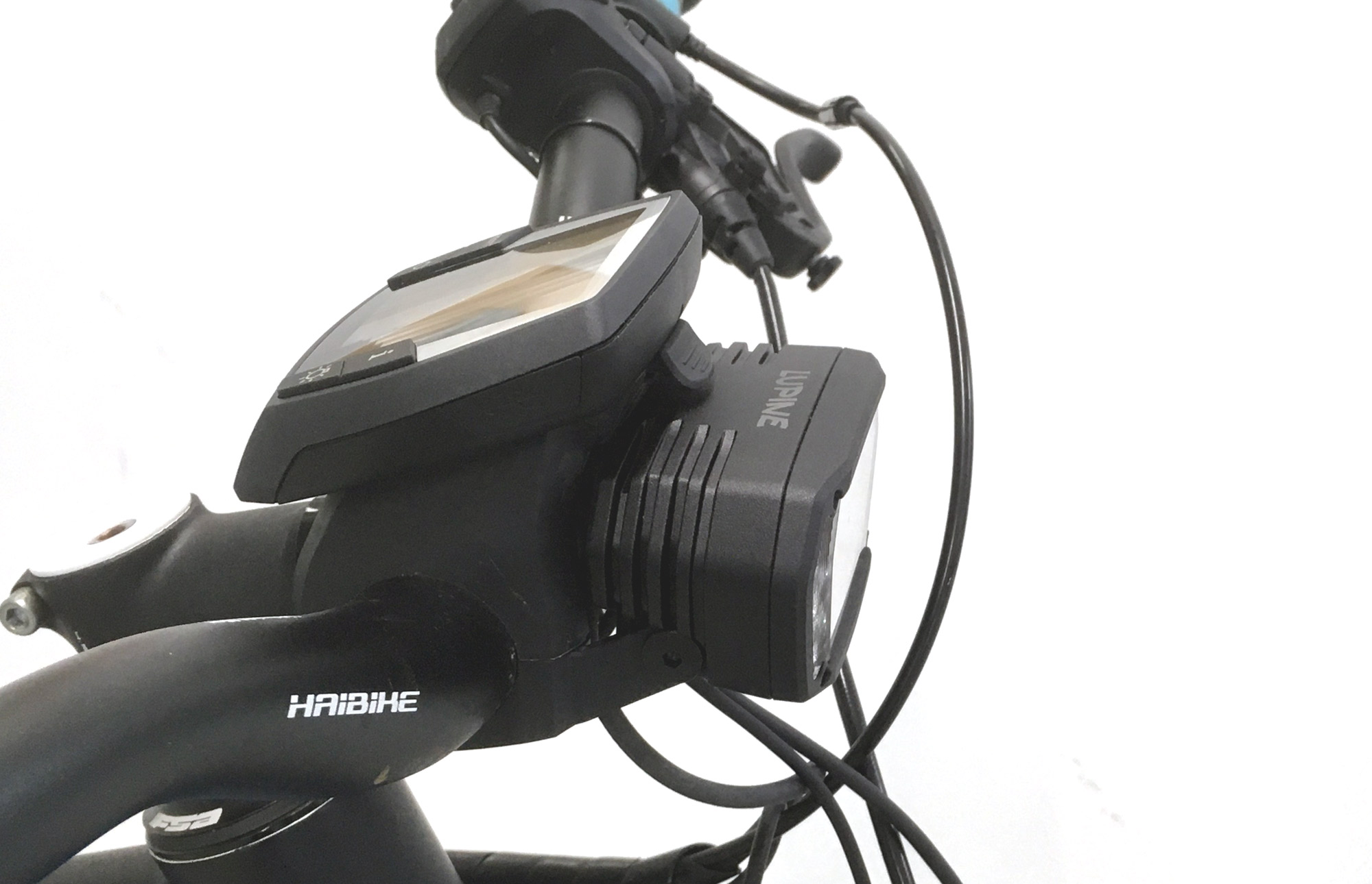

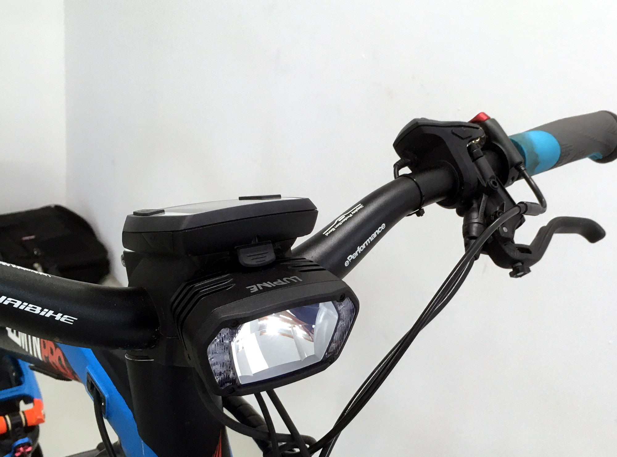

Wir sind einigermassen überrascht, wo die SLX gerne montiert werden wollen würde, es gibt immer mehr Speziallösungen, die Intuvia Halter wollten wir eigentlich nicht machen, das Display wird ja von Herstellern nicht mehr so oft verbaut. Nach diversen Kundenanfragen haben wir uns entschlossen, diese Halter ähnlich wie die der SLF in wenigen Wochen anzubieten. Wir dachten erst, die SLX ist zu gross, aber ist nicht der Fall, passt sogar sehr gut.

Eine Frage: das sieht ein wenig eng aus zwischen dem Entriegelungshebel und der SLX-Oberseite. Üblicherweise wird das Intuvia oder Nyon stärker zum Fahrer geneigt als auf dem Foto, damit es nicht spiegelt (bzw. den Himmel reflektiert). Senkrechte zur Displayebene trifft den Fahrer idealerweise am Hals. Dann müsste man relativ dazu die SLX stärker nach vorne neigen und ich befürchte eine Kollision. Oder täuscht das nur?
Re: SLX und die Montagemöglichkeiten
Beitrag von Wolf » 16.06.2020, 08:57
das täuscht, natürlich kann man die Taste immer nutzen, sonst wäre es ja schon sehr doof oder ich würde sagen wir wären total unfähig :D Grüsse Wolf

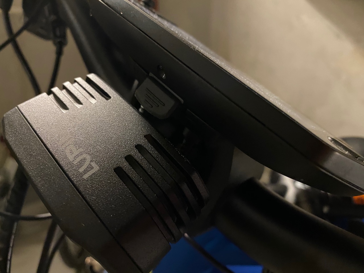

Die Intuvia/Nyon-Halter sind heute bei mir angekommen - sieht super aus, schön integrierte SLX - und die Taste funktioniert nicht. Denn, die SLX blockiert sie tatsächlich. Jedenfalls wenn man sie so verbaut wie auf Deinem Foto.
Alternative: man dreht das Intuvia/Nyon so weit nach hinten, dass ungefähr mein Bauch die beste Sicht aufs Display hätte. :mrgreen: Dann schwenkt die SLX korrekt eingestellt vorne raus. Ist halt nicht praktikabel.

das wundert mich jetzt schon sehr, wir haben das an diversen Intuvia Haltern getestet. Ist mir total unklar, was die Ursache ist. Du verwendest ein Nyon ? Das steht alles so ungewöhnlich steil, sieht irgendwie anders aus. Gibt es eine andere Intuvia Variante ? Wir müssen das in derTat sehr schnell klären, das Werkzeug ist in der Mache. Gerne noch mehr Bilder. Grüsse Wolf

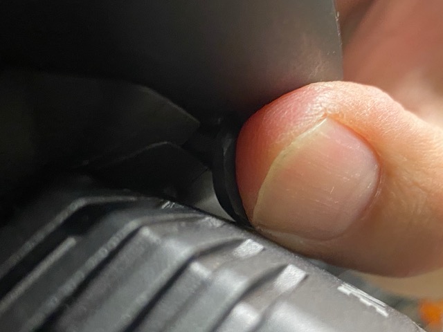

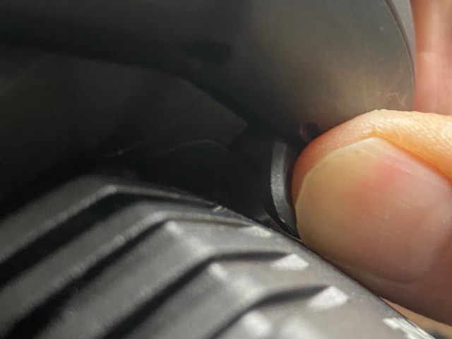

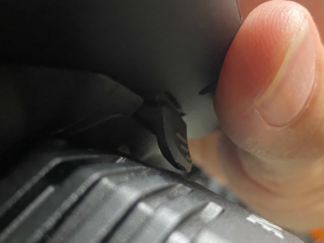

So, nochmal neue Fotos. Es gibt einen Unterschied zwischen Nyon und Intuvia (hab auch mein altes Intuvia montiert). Allerdings würde ich das in den Bereich der Maßtoleranzen schieben...
Grundsätzlich sieht alles aus wie es soll:
Der Abstand der Taste zur SLX beträgt bestenfalls etwa 1mm - dieser Betätigungsweg genügt gerade so, um das Intuvia (mit etwas Kraft) zu entriegeln.
Beim Nyon genügt das gerade nicht mehr - anscheinend hat die Gehäuseschale eine um ein paar Zehntel andere Toleranzlage.
In jedem Fall sollte die SLX ein gutes Stück nach unten rutschen, denn wird der Lampenkopf etwas nach vorne geneigt wirds noch enger, es ist schlicht nicht schön die Taste jedes mal gegen die Lampe zu drücken und stämmigere Gesellen mit Wurstfingern kommen gar nicht hin. ;)
--> rein damit die Taste auslöst, dürfte eine Absenkung um 1-2mm ausreichen, ergonomisch ist das dann aber nicht. Besser mindestens 5mm, eher >10mm Absenkung. Es gibt ja keine Not, die Lampe so hoch zu montieren. :)

Beitrag von Wolf » 10.08.2020, 15:58
es gibt schon Vorteile, die Lampe so hoch wie möglich, erstens mal sieht es besser aus und die Bowdenzüge sind ja auch immer im Weg, wir gehen jetzt 3 mm runter, dann ist es auf jeden Fall sicher. Grüsse und Danke für die Hilfe Wolf
