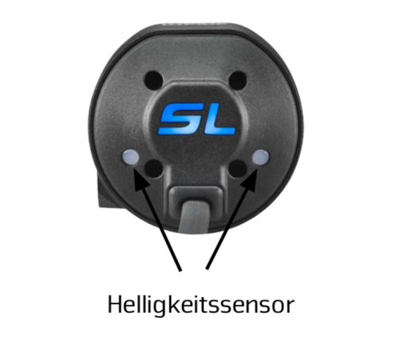

Der Sensor prüft immer ob Fernlicht angeschaltet werden darf (nämlich nur bei Dunkelheit, wenn der automatische Wechsel von Tagfahrlicht auf Abblendlicht erfolgt ist). Lichthupe am Tag mit dem Fernlicht geht also nicht.
Hallo Timmäh,
wo sitzt dieser Sensor eigentlich (damit man ihn z.B. beim Bikepacking oder sonstwie beim Einbau der Lampe nicht irrtümlich abdeckt und seiner Funktion beraubt)? :?:
(die SuFu will mich ärgern und findet entweder 150x das Wort "Sensor" oder kein einziges Mal eine sinnvolle Wortkombination zu meiner Frage)

Re: SL SF Fernlicht geht nicht
Beitrag von microbat » 01.10.2019, 09:00
Gehäuse Rückseite auf 9 und 15 Uhr.

Tracki
Beiträge: 67
Beitrag von Tracki » 04.10.2019, 19:05
Das SL-Zeichen nicht vergessen, das auch als Lichtsensor fungiert. Nur ein KLEINER Schlitz, daß man die blaue Farbe beim Fernlicht noch sieht, geht gerade noch so.
Beiträge: 2039
Beitrag von microbat » 04.10.2019, 20:32
Heller Raum und zwei Finger auf die „Sensoren“ ist gleich Fernlicht geht.
Heller Raum und die „Sensoren“ nicht abdecken ist gleich Fernlicht geht nicht.
