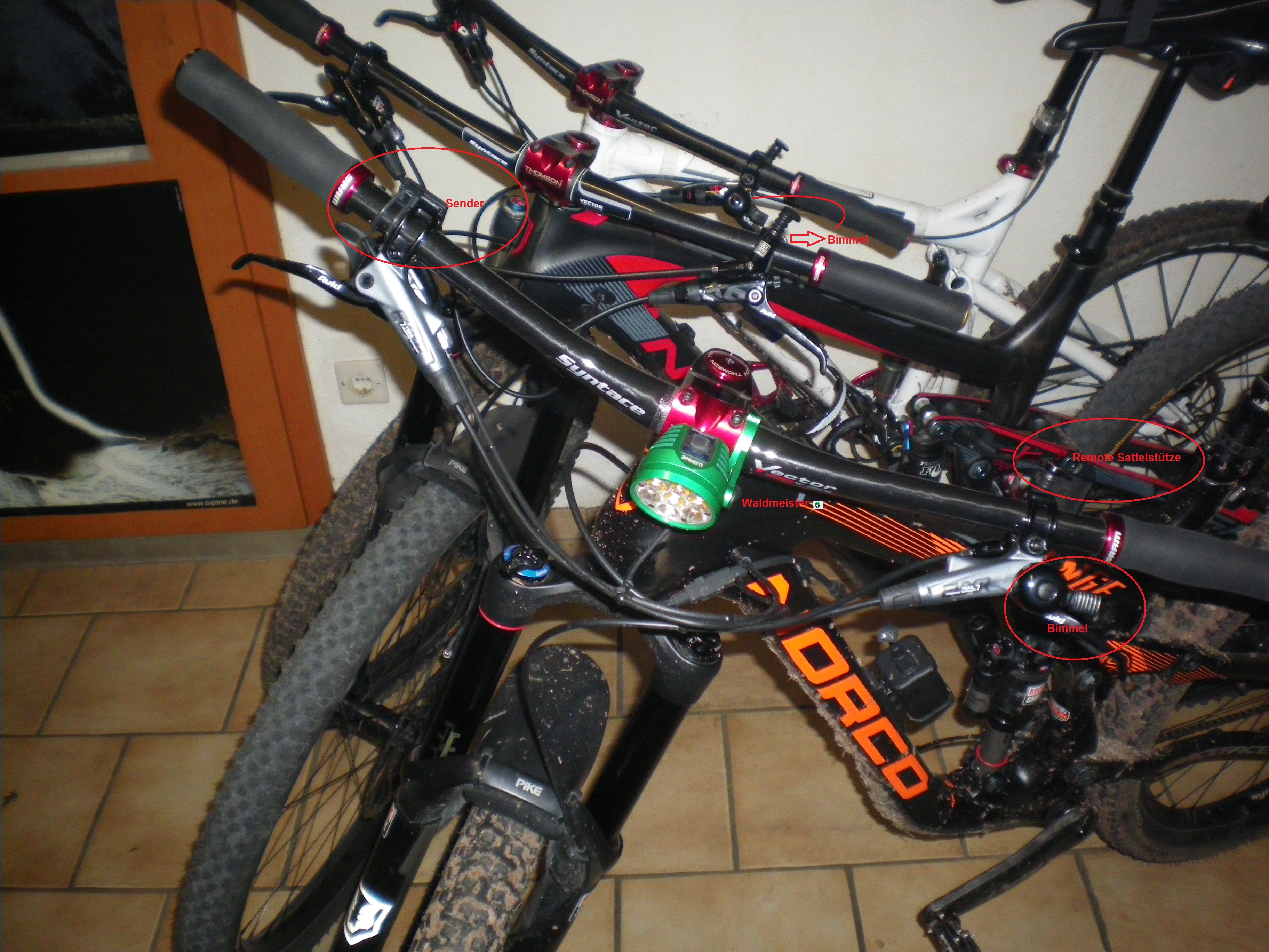

Mein Lenker ist aktuell 780mm breit - und erfordert beim einparken im Kellerabteil viel Vorsicht damit ich nicht die Wand mit Kalkputz zerkratze. Das Ding ist fast schon zu breit... War bei nem Angebot mit dabei und weil aus Carbon wurde das Teil montiert. Nicht schlecht - und trotzdem ist dem den ganzen anderen Sachen fast kein Platz in Reichweite vom Griff vorhanden. Bremse, Schaltung (ich fahre an dem Rad mit klassischer 3 x 10 Ausführung mit Kette), Klingel (wichtig in der Stadt und auf Waldwegen bezgl. Stockenten), Bedienung für die Gabel, Erkennungssender für eine Einfahrt, Halterung fürs Navi, Platz für die Betty R. Hätte ich noch ne höhenverstellbare Sattelstütze verbaut wäre der Platz noch beengter.
Werde den Abstand zwischen Schalteinheit und Griff noch mehr vergrößern, dann passt vielleicht links der zweite Funktaster hin. Dooferweise wird er Lenker recht fix dicker, wirklich viel Platz für Anbauteile im klassischen Mass gibts da fast nicht mehr.

Hast vermutlich unpraktische Brems-Schalt-Hebel-Schellen.
Bei SRAM Matchmaker Schellen und der entsprechenden Anordnung passt das Peppi locker zwischen Griff und Schelle.
Der Sender liegt auf der Schelle zur Hälfte auf. Die Bimmel ist am Bremshebel befestigt.
So kann ich zeitnah (fast gleichzeitig) bremsen + bimmeln + schalten + die Sattelstange verstellen + natürlich die Betty bedienen :dance:
Das Ganze Liese sich auch mit Umwerferhebel + Gabel Remote + natürlich einen Sender links wie rechts realisieren.
Platz für die Sattelstangen Verstellung hätte auch noch.
Der Haken ist, du bräuchtest das komplette SRAM / Rock Shox Programm :roll:

Am Pinion Bike war es kein Problem die ganzen Sachen zu montieren - und da ist der Lenker gerade mal 760mm breit (fast schon zu schmal, oder :P )
Bin heute mittag in der Werkstatt und dann wird mal ausprobiert ob der zweite Sender nicht doch Platz findet. Nötigenfalls wird ne neue Bremse montiert, da sind die Hebelschellen etwas filigraner.

ich guck mal ob ich ´nen Bildchen von meinen Zeug zustande bekomme

na dann geht's los...
