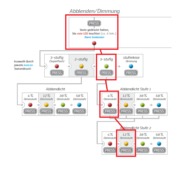

Eine kurze Frage: Ich habe versucht meine 2011er 26 Watt Betty auf drei Leuchtstufen zu programmieren. Normalerweise geht das immer, jedoch scheint es nicht möglich zu sein 1W- 3 W -26W zu programmieren. Das Ergebnis war immer 3W -3W -26W.
Kann das bitte jemand probieren und schreiben ob es bei ihm funktioniert? Eventuell würde ich die Lampe dann mal einschicken.

Wenn es nicht wie im Schema beschrieben funzt
ggf. zuerst einmal auf Werkseinstellung "resetten"
für 10 Sekunden Stromlos machen und Werkseinstellung checken
und so dann nach anhängenden Schema programmieren...
(die 26 Watt Stufe kommt automatisch)

Danke undTrust me: ich kenne die Anleitung und wechsle auch die Einstellungen regelmäßig. Ich fahre normal 3-15-26, manchmal aber auch 1-10-26. Irgendwie wollte ich dann 1-3-26 programmieren und obwohl ich es mehrfach wie in der Anleitung beschrieben gemacht habe, war das Ergebnis immer ein 3-3-26 (erste und zweite Stufe identisch auf 12% = 3W).
Daher meine Frage ins Forum hat jemand mit einer 2011er Betty erfolgreich 1-3-26 einstellen können?
