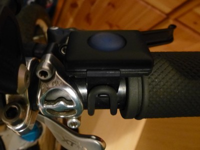

Den Tab habe ich am MTB zwischen Griff und Bremshebelschelle mittels Peppi V4 sehr kompakt montiert.
- Beiträge: 1202
Re: Befestigung R (Remote Schalter)
Noch'n Bild ...
Hi Matthias,
schaut ziemlich knapp passend aus. Oder täuscht der Eindruck?
Wäre es nicht auch eine Option, die Halterschienen 90 Grad versetzt anzubringen bzw. den Peppi variabel zu gestalten ? Bei der Steuerstange an meinem Zelt wäre das besser, denke ich (Rohloff-Gangmischer).
Dann rutscht alles noch kompakter zusammen.
Mandala
Mandala
Hallo Mandala,
klar ist das knapp. Nicht nur der Peppi, sondern auch Bremse und Handgriff sind ja extra so montiert.
Allerdings ist das Bild ein Schnellschuss, d.h. perspektivisch eher subotimal.
Nur mal kurz die (wenigen) Prioritäten:
Der Tab soll auch bei sehr unruhiger Fahrt bedienbar sein, ohne dass er aus dem Peppi rutschen kann.
Das ist alles.
Und das ganze Peppi-Gedöns wechselt ja auch regelmäßig die Plattform.
An der gleichen Stelle findet auch der V3 (Syntace) Platz.
Das ist alles.
Bedeutet also, daß der Spül-Tab bei der anderen Montage bei ruppigem Zeltuntergrund aus dem Halter rutschen könnte?
Anders gefragt: wäre die um 90 Grad verdrehte Montage nicht in dem Gesamtensemble merklich platzsparender ?
Bremse, Trigger rutschen wieder näher an den Griff, der Spül-Tab ragt nicht über den Griff?
Wie ist Dein Eindruck?
Mandala
Mandala
- Beiträge: 1202
Die Bremse montiere ich an meinen MTB's stets weit mittig, daß der Bremsgriff maximal den halben Handgriff überlappt.
Trigger / Shifter erreiche ich perfekt mit dem Daumen bzw. Zeigefinger (das Foto ist mies).
Und klar, man könnte den Tab sonst auch während der Fahrt in zwei Richtungen aus dem Peppi schieben (d.h. verlieren). Der Haltewiderstand ist eher gering.
Der V3 hatte da nur eine Richtung und das noch entgegen dem Kabelzug, das fand ich besser.
Die Passung ist typischerweise sehr fest, den Tap drückt es bei der Bedienung nicht raus, wir haben das in der Serie weiter verbessert, die erste Serie war eher lockerer. Wir haben auch aktuell den Peppi 1 mm höher ausgelegt, damit er über die Schellen von Sram passt, es ist ja schon gedacht, den Tap nicht mittig zu packen, er sollte eigentlich über die Schelle des Bremshebels passen, geht aber nicht bei allen Varianten. Grüsse Wolf
Die Gefahr den Schalter bei normaler Fahrt zu verlieren ist wirklich gleich Null.
Allerdings wäre mir bei einem Downhill die Vorstellung angenehm, es gäbe da einen mechanischen Stop, der verhindert den Remote-Schalter versehentlich zu entfernen.
Für diesen mechanischen Stop sorgt auf obigem Bild die Bremshebelschelle.
Anders formuliert: für mich bedürfte es nicht der Möglichkeit, den Schalter von zwei Seiten auf den Peppi zu bekommen.
Der Schalter hält aber "Bombenfest" im Peppi. Die Rasterung erlaubt es zuverlässig, den Schalter im Peppi genau dort zu positionieren, wo man es braucht.
Mein Peppi ist wie das vom Matthias befestigt, nur das ich einen zwei Finger breiten Abstand (~35mm) zwischen Griff und Bremshebel Platz habe.
Mal gucken ob die neuen Peppi über meine SRAM Matchmaker Schelle passt, dann wäre es perfekt. Der Daumen könnte die gleiche Form behalten wie zum Schalten,
im Moment muss ich den noch etwas mehr krümmen...
Geht mir genauso. Würde die Remote gerne nach hinten drehen und im Raster etwas über die Bremshebelschelle schieben. Das wäre dann wirklich komfortabel. Evtl. reicht ja der eine Millimeter mehr bei dem neueren Peppi aus. Wäre cool.microbat hat geschrieben:Mal gucken ob die neuen Peppi über meine SRAM Matchmaker Schelle passt, dann wäre es perfekt. Der Daumen könnte die gleiche Form behalten wie zum Schalten,
