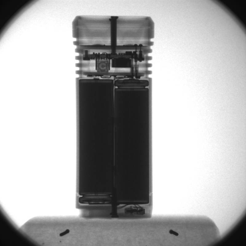

Re: Fragen rund um die Piko TL
Hier mal ein schönes Röntgenbild der Piko, ist aus dem Messerforum. Grüsse Wolf
