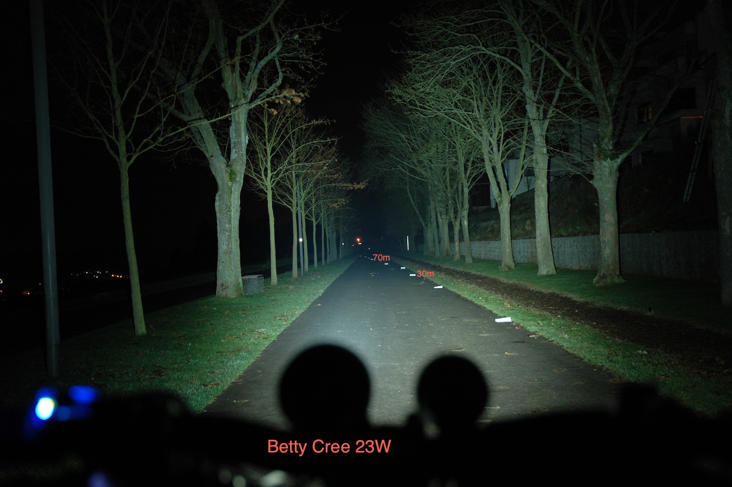

pontefix
Beiträge: 705
Re: Update: Wilma und Betty
Beitrag von pontefix » 14.11.2009, 04:11
hier das versprochene Foto. Ich finde das einfach Krass welche Sicht man mit der Betty gerade bei Nässe hat. Also ich finde das ist echt Krass und eine Beleuchtung wie am Tage. Man sieht deutlich wie weit die Betty an den Bäumen rechts und links vorbei leuchtet. Das ist fahren wie am Tag. :mrgreen: Man sieht sogar ganze Häuser oben auf dem Berg. :lol: Fußgänger sieht man auf jeden Fall selbst auf dem linken Gehweg rechtzeitig. Vergleichfotos mit der Tesla findet ihr im "Betty - Erste Eindrücke" Fred. Ich stelle dort gleich noch mehr Bilder ein.
Wie gesagt, das ist der 23W Modus ... der 9W Modus leuchtet weniger in die Höhe aber genauso gut bei der Betty 100m weit ... Schaut euch die anderen Fotos noch an ...
Foto Einstellungen: Nikon D70, 31mm, ISO 200, f4, 2 Sekunden, leider nicht ganz trocken... trotzdem das ist gerade Bettys Stärke finde ich.
Betty Cree 23W
Betty Cree 23W
