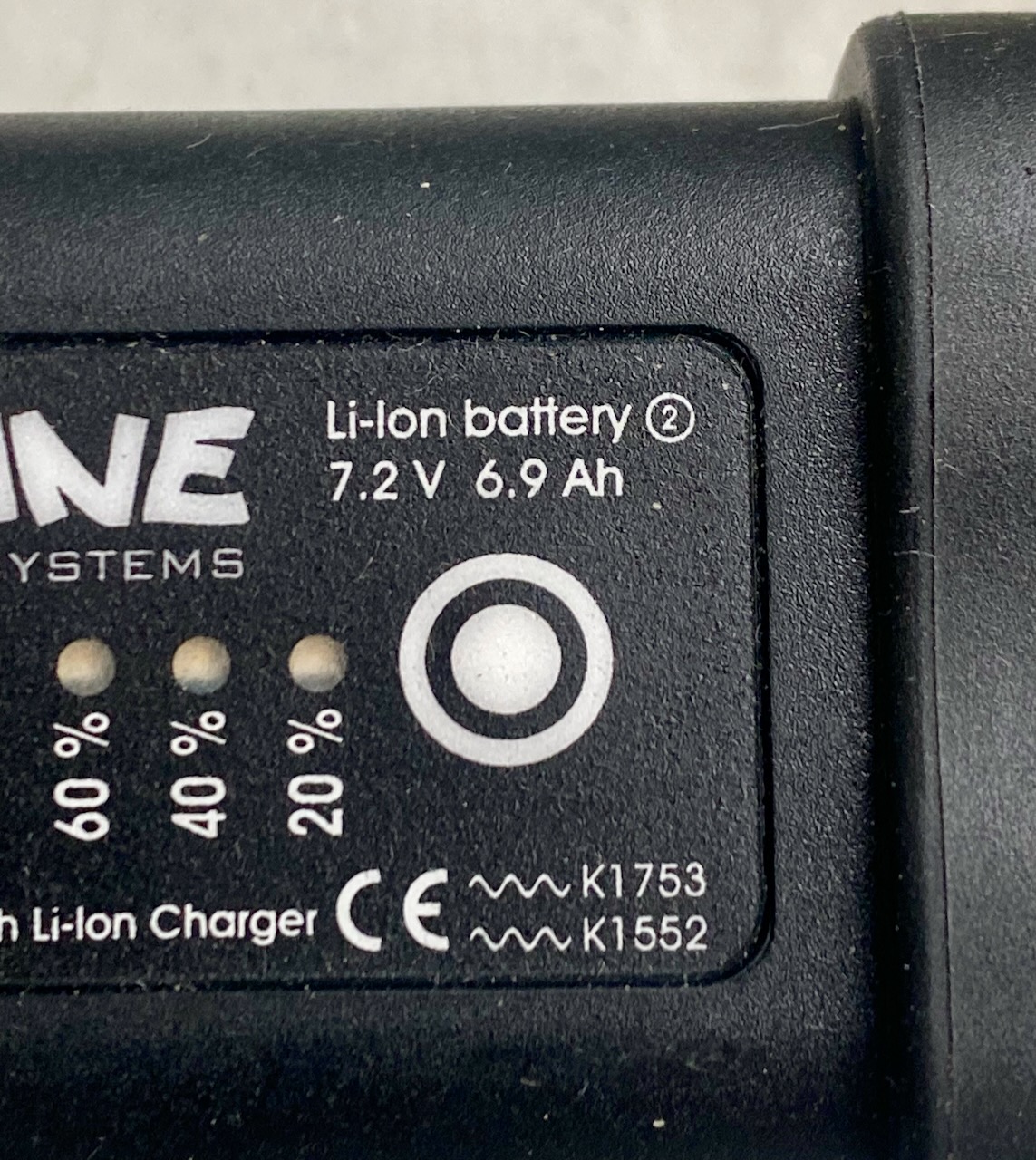

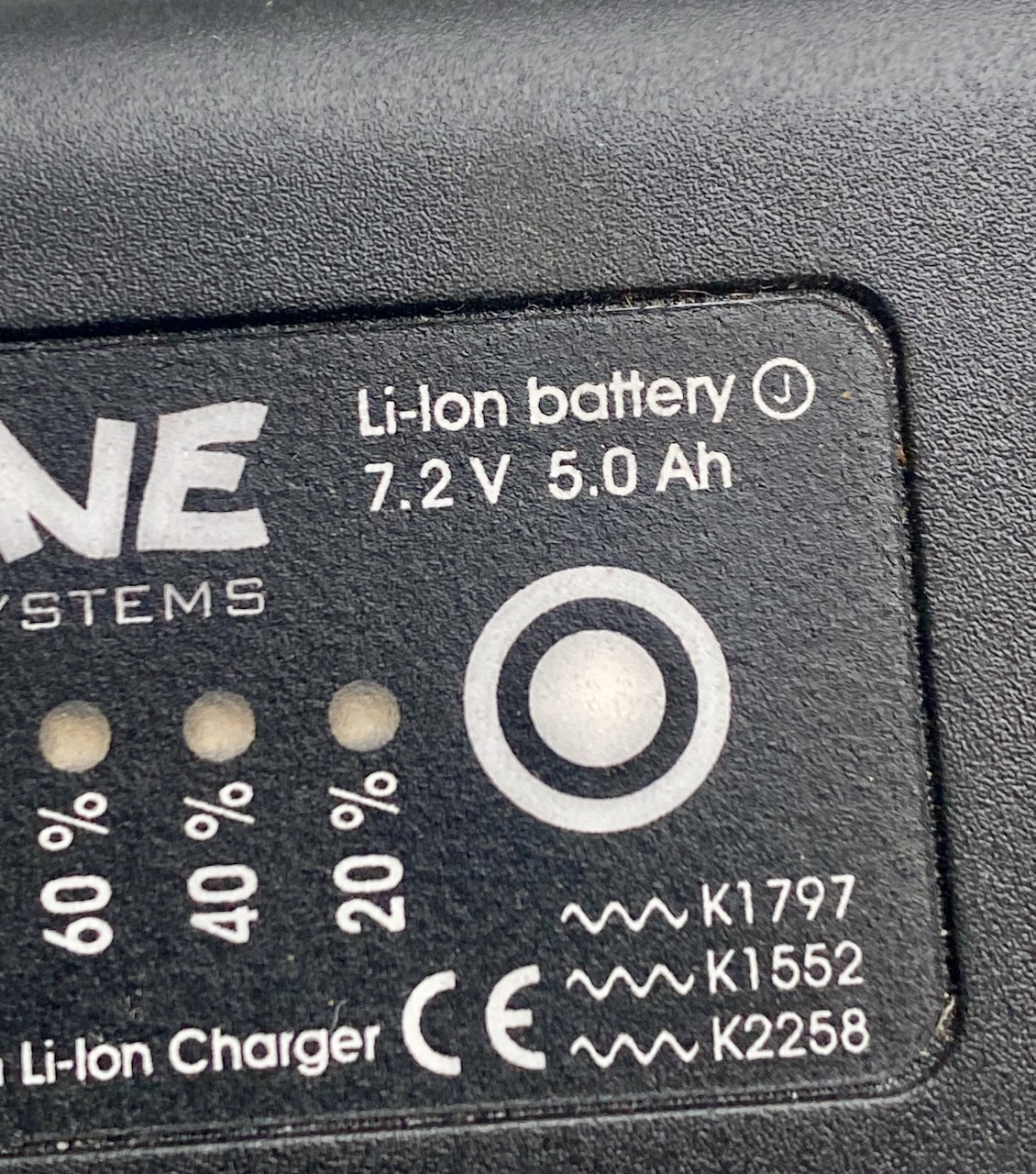

Falls man sich fragt, z.B. so man nicht bei LUPINE eingekauft hat, ob der Akku auch schön Abgehangen ist:
Ab 2013 kann man das (Herstellungsjahr) auf den LUPINE Akkus erkennen:
A = 2013
B = 2014
5 = 2015
C = 2016
D = 2017
E = 2018
F = 2019
G = 2020
H = 2021
2 = 2022
J = 2023
