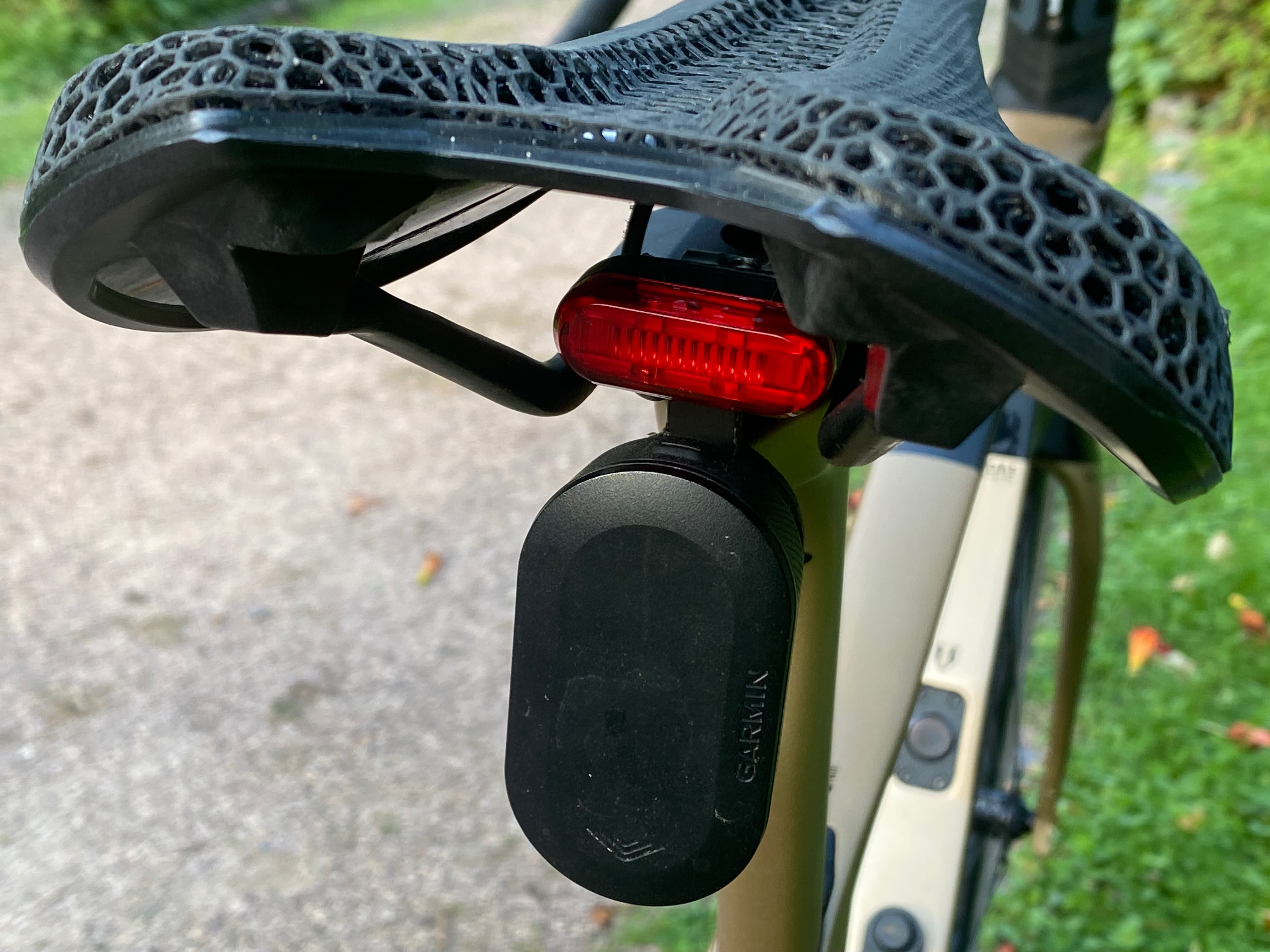

Vorteile:
C14 + SL AX 2023 am Bike, Alpha+5 Ah Akku am Helm

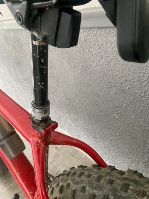

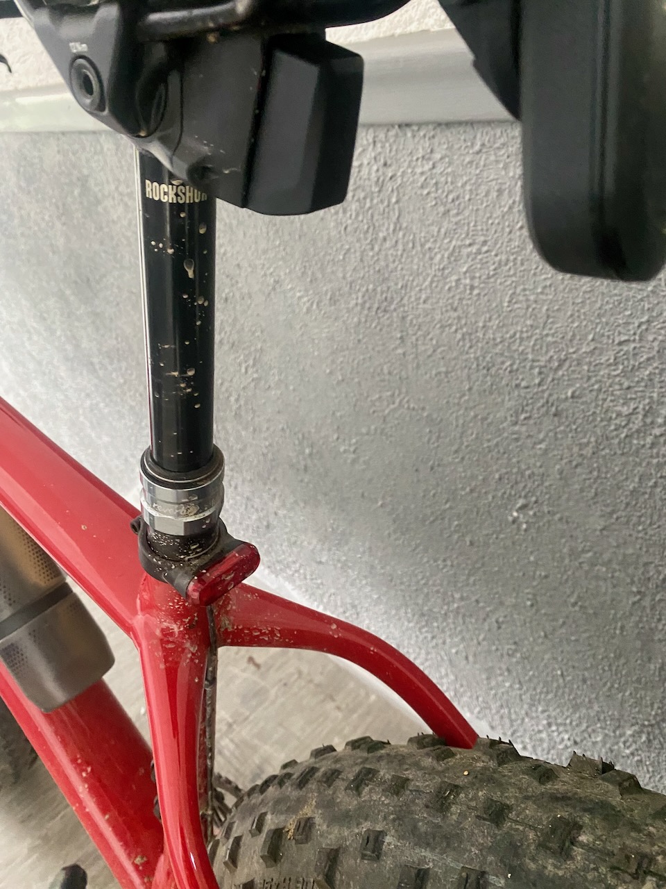

C14 G mit abgefrästen Laschen
- Keinerlei Platzprobleme, Stress, mit Sattelklemmplatte (oben unter Sattel)
- Ebenso keine Probleme mit den Rails, je weiter der Sattel vorne ist, desto weniger Platz an Rails bleibt übrig. Rails biegen sich nach Oben, etc..
- Keine Fummelei zum An-/Einstecken des Rücklichts, kein Verlust, kein Vergessen, kein Diebstahl.
- Kein Stress mit Laden, zu geringer Ladung, extra Ladekabel (C14Mag)
- Keine Platzprobleme bei Nutzung einer GoPro Cam, einer Garmin Radar Unit, oder z.B. dem Akku des RockShox AXS Reverb.
Das C14 ist am Bike verschraubt, sieht wunderbar aus, harmoniert mit dem kleinsten bis zum größten Akku. PERFETTO

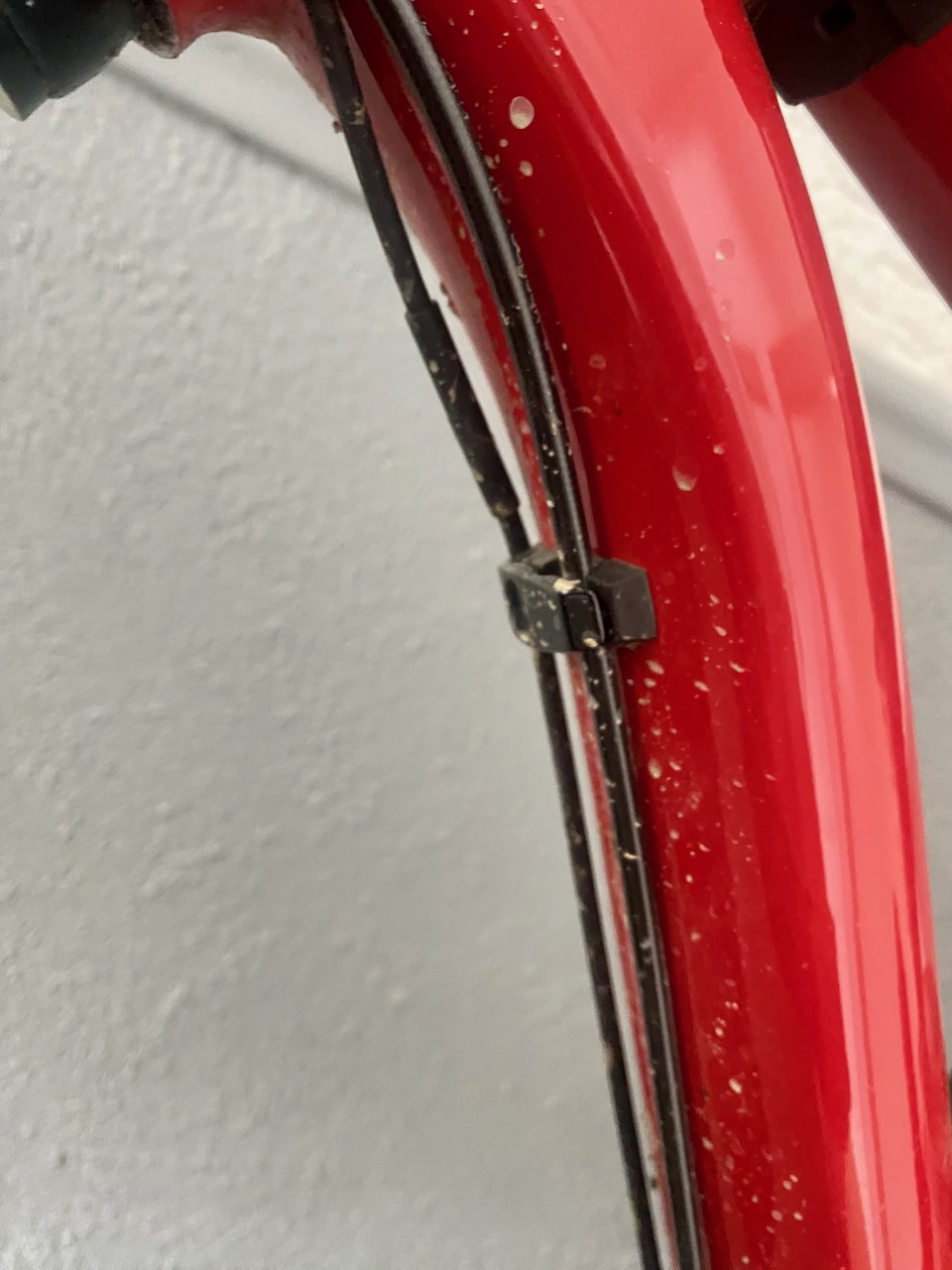

Mein Bike hat nur die Bremsleitung nach Hinten an das Hinterrad (SRAM AXS, Gear/Dropper).
Deshalb Platz und Ästhetik easy für eine weitere Leitung,
eher schöner, da nun Symmetrisch. (Bei interner Leitungsverlegung noch besser.)
- C14 an seinem Platz

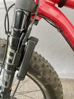

- Leitung mit einer E-Bike Leitung verlängert, Stecker/Buchse Oben kurz vor Steuerrohr

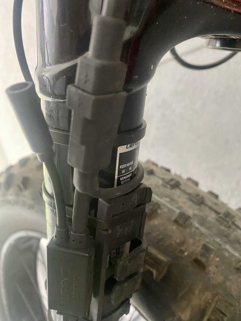

- Mein Akku ist mit einem Rolf V1 und guten Kabelbindern an der Lefty befestigt.
- Daneben geklettet ein LUPINE USB-Two.
- Der Akku wird am USB-Two an und abgesteckt, sehr Handy!
Am Ausgangskabel zur SL AX habe ich ein kurzes Kabel mit Stecker angelötet.
(Damit ich bei Wartung, Putzen, etc. alles leicht zerlegen kann.)
Anlöten von dünnem Kabel an Stecker: Tülle zurück,
Kunststoffgehäuse des Steckers länglich ein Stück ausfräsen,
dünnes Kabel anlöten, Tülle wieder zurück.
